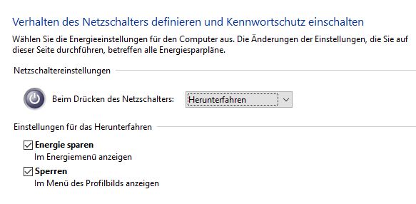

Hi Hanne,
die Funktion habe ich gar nicht siehe Bild im Attachment.
Das "Powercfg -h off" habe ich nun ausprobiert, hat auch nicht geholfen
Proudgod schrieb:
Hi Hanne,
Die Optionen siehst du nicht mehr, sobald du die Ruhezustands-Feature mit Powercfg -H off oder über die Registry HKEY_LOCAL_MACHINE\SYSTEM\CurrentControlSet\Control\Power\HibernateEnabled = 0 deaktiviert.
