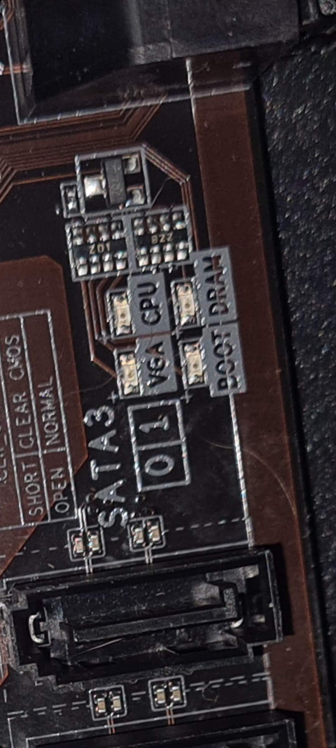

Moin. Ich habe das Problem das sich beim Versuch meinen gerade zusammengebauten PC zu starten, nichts tut. Das einzige was passiert ist das aufm Mainboard eine winzige LED Rot leuchtet wenn ich den Power Button drücke, ebenso die Gehäuse LED. Sobald ich den Powerbutton los lasse blinken diese nicht mehr und es passiert nichts. Es bewegen sich keine Lüfter, es ist einfach still, selbst wenn ich die Powerbutton drücke. Kann mir wer helfen? Alle Stecker sind richtig angebraucht und selbst ohne die CPU sollte der PC ja wenigstens angehen...
Meine Specs:
GraKa: RX 5600 XT von AMD, CPU: Ryzen 5 3600, Ram: G.Skill 16 GB (2x8) 3200er. Mainbaord: Gigabyte Aorus Elite (B450).
Ein Bild von derBetroffenen LED, bzw. nur derCPU Led aufm Bild (https://imgur.com/a/1jR0akC)

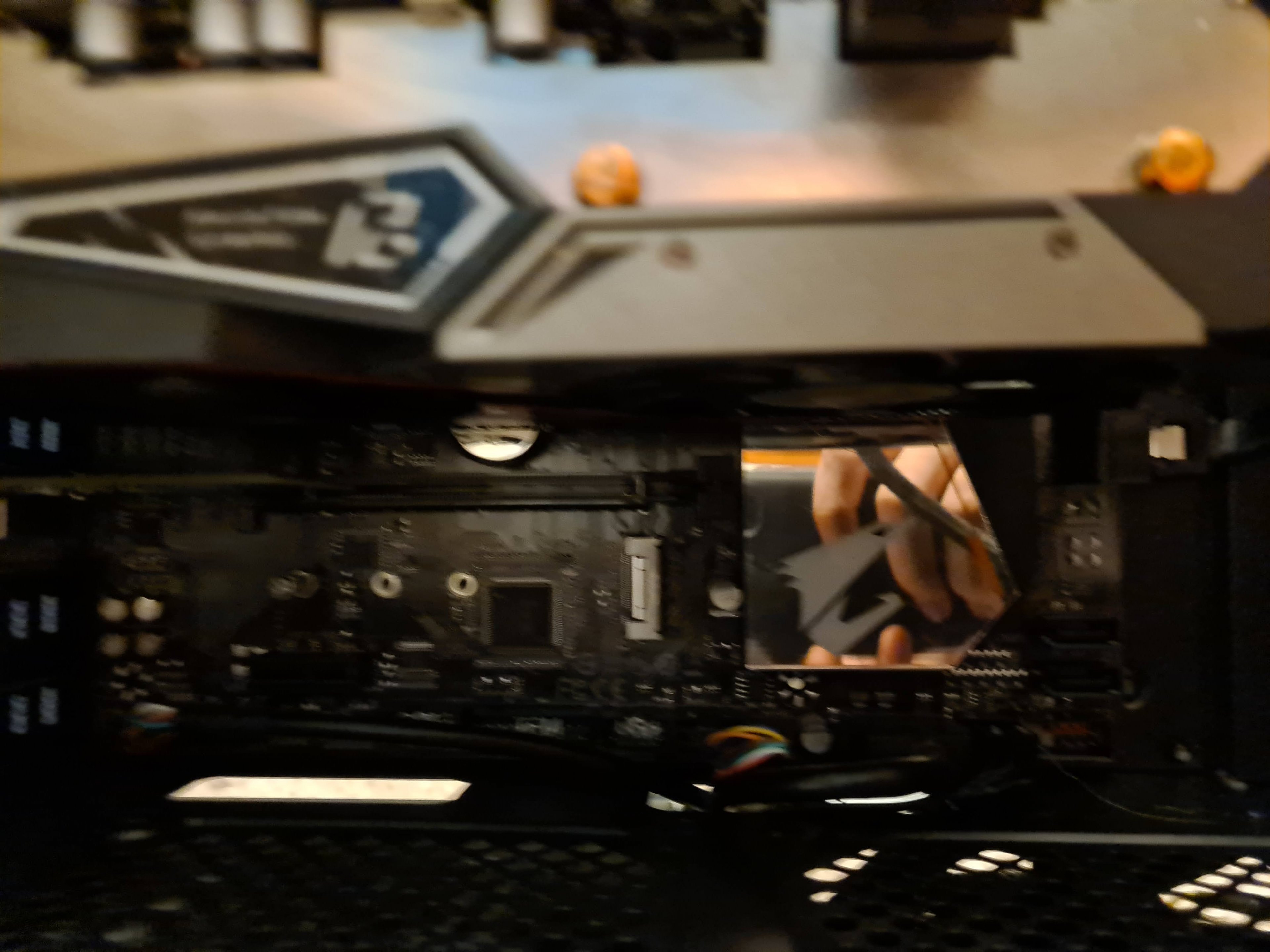

Das Bild ist komplett unbrauchbar, was soll das denn für uns darstellen?
Bilder kann man hier übrigens auch einbinden!
Ansonsten, ALLE Kabel angeschlossen, auch die für die CPU und GraKa?
Mach' da mal jeweils ein Bild von.

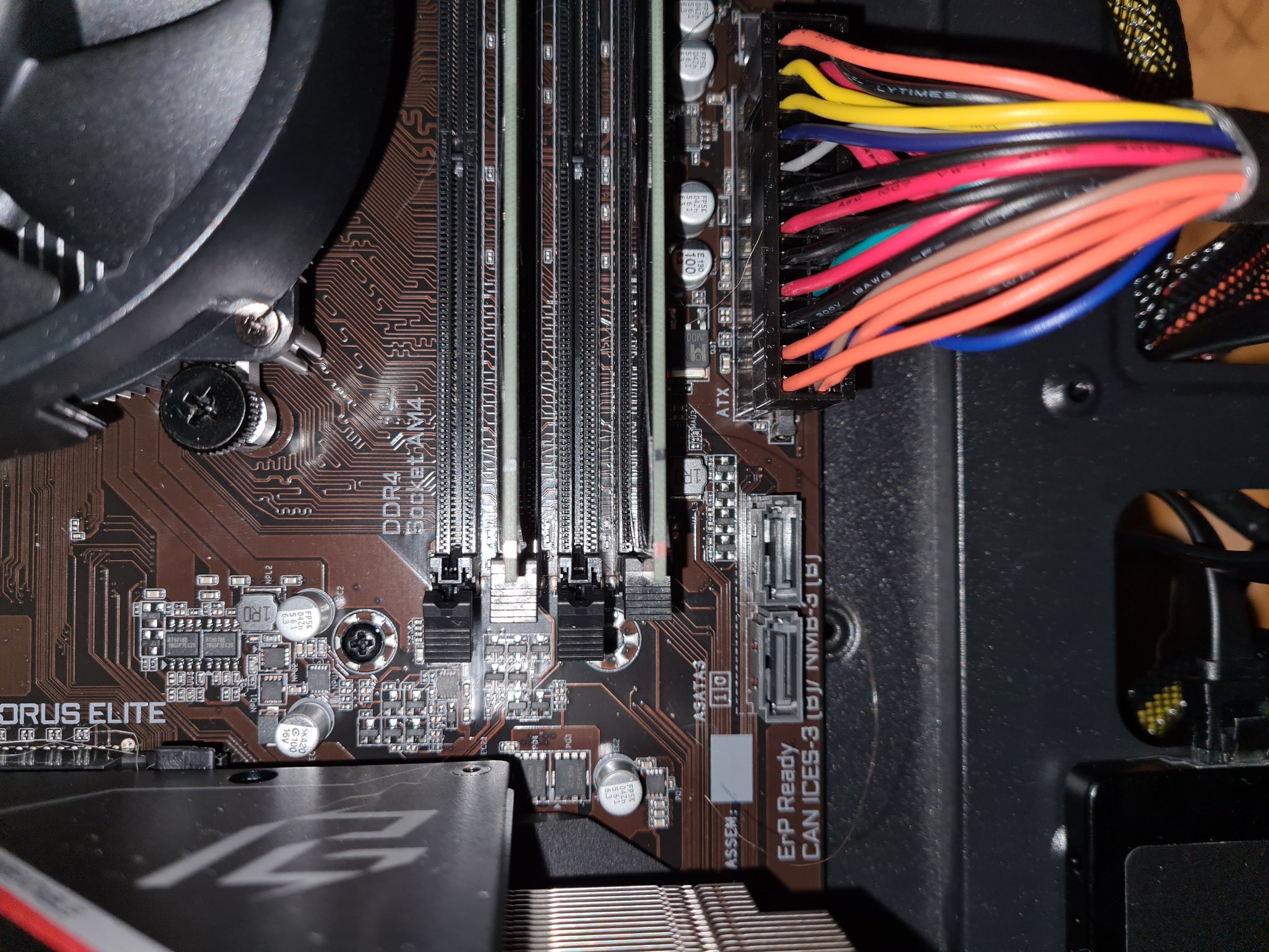

hardware neu gekauft? auf dem MB-karton war ein "Ryzen3000-ready"-aufkleber? RAM steckt in den richtigen slots und ist komplett eingerastet? abstandshalter nur da wo sie hingehören?
fotos auf denen man alles sieht?

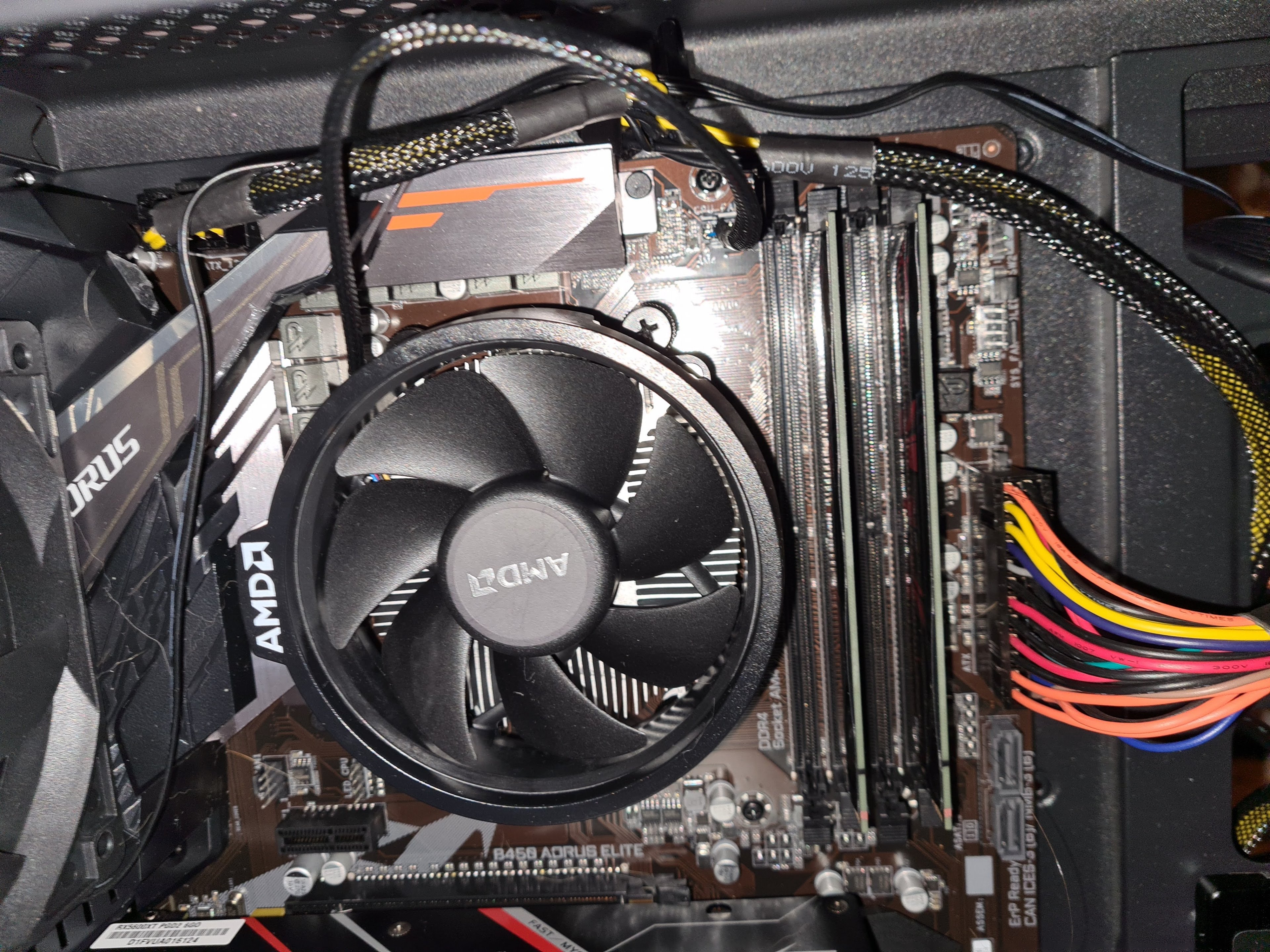

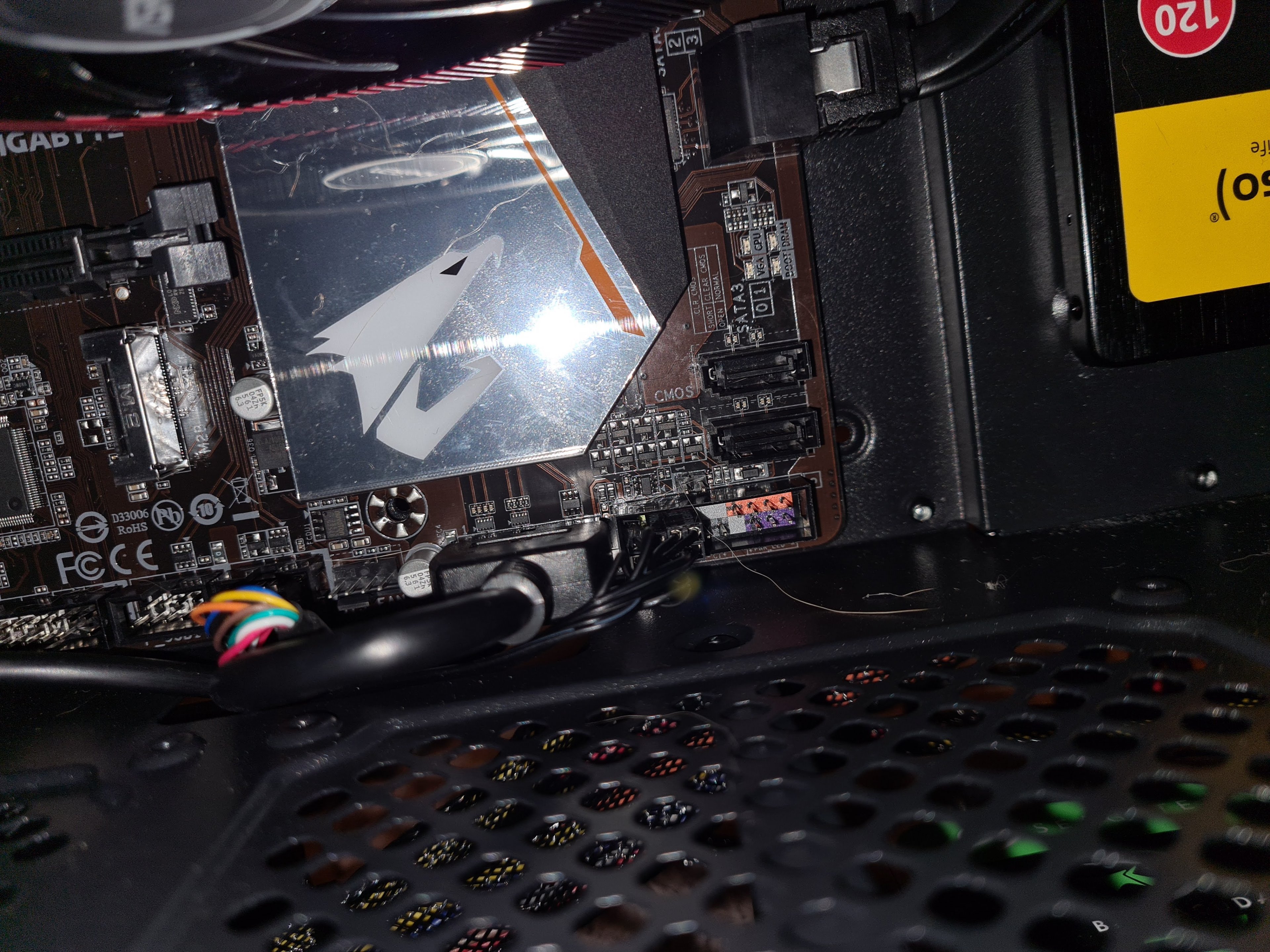

Also. Hier sind jetzt ein paar "brauchbare" Bilder. Der CPU sitzt richtig in Sockel und JA auf der Verpackung steht AMD Ryzen 3000 Ready. Ein Bios Update ist nicht die richtige Lösung. Bilder: https://photos.app.goo.gl/U8jb567DqVRDCzWv9 . Und ja ich weiß das ich Bilder einbetten kann aber das dauert zu lange xD.

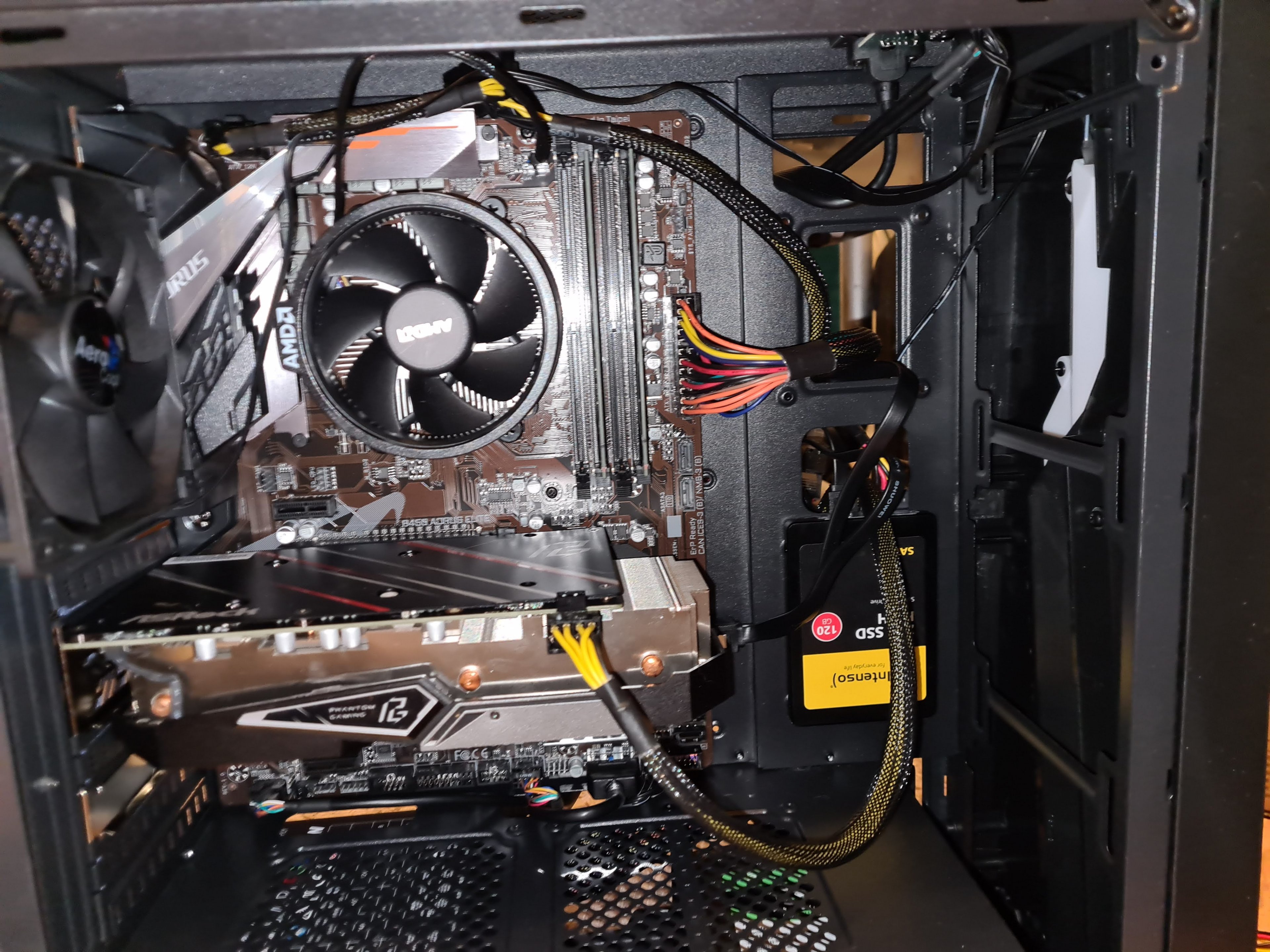

@jansie2004:
lade die fotos doch bitte als miniaturansicht hoch.

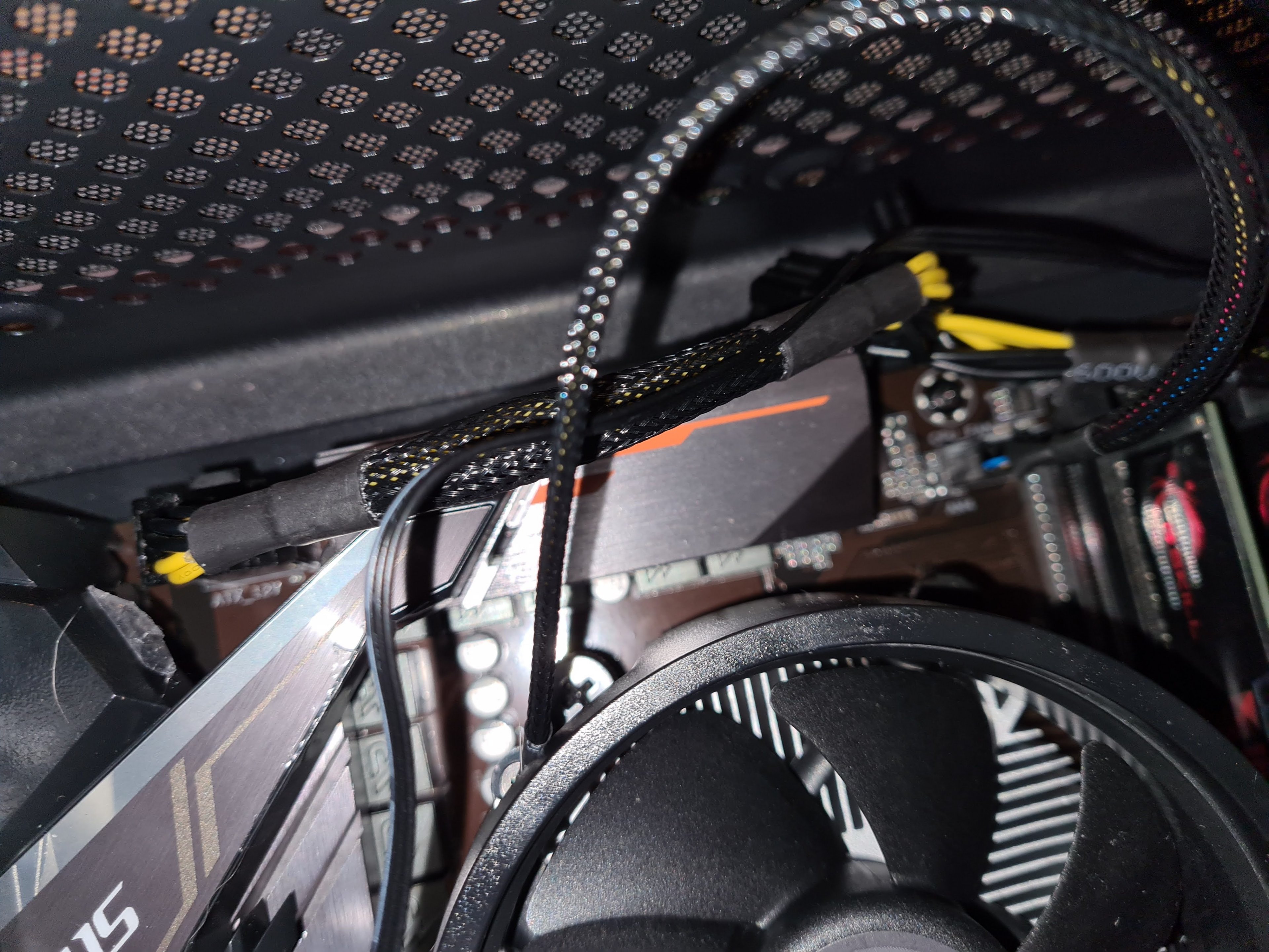

kann es sein dass du nen 6/8pin in den CPU-stromanschluss und nen 4/8pin in die graka gesteckt hast?
edit: unten fehlen abstandshalter.
Ja ich weiß, aber mein gehäuse lässt nicht alle zu, oder was ist mit Abstandshaltern gemeint?
@jansie2004:
erstens:
zweitens:
das war keine antwort auf meine frage. es gibt 6/8pin und 4/8pin. ersteres ist für grakas, zweiteres für CPUs. du scheinst das vertauscht zu haben.

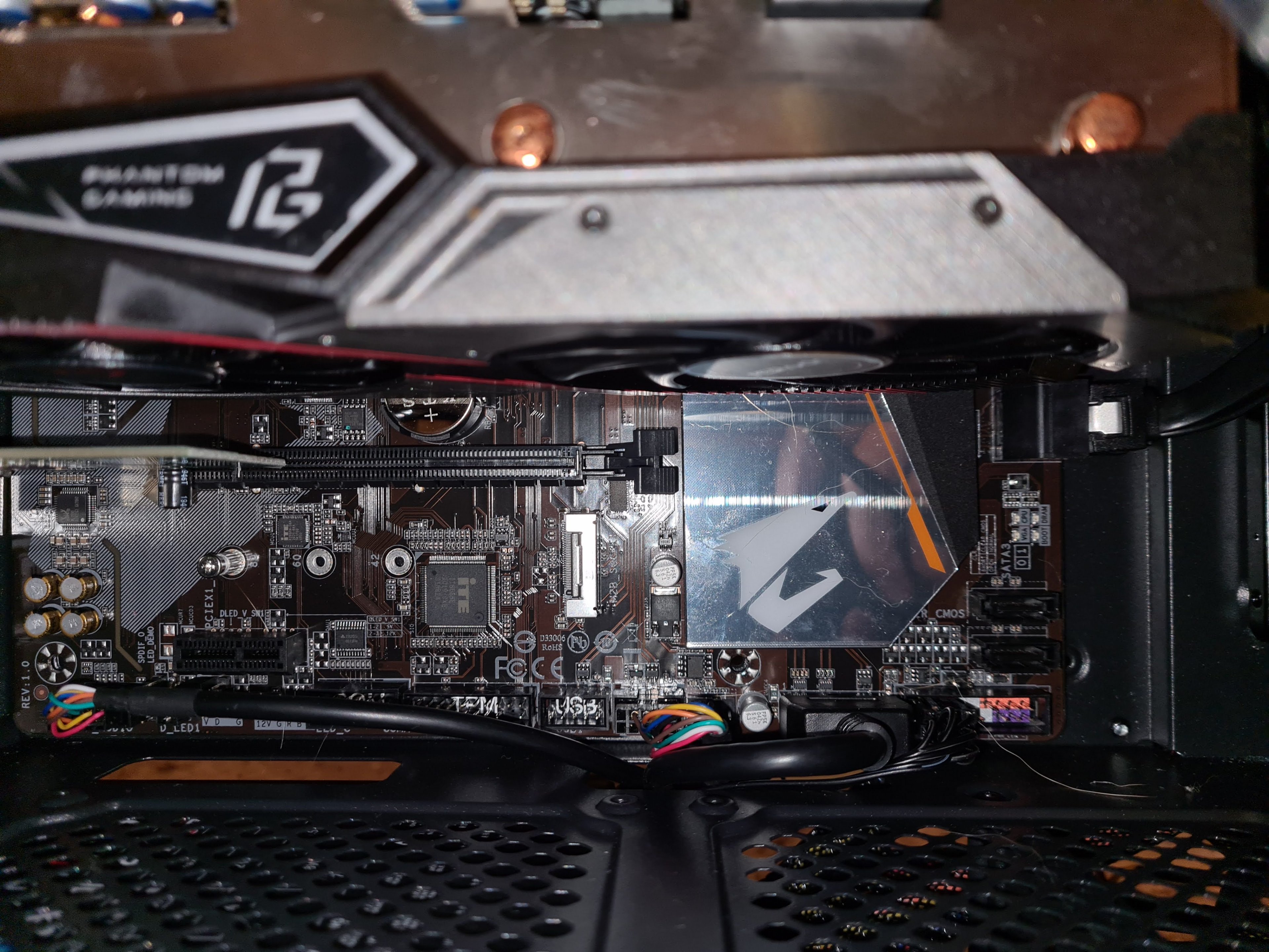

proserpinus schrieb:
Ganz unten fehlen 2 Schrauben für's Mainboard.
Also bitte nicht einfach die wirklich berechtigten Fragen von @Deathangel008 blind mit Ja beantworten.
Nein fehlen sie nichts. Es mag so aussehen aber mein Gehäuse stellt mir an den stellen keine Verfügbaren öffnungen wo ich schrauben reindrehen könnte.

ok, ich tausche diese mal.
Weil du an diesen Stellen 2 Abstandhalter reinschrauben musst.
ist doch ein ATX Board,
und ein ATX taugliches Gehäuse ?
dann hast du 3 x 3 Anschraubmöglichkeiten,
Auf dem Gehäuse sind natürlich mehr Möglichkeiten, weil du µatx mini Itx auch verbauen kannst
Die IO - Blende passt schon sauber hinten rein ?
Ich stimme @Deathangel008 zu. das 8 Pin CPU Kabel sollte nicht vorher noch 2 Anschlüsse haben, das PCIe Kabel für die Grafikkarte dagegen sollte eigentlich teilbar sein 6+2 Pin...
und unten und oben fehlen Schrauben.
