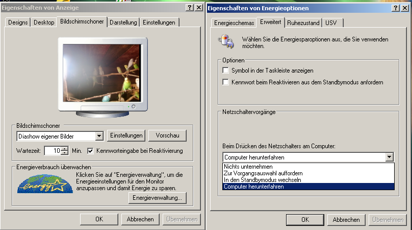

Dann sieh mal nach was in den Energieoptionen eingestellt ist, wenn auf herunterfahren gedrückt wird, steht da evtl Standby? Im Bios evtl APM/ACPI nicht richtig eingestellt?

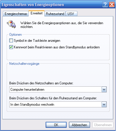

also bei den energieoptionen schauts normal aus also herunterfahren. im bios wegen APM/ACPI kannst du da genauer sagen was da sein bzw nicht sein sollte?
