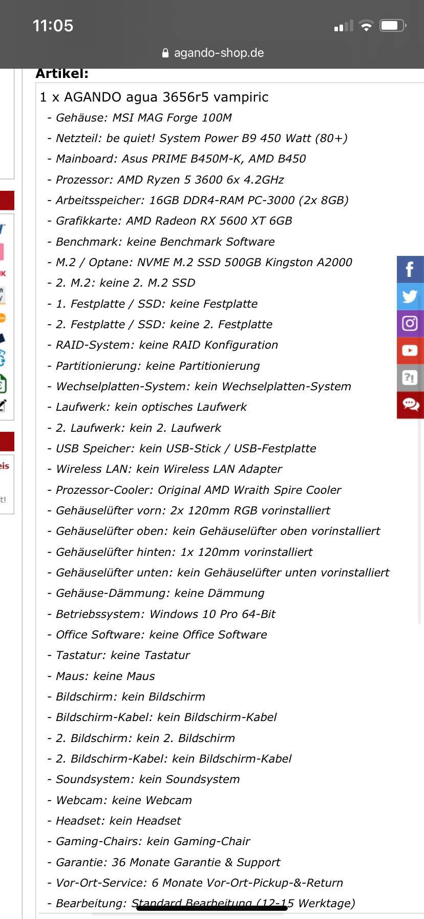

Mein PC hat sich heute 3 mal beim spielen von Counter Strike GO von selbst ausgeschalten das witzige kommt jetzt wenn ich den PC leicht bewege schaltet er sich wieder ein :D .
Aja der PC ist grad mal 1 Monat alt !! Bestellt bei Agando-Shop.de
Was kann ich machen ?
Direkt zurückschicken ?
LG

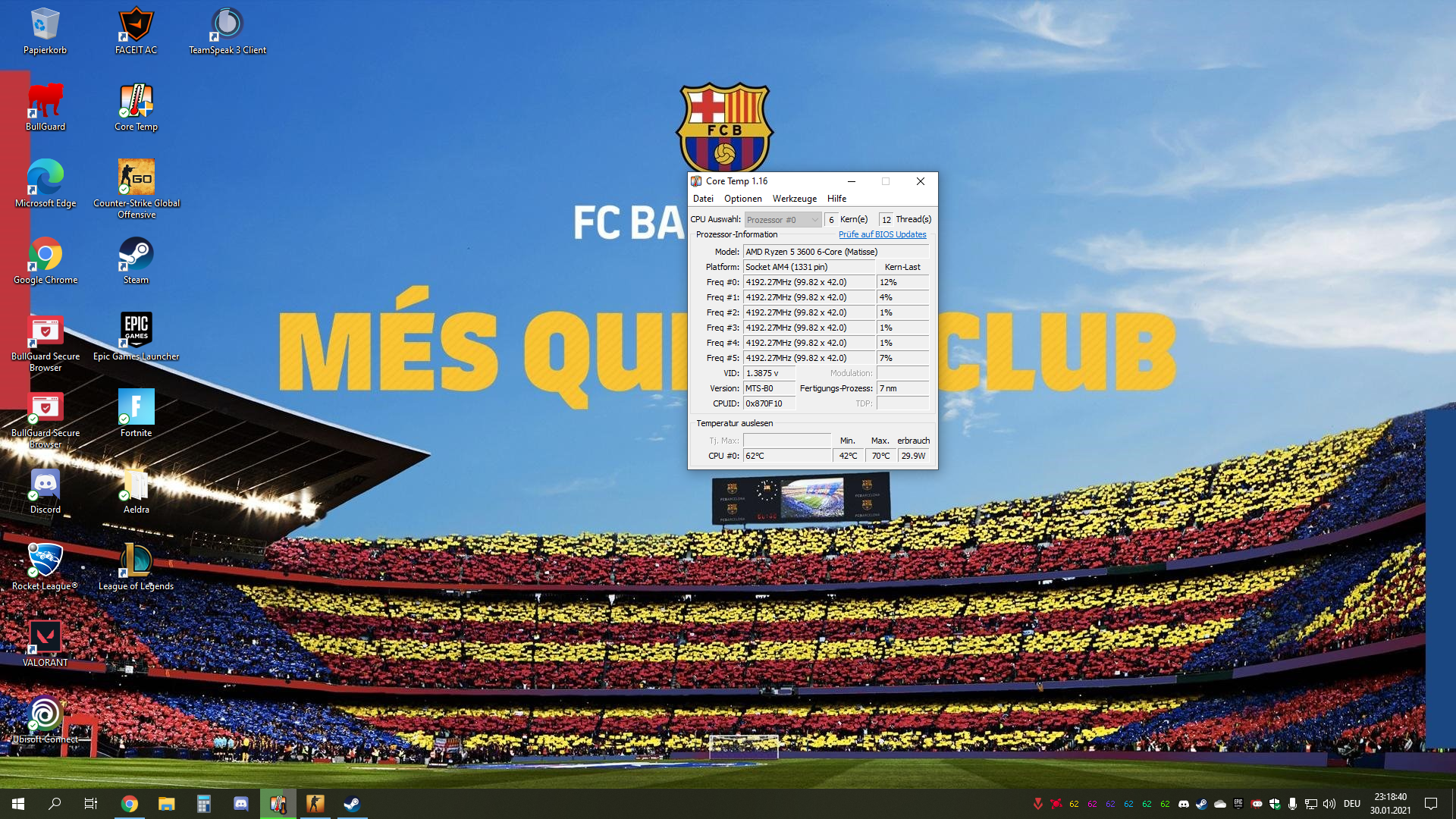

Beim spielen von cs go bekomme ich diese temperaturen ist das normal ?
Limi10 schrieb:
habe ich jetzt alles gemacht also die kabeln nachgedrückt.
Für den 3600 mit Standardlüfter, ja defintiv. Selbst mit dem Pure Rock wirst du vermutlich nicht mit weniger auskommen. Ist aber ok.
