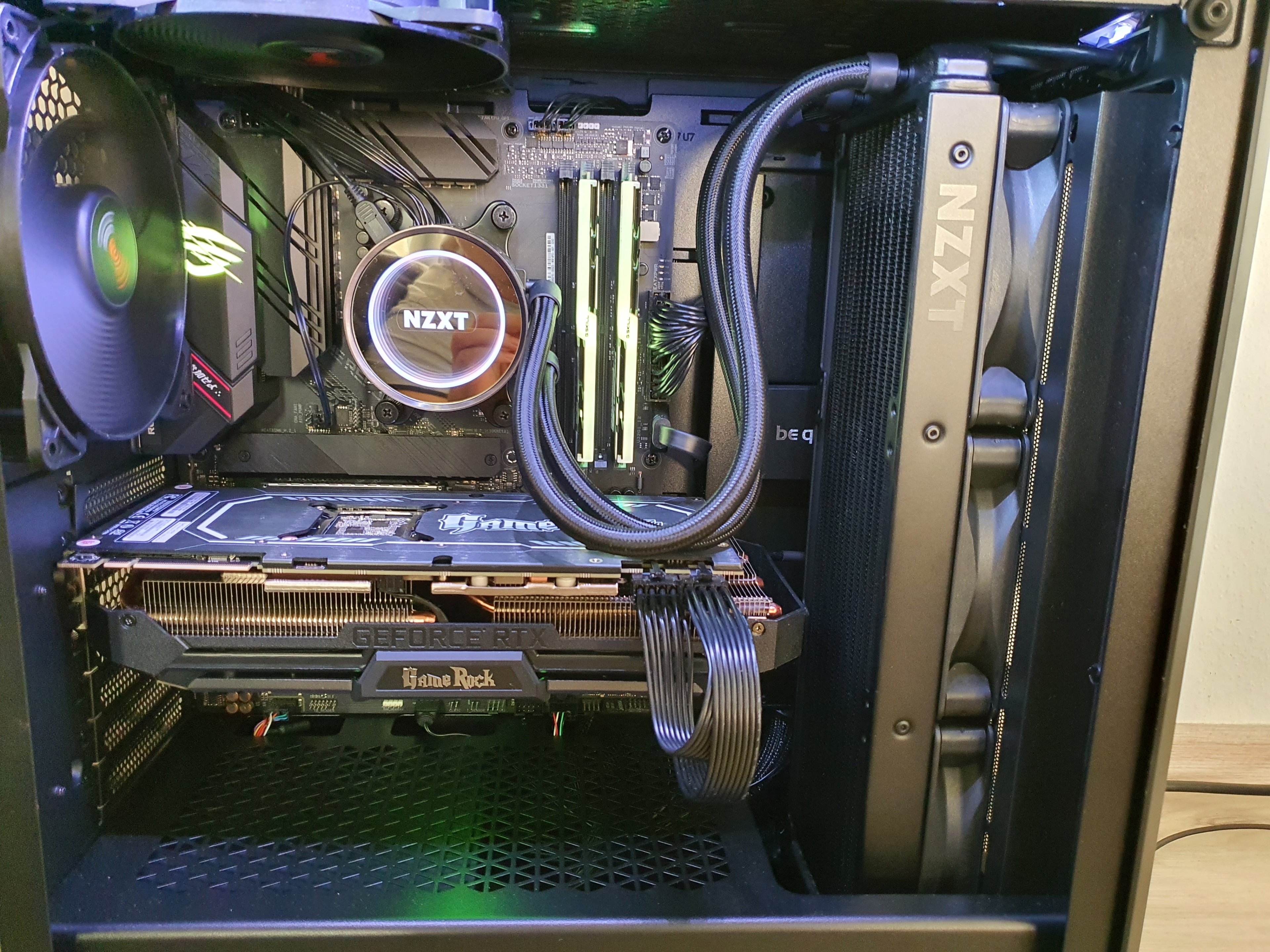

Hi Ich habe folgendes Problem :
Dieses Problem kommt sehr selten vor aber es ist da :-)
Wenn ich den PC Starte läuft alles an ,an den check leuchten bleibt es aber bei orange stehen (dram) und der PC startet nicht.
Ich muss den PC ausmachen und dann fährt er ganz normal hoch.
Dieses Problem hatte ich bei meinem alten PC auch ,ich dachte mir nichts dabei. Da es aber bei dem PC auch ist muss ich ja irgendetwas falsch gemacht haben beim zusammenbauen.
Morgen, das kann alles sein.
Tippe eher auf den Speicher hin, zumindest bei B450 Board.
G.Skill macht öffters Probleme mit dem B450 Chip. Wie es aber bei B550 ist hab ich keine Erfahrung.
Hast du das aktuellste BIOS drauf?
Wie hoch oder tief ist die Spann am Speicher?
Typisch ASUS, hast du mal das Bios auf den aktuellen Stand gebracht?
Stecken die RAM Module in den richtigen Bänken? (-> Handbuch nachsehen)
Hi ja alles schon kontrolliert, und Mainboard ist aktuell
Das klingt aber sehr(!) merkwürdig; wenn du zwei Systeme mit komplett ausgetauschter Hardware hast und den selben Fehler reproduzierst. Das schließt ja eigentlich einen Hardware-Fehler aus, oder es wäre schon ein verdammt großer Zufall!
Ich hatte mal einen Monitor, der immer erst beim 2. Start das Signal verarbeitet und ein Bild angezeigt hat. Es ist sicher, dass der/die PCs nicht durchbooten? Ich habe auch ein Asus-Board und dort gibt es "Check"-Leds die auch nach dem Booten weiterhin leuchten.
Jasmin83 schrieb:
Bitte?!
@thompson004 Habe ich auch gemacht
@Dandelion Hi ja ich warte und warte und warte und es passiert nichts außer das die Lüfter ziemlich laut sind
mach ich den PC aus und starte ihn wieder ladet alles ruckzuck
@thompson004 Aber laut Liste von Asus wird der G.skill Speicher unterstützt
Ich habe das jetzt auch mal dem Asus support geschildert, mal schauen was die dazusagen.
Von ASUS kommt eher nichts brauchbares... und mit den Listen kann man sich den Popo abwischen.
  • passiert das auch ohne XMP?
  • passiert das auch wenn die RAM Spannung auf 1,4V erhöht wird?
  • passiert das auch wenn die RAM Bootspannung auf 1,4V erhöht wird?
Bei mir läuft der RAM auch wenn nur 2x8 verbaut sind bei 1,35V nur mit max. 2800 und alles darüber zickt beim Starten - ist aber auch der allseits geliebte Hynix AFR^^
@Robo32 Hi das habe ich nicht probiert ohne xmp bzw. alles davon habe ich noch nicht getestet da ich keine Ahnung davon habe.
Dann wirst du das jetzt tun müssen... - auch wenn das einige nicht verstehen wollen, für die Konfiguration des Systems ist der Systembauer zuständig und das ist beim Selbstbau der Typ im Spiegel.
XMP ist übrigens immer RAM OC, ab 3200 noch zusätzlich RAM Kontroller OC...
@Robo32 alles gut ich habe ja geschrieben das ICH irgendwo ein Fehler gemacht habe.
Ok dann werde ich das mal testen
