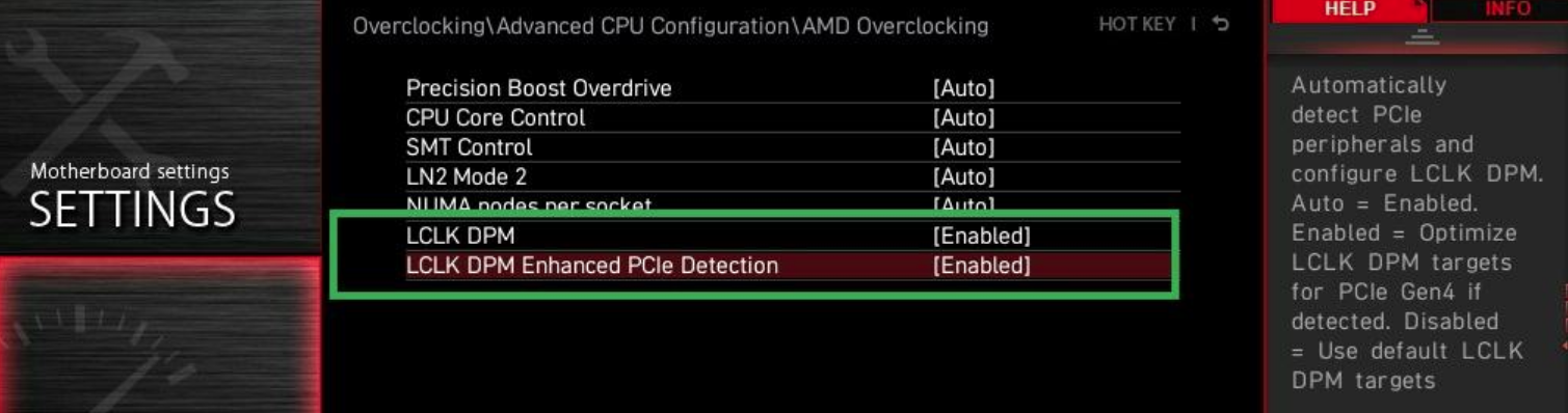

Beim BIOS auf maximal die Version F13 gehen da es vielleicht Probleme mit dieser fTPM Aktivierung geben kann falls man kein Windows 11 hat. Das Problem hatte ich auch, aber mein MB ist von MSI.
Und vielleicht mal schauen ob ihr im BIOS auch diese Funktion habt, die ist für die Spannungsversorgung zuständig wenn PCIe 4.0 Geräte verbaut sind.

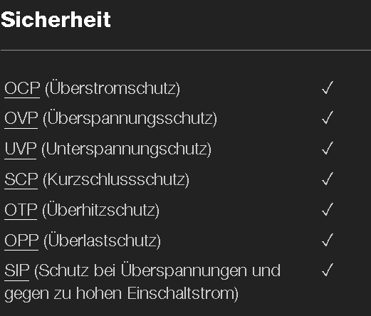

Sollte es das NT sein?
https://geizhals.de/aerocool-lux-rgb-modular-650m-650w-atx-2-4-a2152682.html
So wie das aussieht hat das NT einige wichtige für die Sicherheit notwendige Schutzfunktionen nicht.
Hier mal die Liste eines be quiet! Pure Power 11 FM 650W ATX 2.52 (BN318), da sind einige Punkte mehr.
