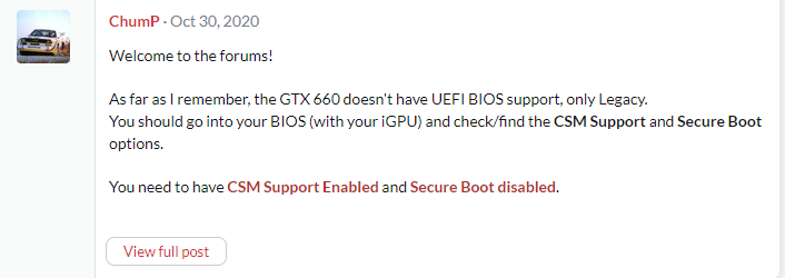

Das wird nichts oder die weisen darauf hin das die 660 etwas zu alt ist.
Such mal danach.
https://forums.tomshardware.com/threads/gigabyte-z490m-malfunctional-or-gtx-660-too-old.3658099/
Dein Brett wird voellig i.O. sein.
Reaktionen: DJMadMax und midwed
Das die GTX 660 das nicht Supportet hab ich mir schon gedacht aber nichts richtiges dazu gefunden hoffentlich löst sich das Problem mit der neuen Grafikkarte weil sonst weiß ich nicht weiter
