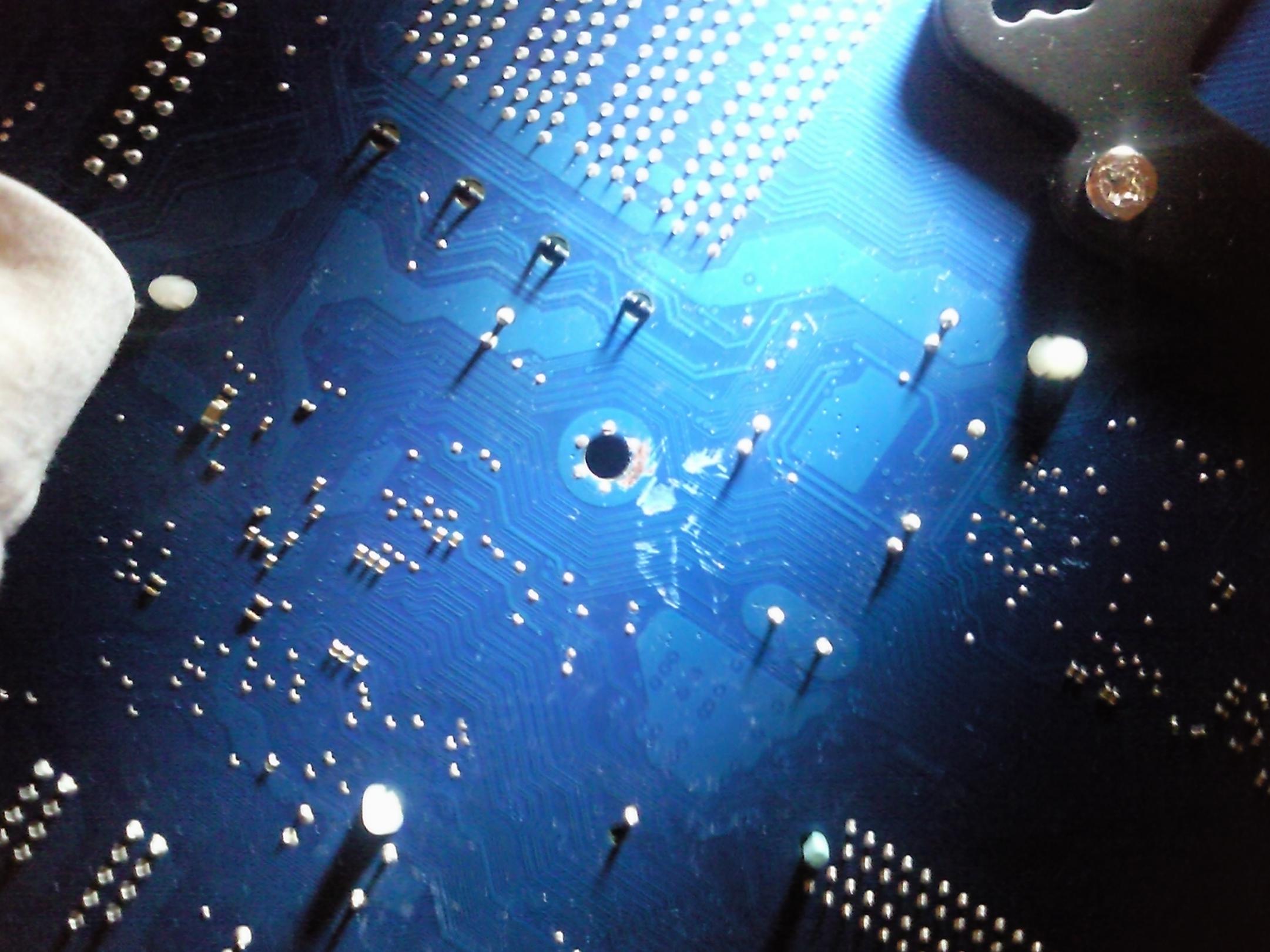

Ich habs Mainboard wieder abgemacht und hab jetzt gesehen das die Abstandshalter das Mainboard hinten zerkratzt haben! Ich glaub das wars mit dem Mainboard. :( Oh man das ist mir noch nie passiert!!! Aber ob das wirklich an den Kratzern liegt ich mach mal ein Foto davon!
Sieht zawr aufgeschlürft aus aber das da ne Leiterbahn getrennt wurde sieht es nicht so aus...
Nee, das war´s. Wirst wohl ein neues brauchen. Das da würde ich nicht mehr einbauen, wenn ich du wäre. ;)
Da sind ja zwei leiterbahnen komplett durch... Auhaohaoha. Wie schafft man sowas? Aso du wirst wohl kaum um ein neues board drumrum kommen.
