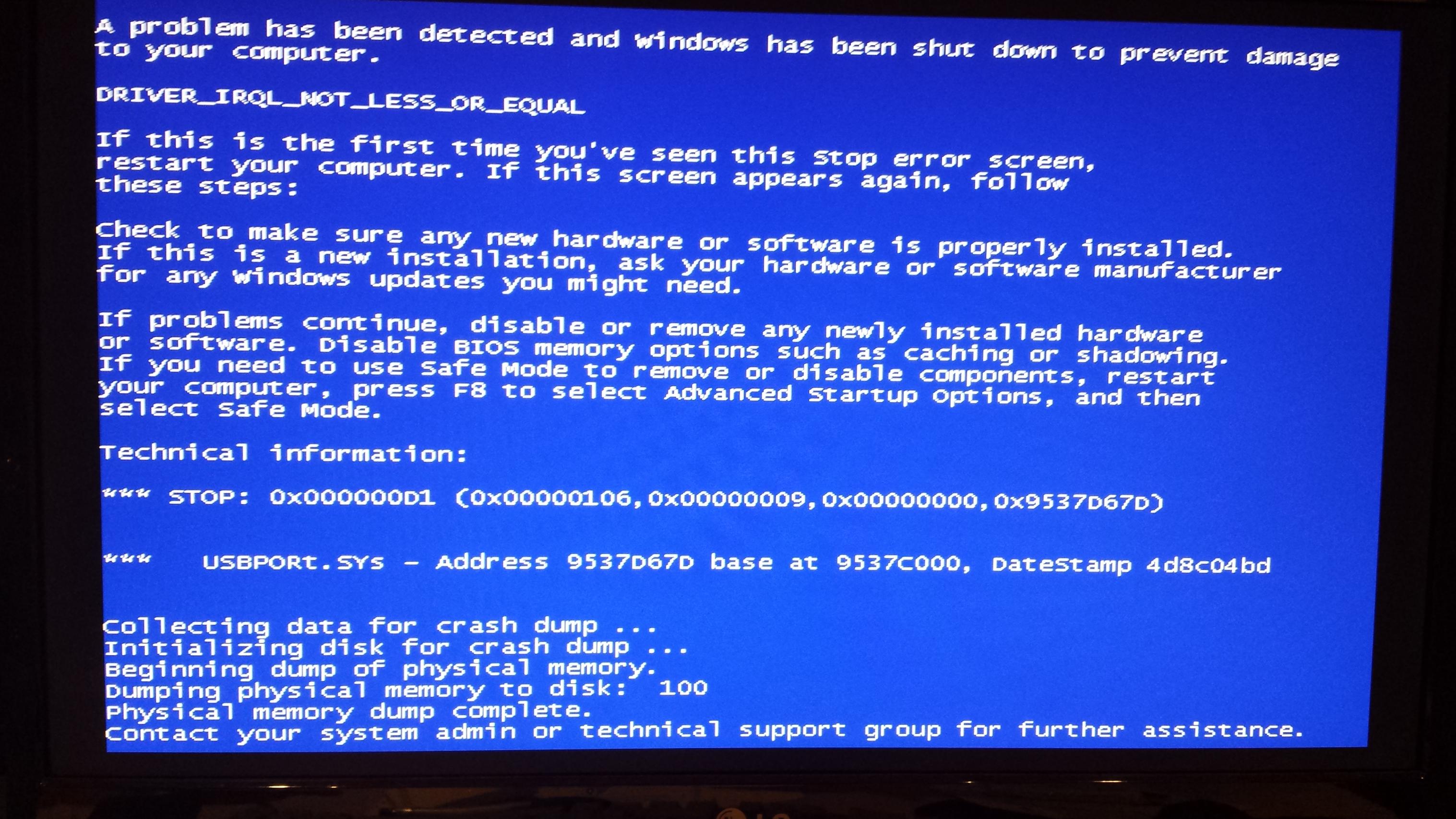

Hallo mein PC startet immer wieder neu. Einfach so manchmal läuft er 5 Tage problemlos, dann startet er einfach wieder neu und man bekommt einen bluescreen. Den hab ich angehangen.
Manchmal hat er dann eine Phase dann startet er nur noch neu und dann reagiert der Bildschirm nicht mehr. Also man hört den PC klar aber der Bildschirm blinkt nur.
Da der Bluescreen von der "USBPort.sys" ausgeht, würde ich als erstes mal Vorschlagen, den Rechner starten bis er mal ordentlich hochfährt :p
Dann mal einen neuen USB Treiber installieren.

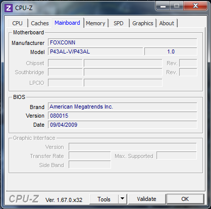

Hier der Screenshot
das neu starten könnte auch das NT sein hast du eins zum testen
Danke, habe den Driver installiert, mal sehen wie es jetzt ausschaut ^^.
