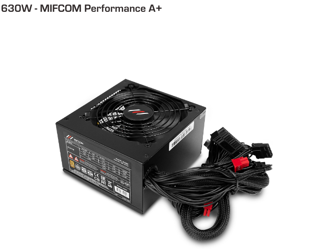

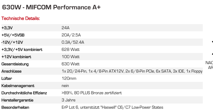

Netzteil : ist von mifcom (siehe bild)

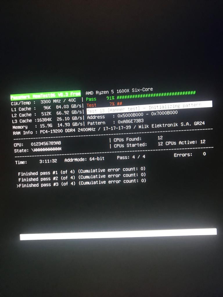

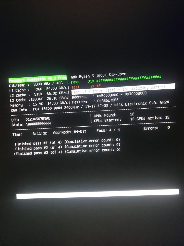

Beim Memtest86 kamen soweit keine Errors .

netzteil dürfte von Xilence kommen , das Performance A+ 630W
ich sag nicht, daß es das ist.
und zu dem teil gibts geteilte meinungen.
jedenfalls ist das nicht unbedingt was leiwandes.
und in einem meiner rechner würde ich es nicht tolerieren.
