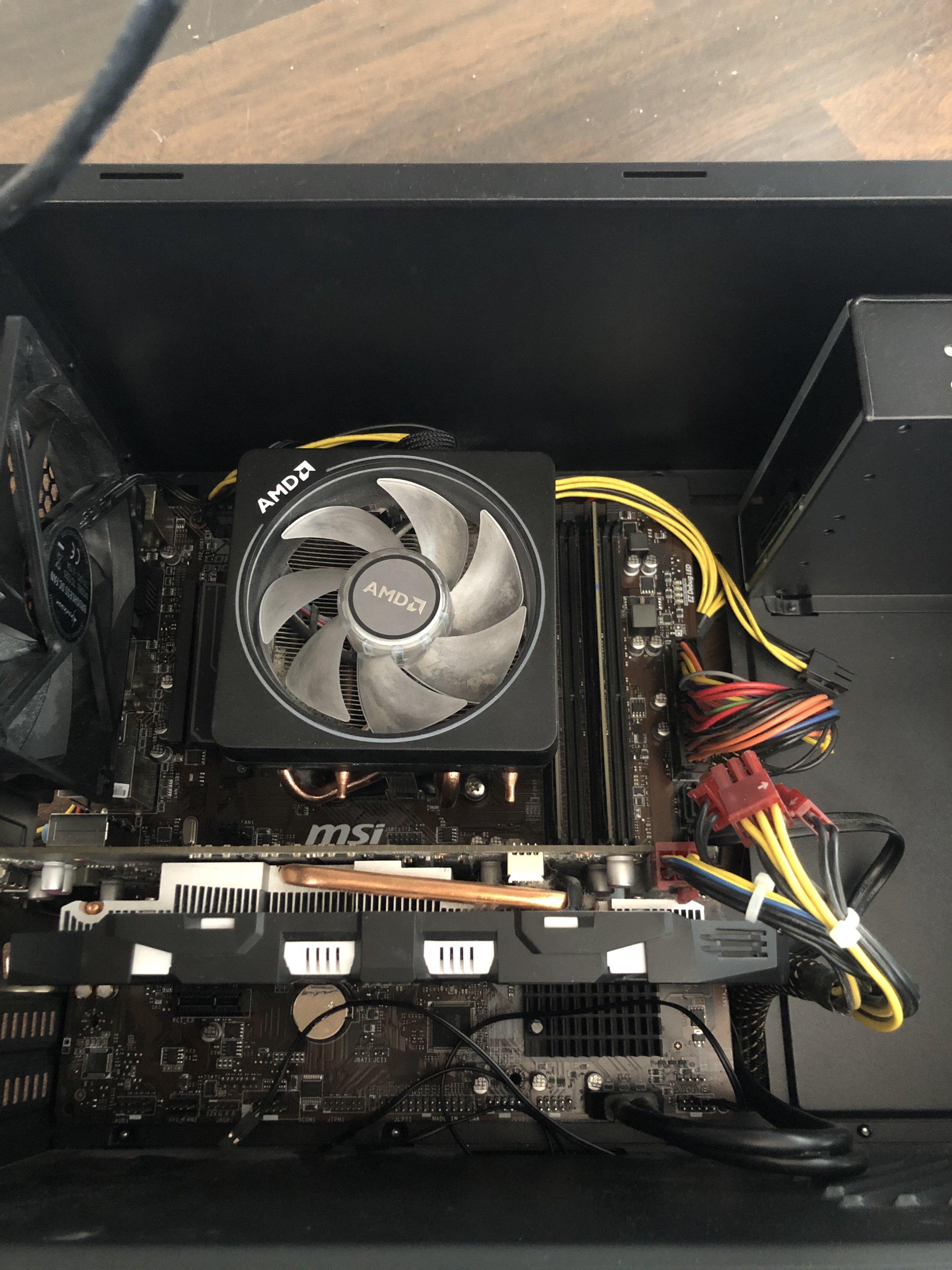

Mach ein Foto vom Aufbau.
Xerioker schrieb:
ich habe bereits eine andere Grafikkarte und die Onbordkarte getestet, ohne Erfolg
Mit onboard wird auch nix, denn die CPU hat keine Onboard-Grafikeinheit. Auch wenn Du schreibst, dass Du alles überprüft hast: Bitte mach mal gut erkennbare Bilder vom Innenraum, auf denen die Steckverbindungen erkennbar sind...

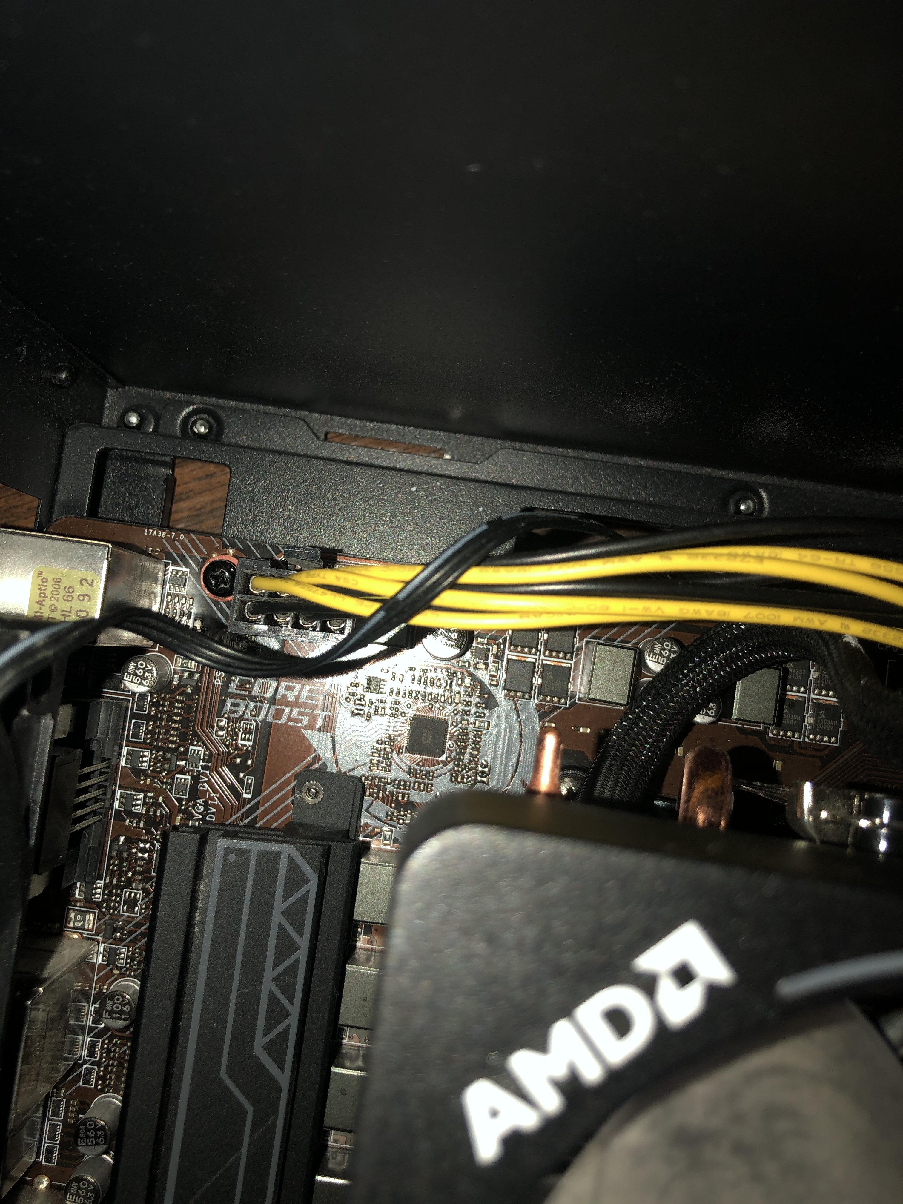

CPU Kühler ist nicht fest, da ich gerade die CPU nochmal neu angesteckt habe.

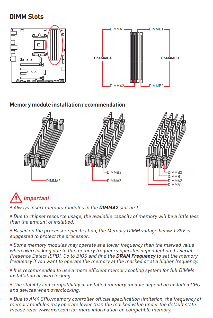

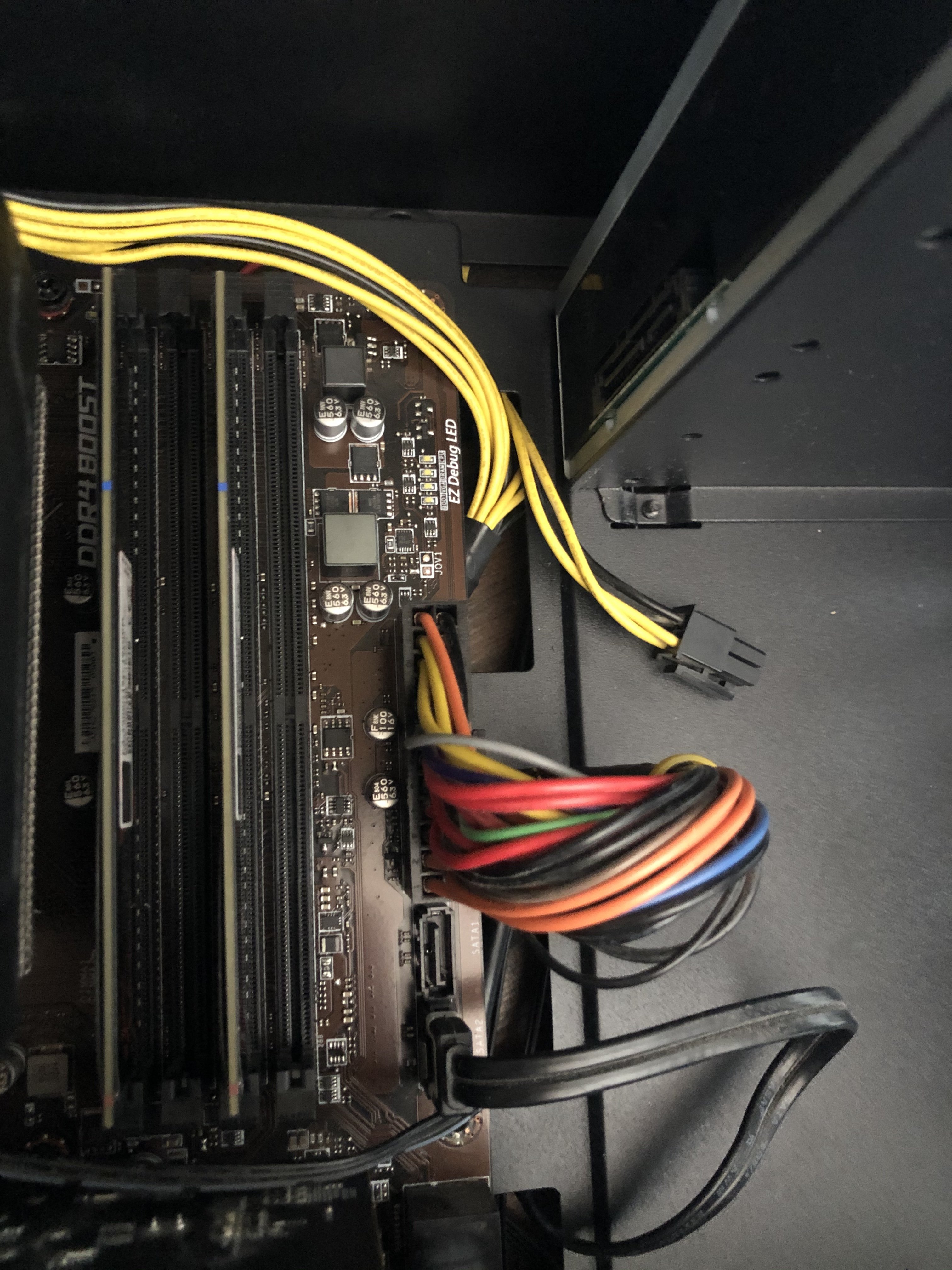

Was ist das nun genau für ein Board MSI B450 Mortar?
Die RAM sind schon mal im falschen Slot bei dir.
Falsch:
1010
Richtig:
0101
0 = leer
1 = bestückt
Edit habs dir nun auch aus der Boardanleitung rausgesucht:
Der RAM steckt in den falschen slots.
Und der hintere Lüfter sollte die warme Luft rauspusten.
Sollte aber beides nicht zu so einem Problem führen.

spätestens nach deinem Bild und der von mir zitierten Boardanleitung steckt der RAM falsch.

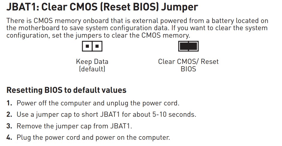

Edit: am besten vorher mal ein Cmos clear machen und wie @AlanK schon schreibt den Speicher richtig einbauen.

Ich würde noch mal alles aus dem Gehäuse ausbauen und per offenem Tischaufbau testen. Funktionierte der Rechner schon mal ?

Und was ist mit den fehlenden Schrauben (Bild 1)? Abstandshalter?
