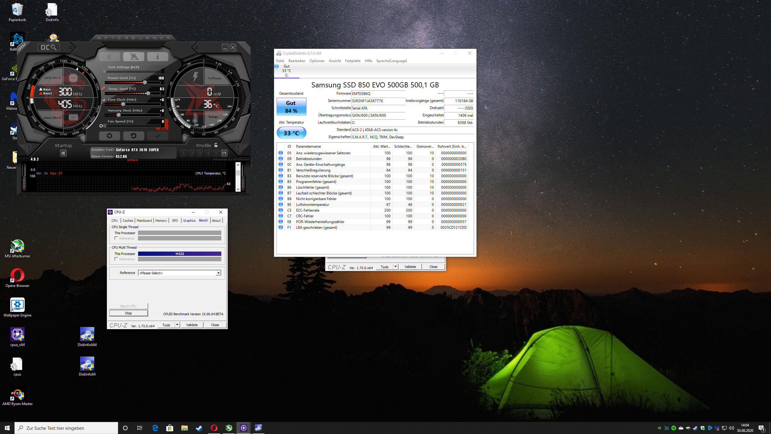

Mit was hast du die SSD durchgecheckt? Ohne Screenshots von CrystalDiskInfo bringt das nichts.

höchstleistung ist schon an genau wie das deaktivieren von neustarts. cpu temps sind ok , manchmal steigt es bis knapp 80 aber sollte nicht zum absturz führen , vorallem nicht wenn ich nix tue . netzeil habe ich kurz mit einem ersatz 550watt getestet , der gleiche spass . crystalhealth hab ich auch schon gemacht aber kann gerne nochmal mit screenshots.
Ja bitte.

crystalhealth sowie temps bei auslastung der cpu
