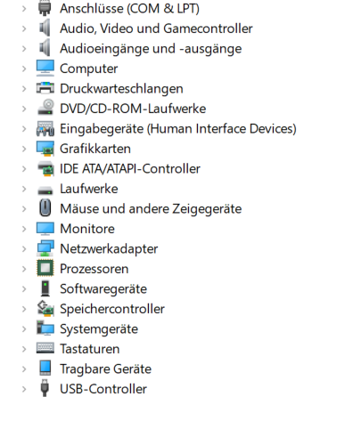

Was verstehst Du unter Geräte-Manager?
Der sieht so aus:
Ja XN04113 das versuche ich ja die ganze Zeit und da habe ich mir mit dem MCT einen Windows 10 Stick erstellt. Dieser wird wird ja dann auch im Boot Manager erkannt und ich kann ihn ja dann auch auswählen. Nur bleibt der Bildschirm komplett schwarz und es startet kein Vorgang.
