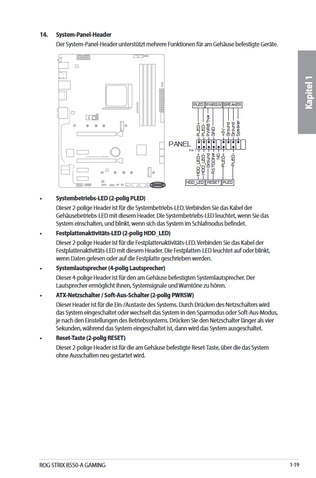

StromStecker vom Netzteil steckt richtig drin? Power Switch richtig angeschlossen?

Habe es mit einem Schraubenzieher gemacht und habe das seasonic gy 550 gold

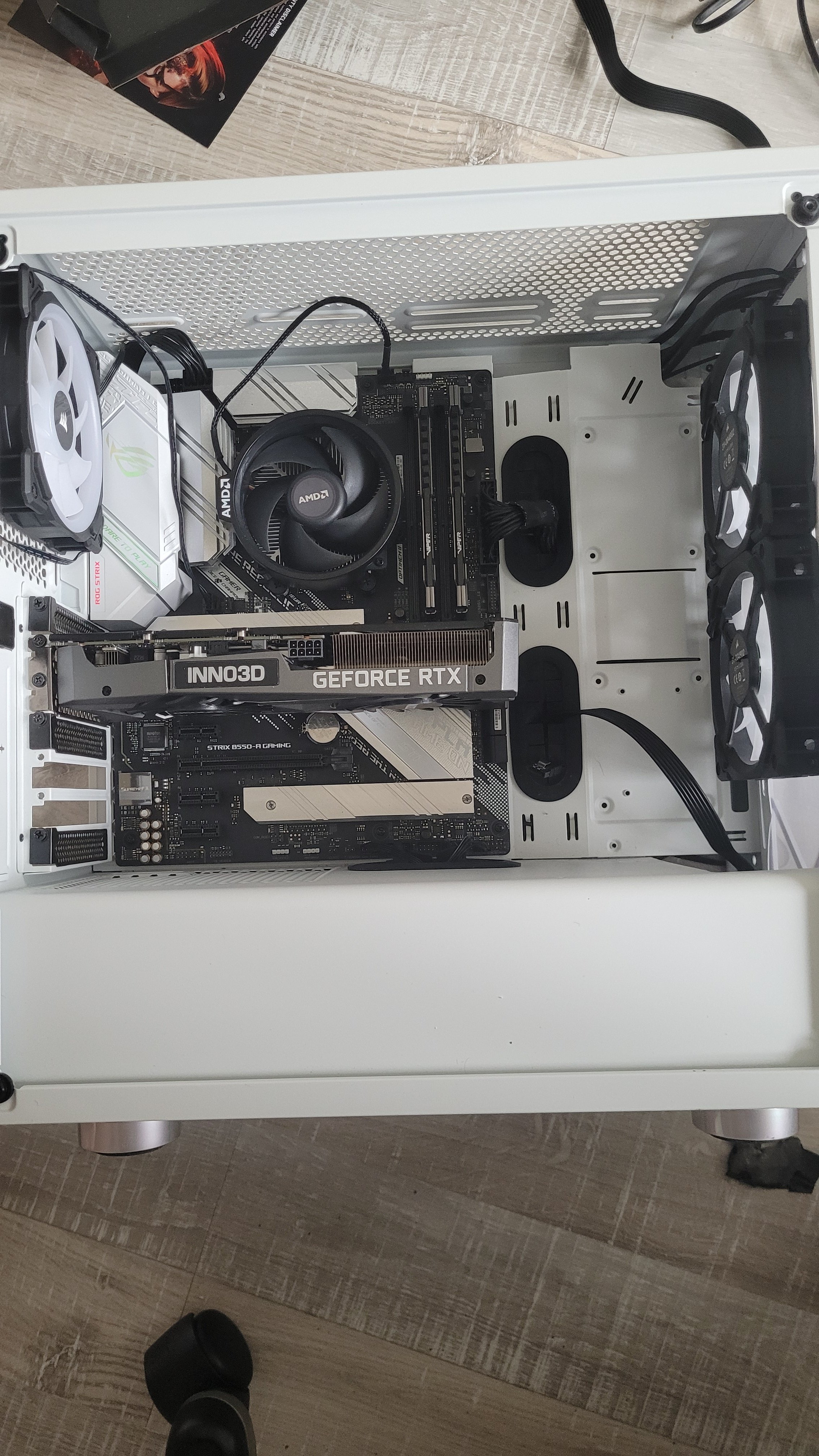

Poste bitte mal Bilder von deinem Aufbau.

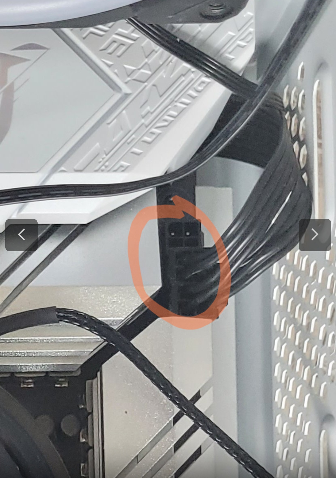

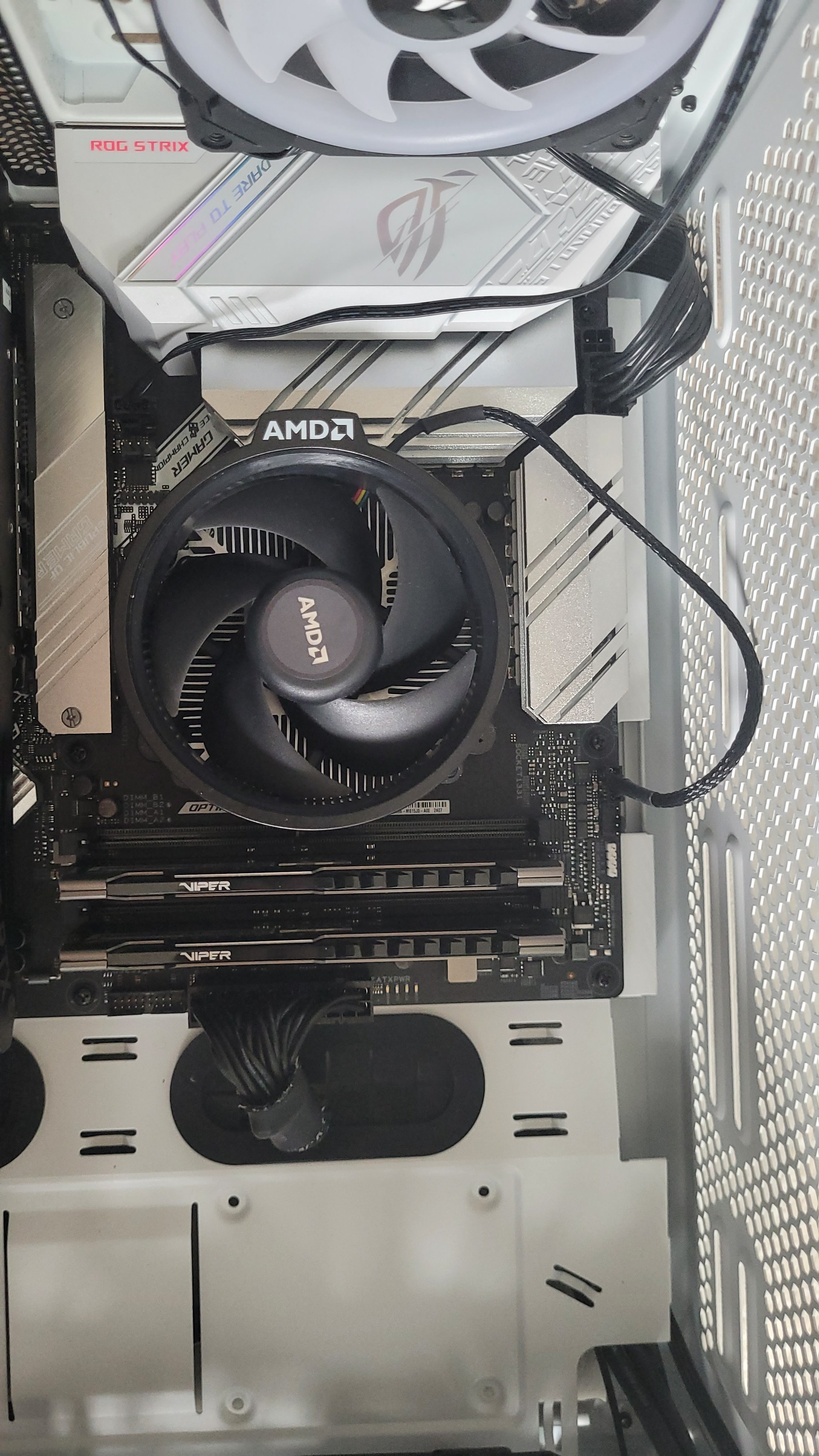

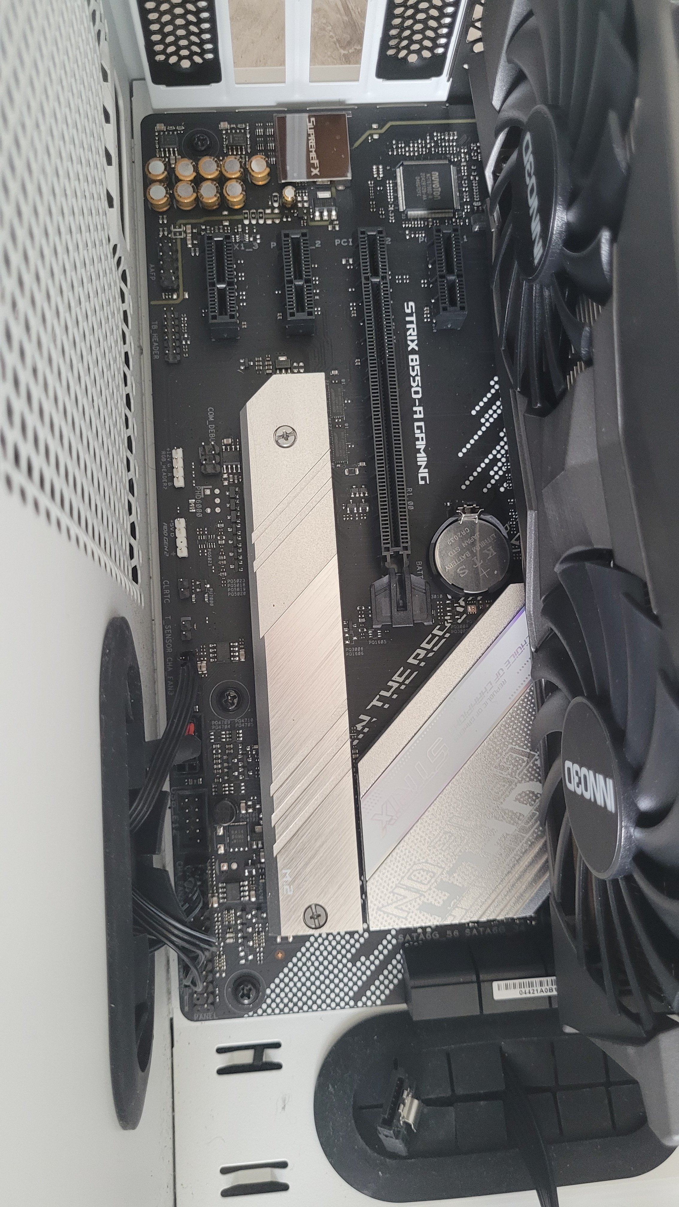

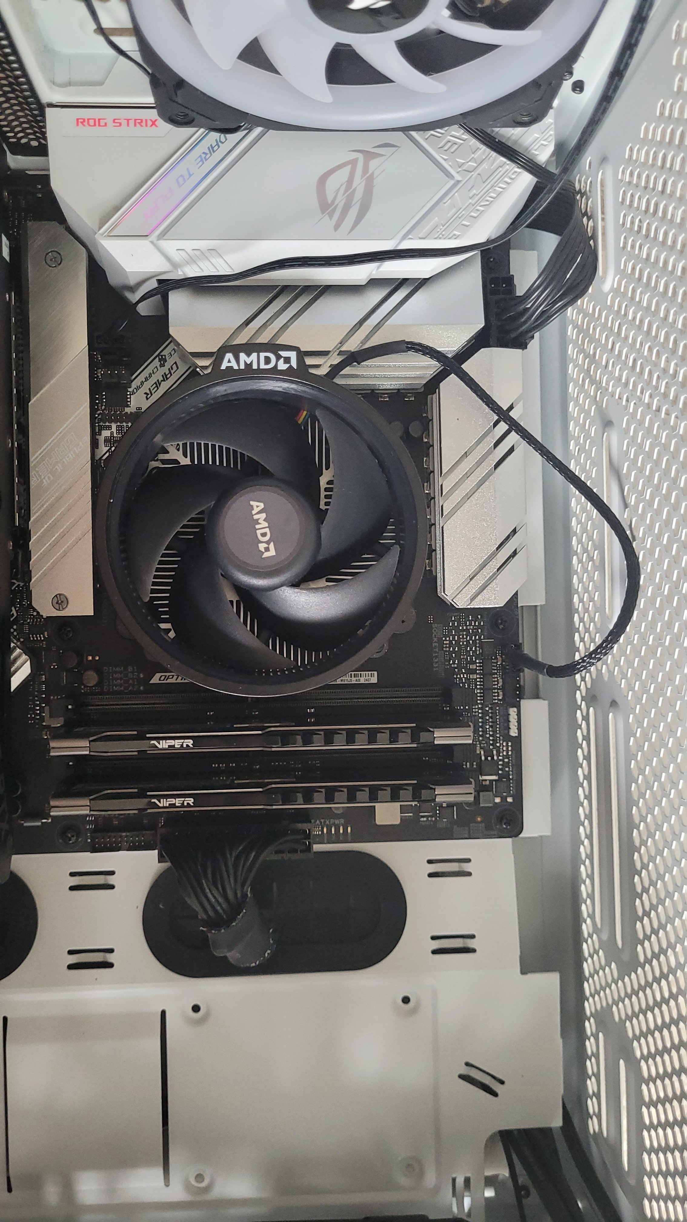

Wenn sich so gar nichts tut:
Ist das 24 Pin ATX Kabel richtig eingesteckt? Bitte optisch kontrollieren.
Ist das 8 Pin ATX 12 V Kabel richtig eingesteckt? Bitte optisch überprüfen.
Ist der Powerswitch am Netzteil auf Ein=I?
Ist das PowerOn-Kabel vom Gehäuse richtig drauf gesteckt? Schraubendreher richtig gesetzt?
Wir brauchen Bilder!
Nicht, dass das Netzteil defekt ist...

Bilder wären wirklich sehr hilfreich ... aber anscheinend ist es dir ja nicht so wichtig, da seit gestern dahingehend nix passiert ist.
