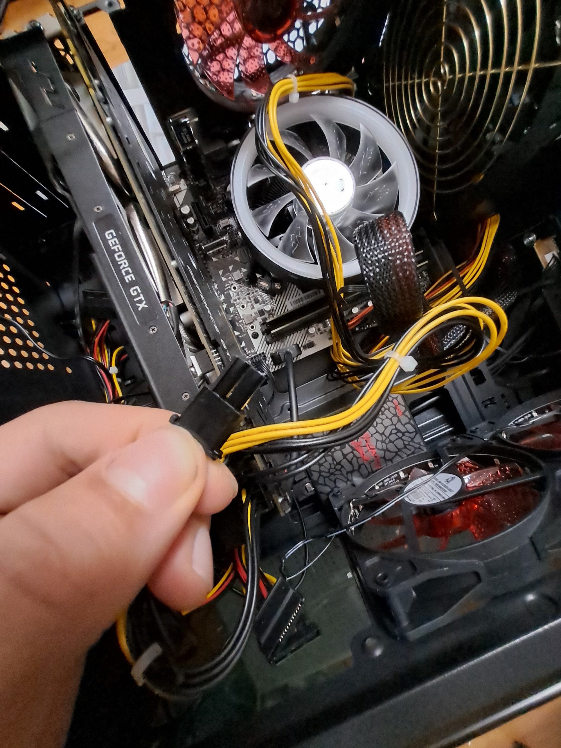

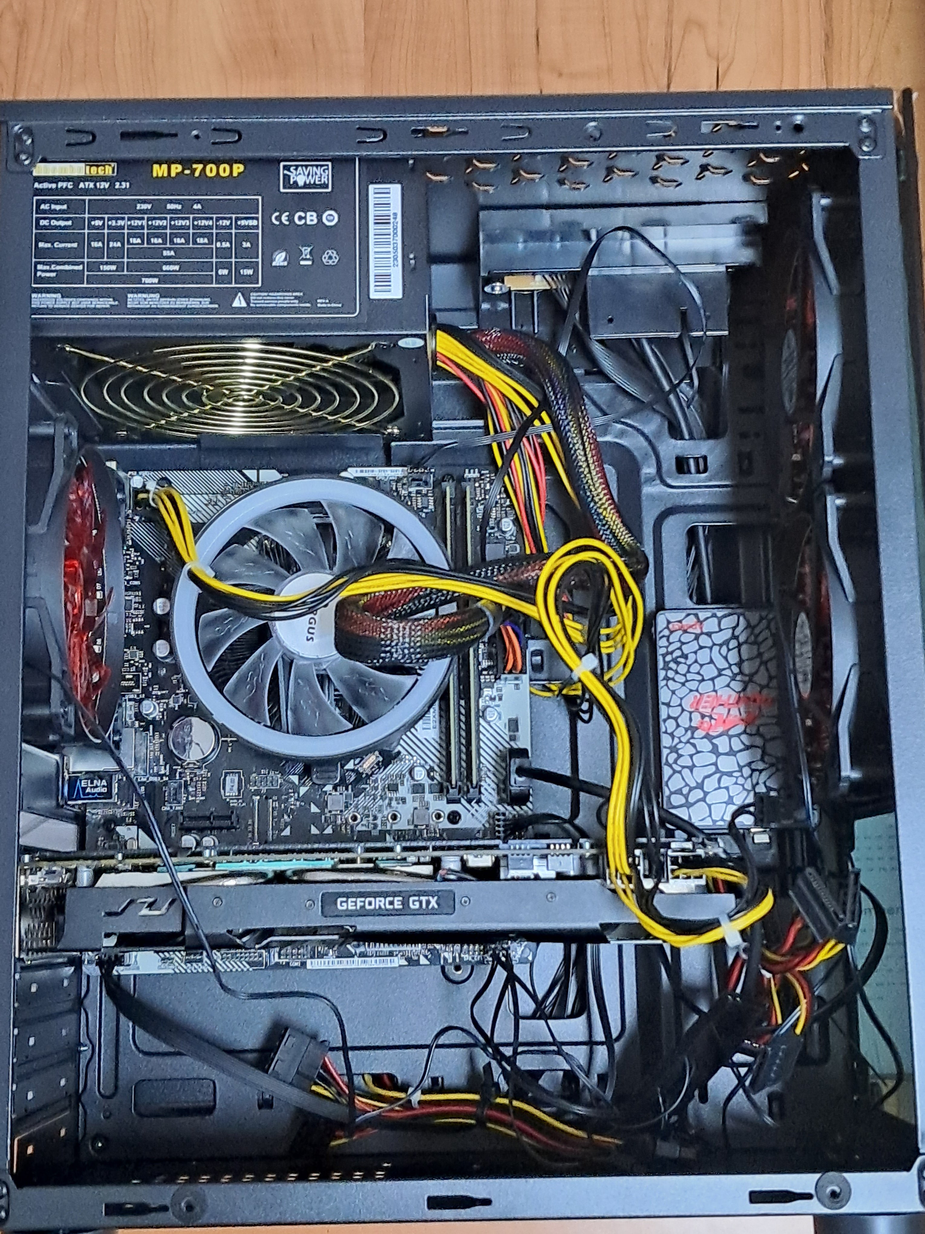

Ich baute meinen ersten PC zusammen mit den oben beschriebenen Komponenten und als ich fertig war steckte ich meinen PC an den Strom und steckte ihn an mein Monitor per HDMI Kabel. Danach startete ich ihn und es schien als ob alles funktioniert:
Meine Gehäuselüfter drehen sich + mein CPU Luftkühler dreht sich auch + meine Grafikkarte leuchtet, aber mein Monitor zeigt nur an " kein Eingangssignal" und mein Monitor bleibt schwarz, obwohl mein PC funktionsfähig in meinen Augen wirkt.
Ich habe mein HDMI Kabel überprüft ob es an der Grafikkarte steckt und ob es auch an den richtigen Monitoreingang angeschlossen ist. Mein Vater und ich haben auch mal ein DVI Kabel ausprobiert, aber ohne Erfolg. Wir überprüften alle Anschlüsse, doch uns ist nichts weiter aufgefallen.

Also das Netzteil ist grundsätzlich höchstens für einen internationalen Wettbewerb im Hardwareweitwurf geeignet, hat aber in einem Rechner so gar nichts zu suchen.
Weil das hier sieht alles andere als richtig aus:

Könnten sie mir etwas besseres empfehlen und was kann ich besser machen?
Du musst hier niemanden siezen ;)

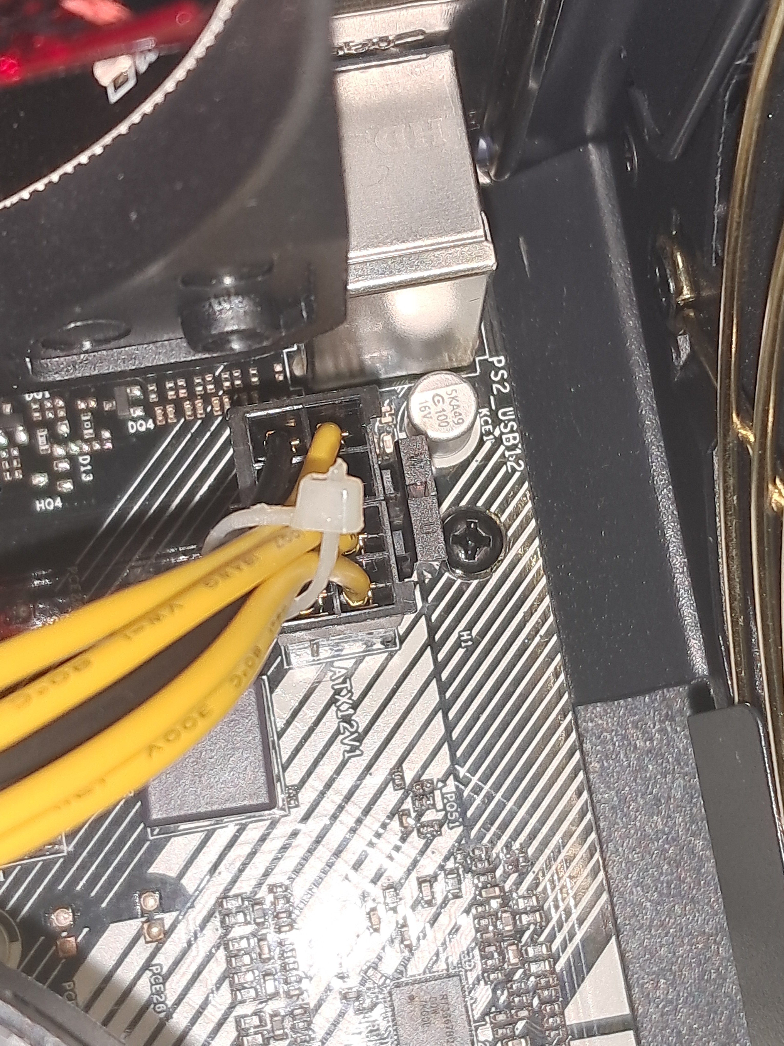

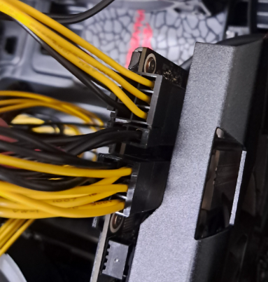

poste bitte mal ein etwas schärferes, aussagekräftigeres Bild auf welchem man die verwendeten Anschlüsse/Kabel richtig sieht. Ihr habt da mit Garantie etwas falsch verkabelt und wenn du das so in Betrieb nehmen willst, mit diesem Netzteil, riskierst du im Extremfall sogar dass es Feuer fängt. Ernsthaft. Also nicht mehr einschalten bis zumindest das gelöst ist.

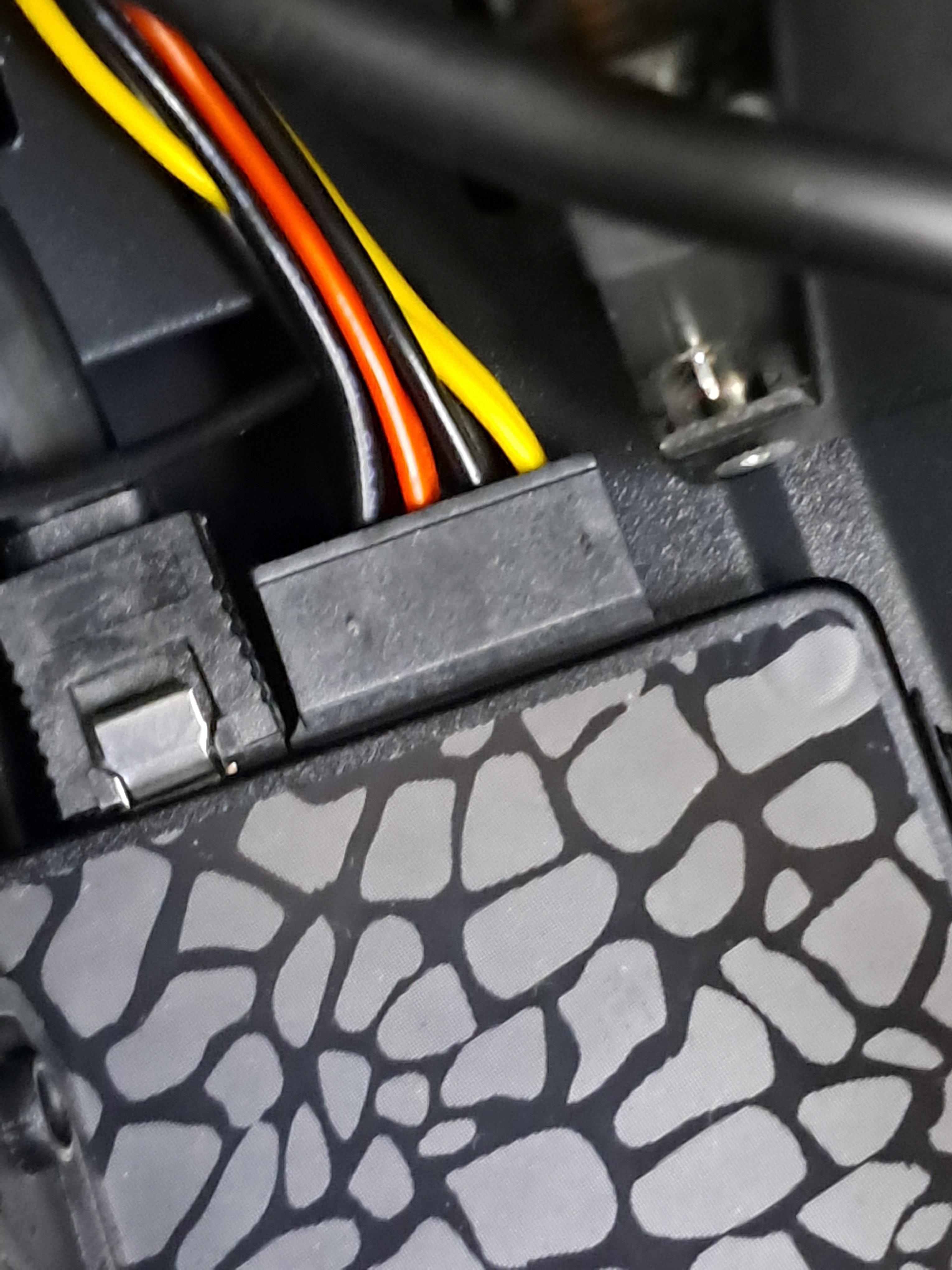

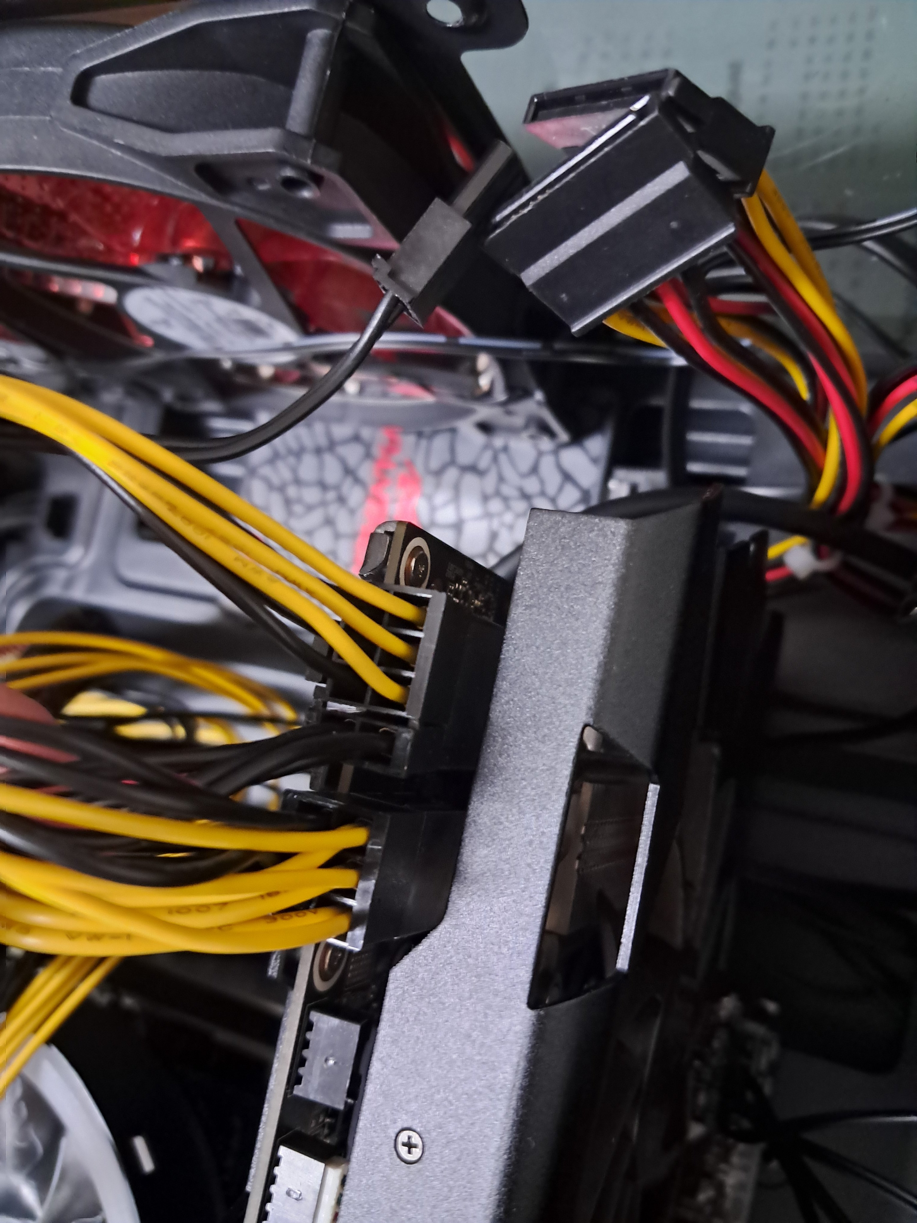

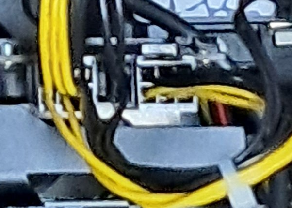

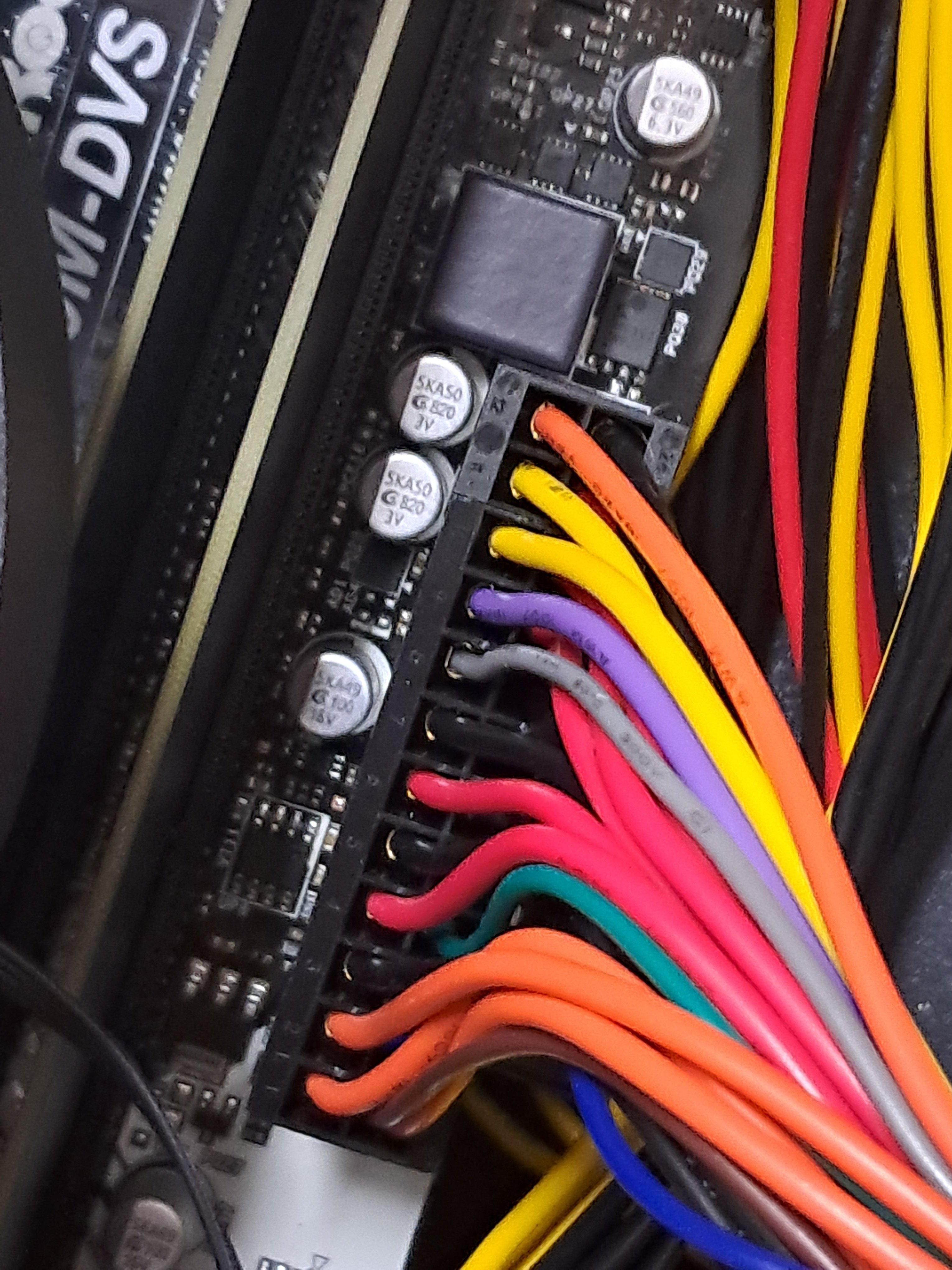

Das sind alle Stromanschlüsse die ich angeschlossen habe.

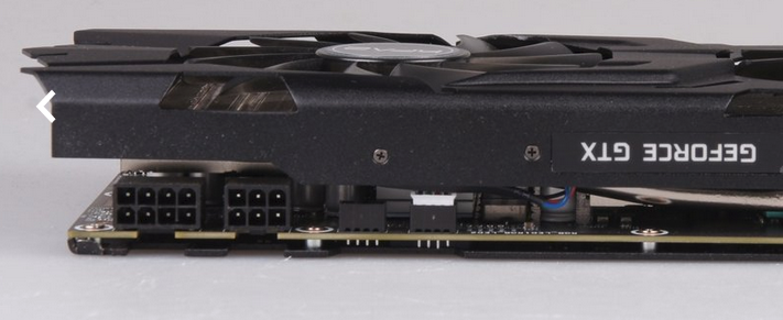

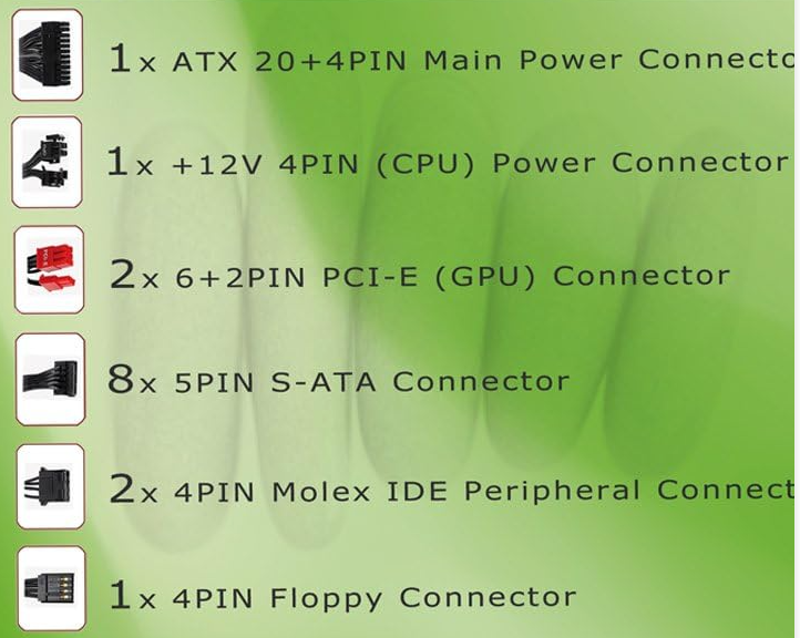

sind diese beiden Kabel irgendwie beschriftet?
Laut den wenigen Infos die ich zu diesem Netzteil finde, müssten es 2x 6+2 Pin Kabel sein. Bei dir steckt ein 6-Pin und ein 6+2- Pin.

Also die Bios- Version passt schon mal zur CPU...

Ist das eine 2 Pin Kabel wirklich für die Grafikkarte? Nicht, dass es nicht dafür ist und falsch gepolt ist... Aber ist nur eine Mutmaßung.
