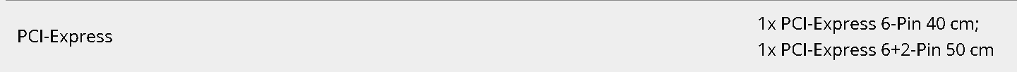

Es gibt nur PCIe Stromstecker, die 6+2pins haben
Kann es sein das ich ein 6 Pin und 8 Pin Kabel brauche, anstatt ein 6 +2 Pin und 6+2 Pin Kabel?

Ich verweise nochmals auf Post #7: in der verfügbaren Info zu diesem NT ist von 2x 6+2-Pin die Rede.
Auf dem Bild des TE sehe ich 1x 6+2 und 1x 6-Pin. Daher wäre es interessant zu eruieren, ob dieser eine 6-Pin wirklich der richtige ist.

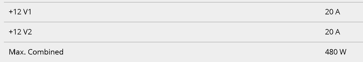

Ich meinte die Kombination von 6 PIN + 6+2 PIN, die NT die diese Kombi anbieten sind alt, haben die farbigen Kabel und sind für moderne PCs zu vermeiden. Da wird mit 600 W geworben aber auf der 12 V Rail sind es dann nur 500 oder teilweise sogar weniger. Die 6+2 PIN gibt es schon lange und sind eine gute Unterscheidungsmöglichkeit zu 4+4 PIN für die Stromversorgung der CPU.
Die 2 PINs sind mit Kabeln die direkt bis zum NT Anschluss gehen. Also kann man die wenn man den 6 PIN nur braucht auch komplett unten beim NT lassen. Die modernen Kabel haben die 2 PIN manchmal direkt am 6 PIN mit dran.
