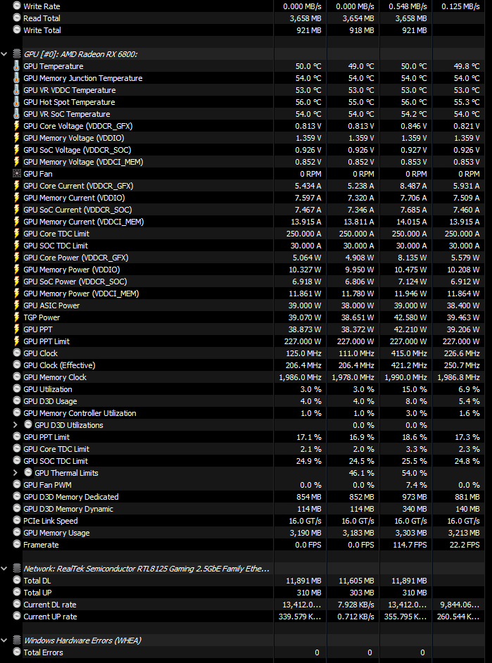

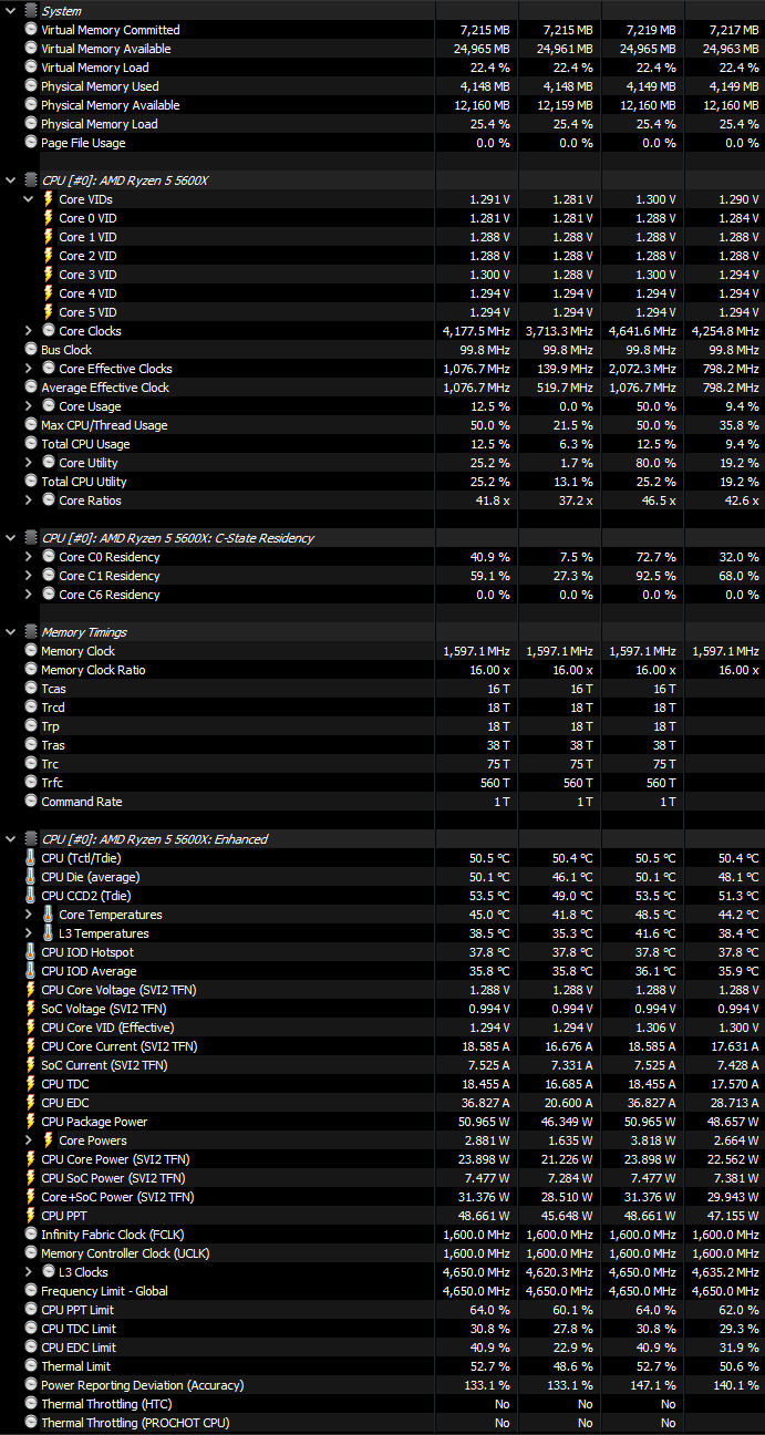

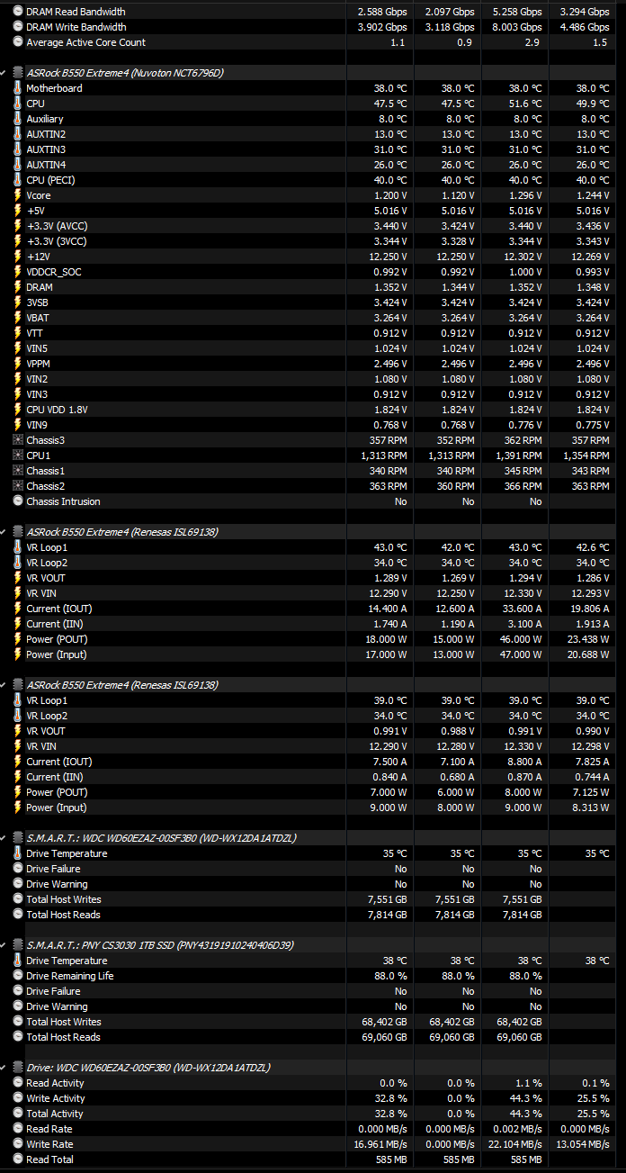

TP555 schrieb:
Lade dir Mal Hwinfo runter , beim Starten dann Senors Only , oder wenn es eben in Deutsch voreingestellt ist , entsprechend.
Dann von allen weten , einen Screenshot machen.
Vielleicht kannst du ja was damit anfangen.

xEphylize schrieb:
aber alles undervolted.
Mach das mal aus. Gib dem Karren mal mehr statt weniger. Manche Chips sind so, andere so.
