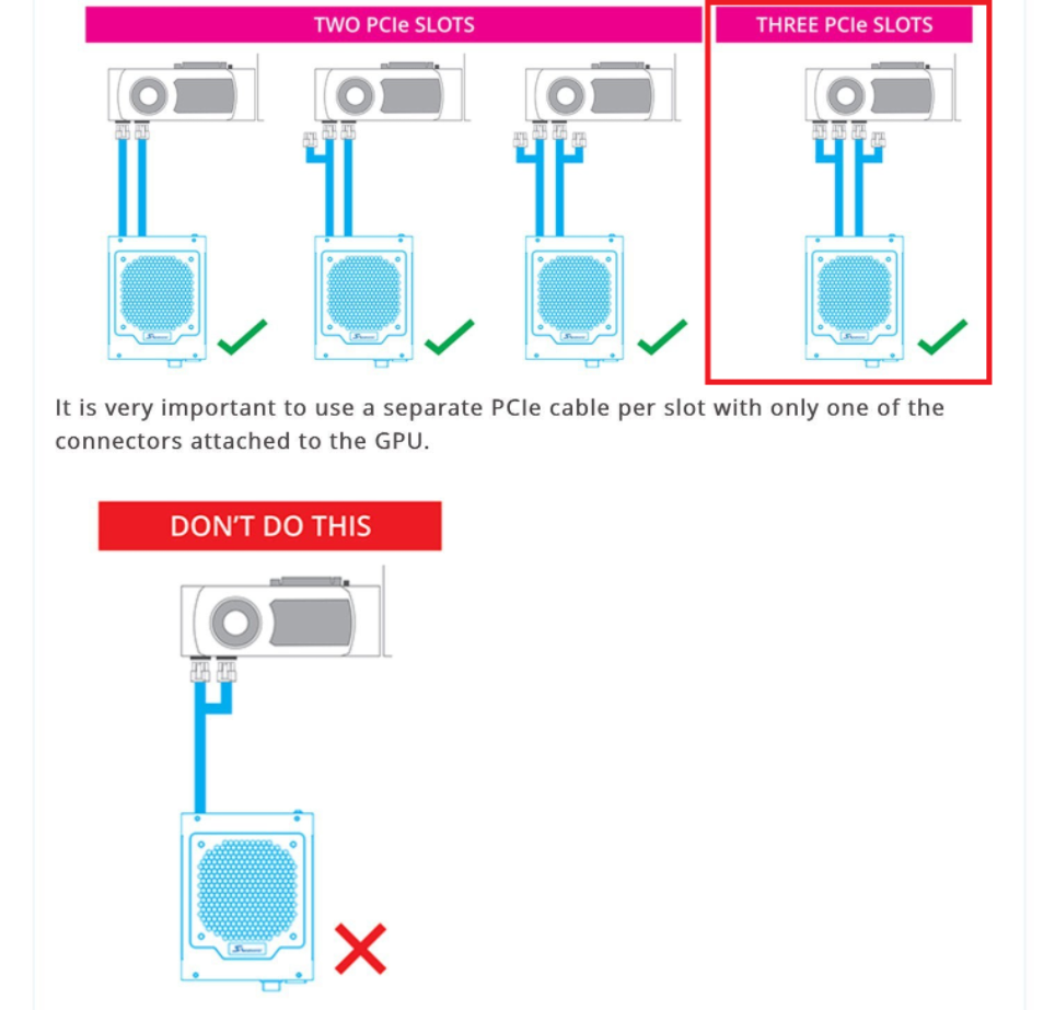

Hast du die Karte per "daisy chain" oder jeden 8 pin mit eigener rail angeschlossen?

Das "DON'T DO THIS" wäre u.a. Daisy chain

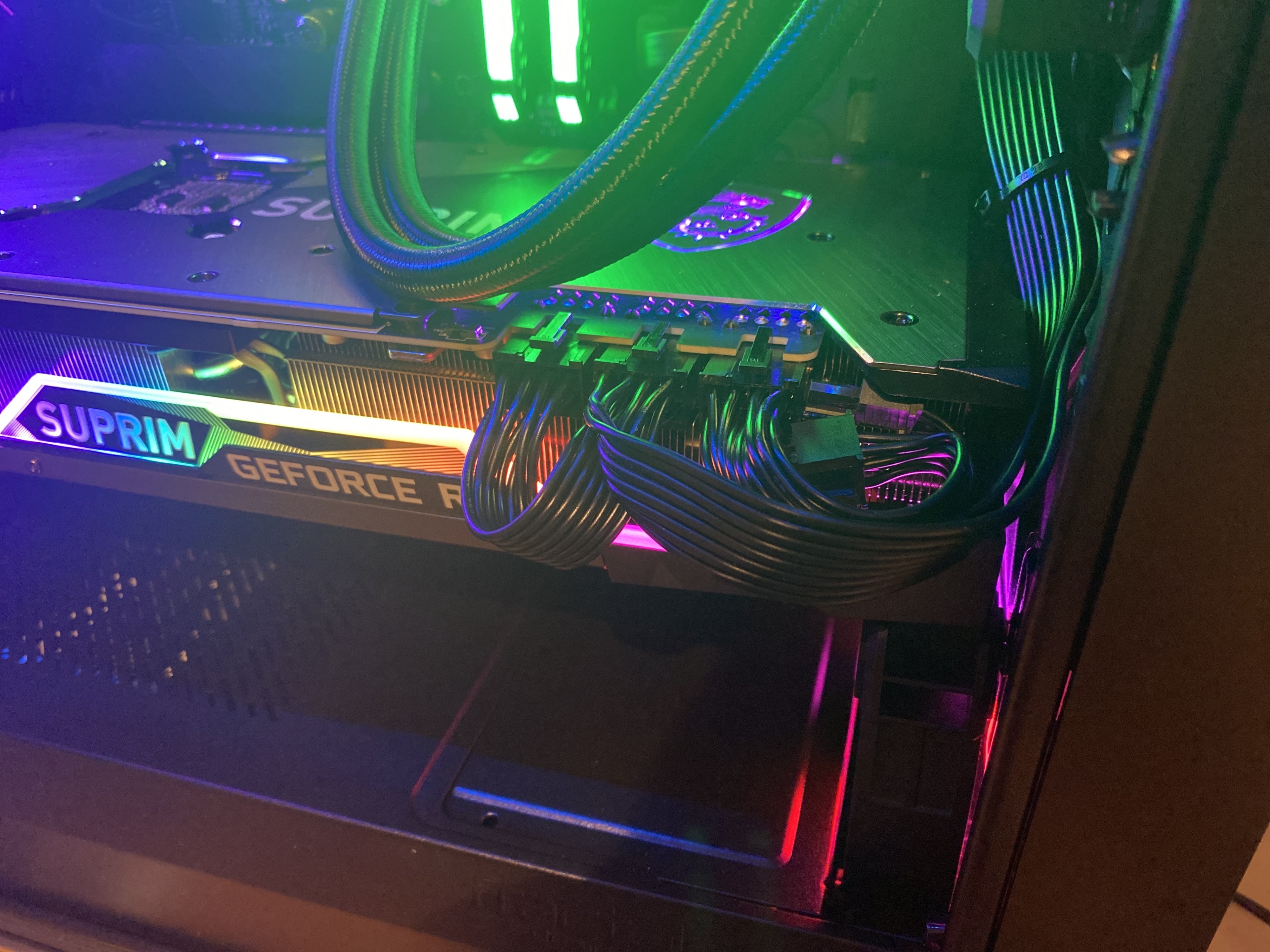

Ich hab ein Ergebniss jetzt gefunden die sagt "Das System wurde neu gestartet, ohne dass es zuvor ordnungsgemäß heruntergefahren wurde. Dieser Fehler kann auftreten, wenn das System nicht mehr reagiert hat oder abgestürzt ist oder die Stromzufuhr unerwartet unterbrochen wurde." Quelle Kernel-Power Keine ahnung was es heißen soll
Zwei Stecker hängen raus, glaube des wäre
Two PCIe SLOTS
KernelPower kann vom Netzteil kommen, heißt aber nur so viel wie dein PC wurde "hart" abgeschaltet ohne heruntergefahren worden zu sein. Das kann zu wenig Power sein, das kann auch ne auslösende Sicherungsschaltung sein oder auch manchmal was ganz anderes....

Das hat aber nix mit Rails zu tun, die Seasonic sind nebenbei SingleRail. Korrekt ist aber der Ansatz natürlich "seperate" Kabel zu nehmen und "Abzweiger" zu vermeiden.
Hab ich noch nie gehört und passt auch überhaupt nicht zur Definition von Daisy chain. Wie kommst du darauf, dass diese Bezeichnung für solche PCIe-Stecker passend wäre?
