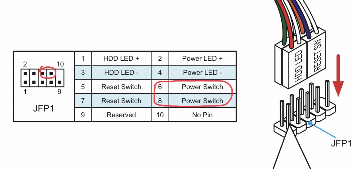

Aufjedenfall hat sich beim Einbau und Umbau auf dem Mainboard ein Kabel gelöst, welches ich versuchte nach dem Handbuch wieder richtig anzustecken. Soweit ich es richtig gesehen habe, waren es die Kabel für eine HDD LED (?) und ich glaube den Powerbutton. Im Handbuch stand auch, man sollte es bitte richtig belegen um Schäden zu vermeiden :D
Nun wurden allerdings die Pins falsch belegt und der PC auch gestartet. Der Fehler wurde anschließend bemerkt und wieder behoben. Allerdings springt jetzt der Rechner nicht mehr an. Das komische für mich ist: Eine direktfolge der falschen Verkabelung bezweifle ich, weil der Rechner nach meinem Fehler noch ca. zwei mal hoch und runter fuhr.

Am JPF1 mal alle Kabel entfernen und nur den PowerSwitch auf 6/8 stecken.

Nur die beiden Kabel für Power einstecken probiere ich nochmal aus.
