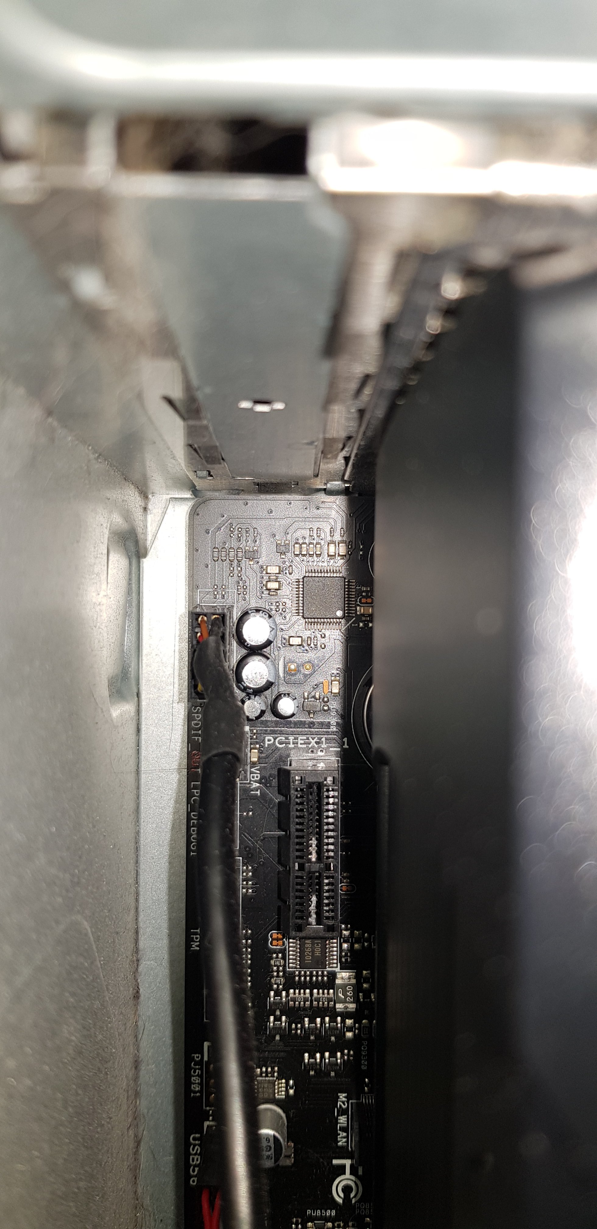

Kann es sein das die knopfzelle unter der graka versteckt ist ?

Das müsste sie sein oder ? Liegt unter der graka
Beim Reinstecken merkst du am RAM wie die Nasen links und rechts einrasten. Die rasten auch nur ein wenn der RAM richtig herum eingesteckt wird.
