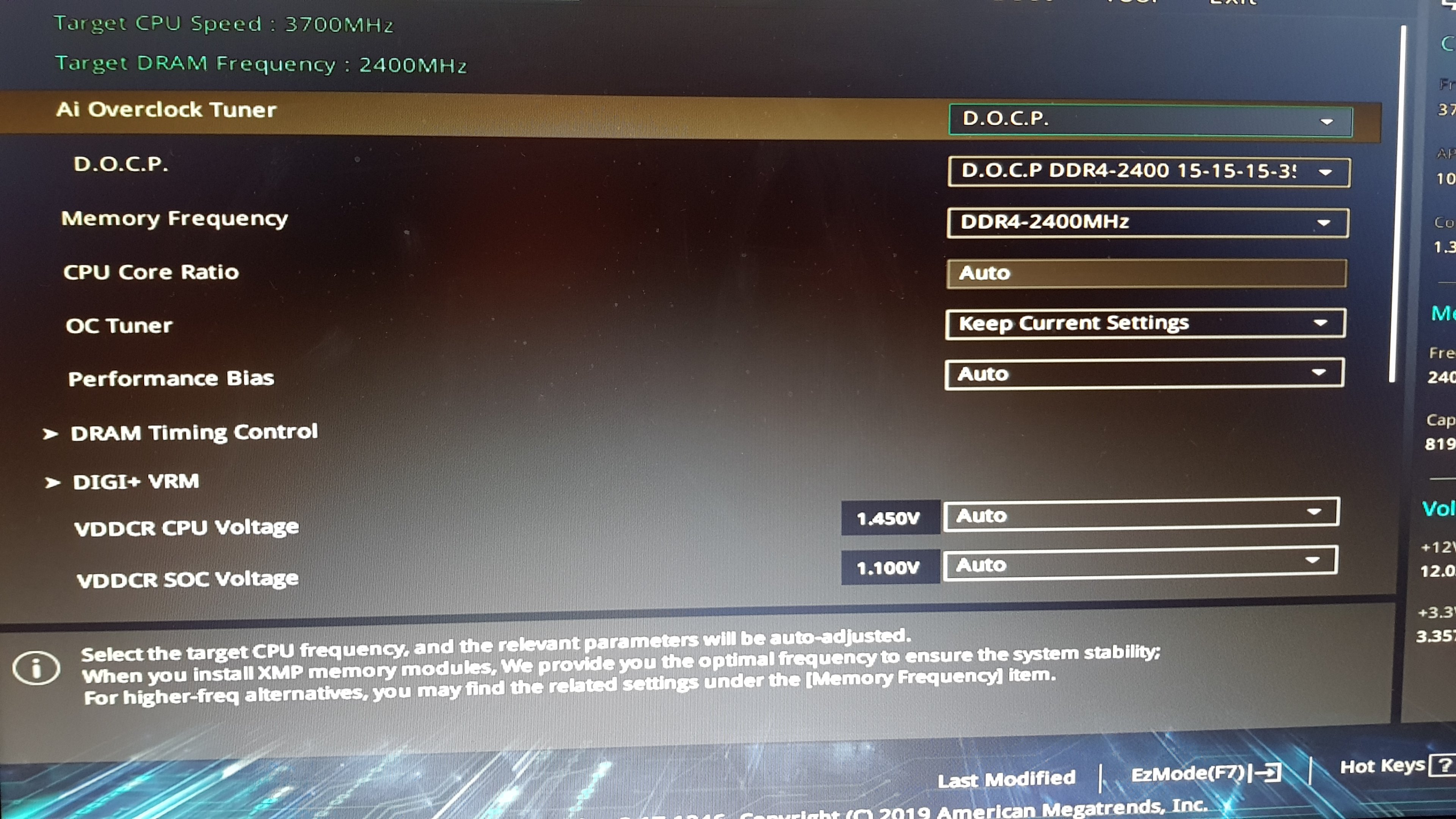

Eingestellt ist im BIOS zum RAM Folgendes:
Viele Einstellungen kann ich da auch gar nicht vornehmen (ausgegraut), der "Advanced-Mode" ist auch aktiv
Den Memtest müsste ich mit jedem Modul einzeln durchführen, da ich ja sonst nicht einmal ein Bild auf dem Monitor bekomme.
HasseLadebalken schrieb:
Den Overclock sollte man eigentlich deaktivieren, "manual" oder "off" müsste man auswählen können.
Habe ich mal gemacht. Ergebnis: Ich kann jetzt zumindest auch die beiden neuen RAM-Riegel im Dual-Channel laufen lassen. Jedoch startet der PC immer noch nicht, wenn ich alle 4 RAM-Riegel einbaue...

Da tun sich noch ein paar Unklarheiten bei mir auf. Laut dem Datenblatt der Kingston hat das PnP-Profil dieselben Parameter, wie das XMP-Profil. Warum sollte es also nicht funktionieren? Ich habe auch bemerkt, dass bei deaktiviertem DOCP meine alten RAM-Riegel auf 2133MHz laufen statt 2400MHz. Die Kingston laufen automatisch auf 2400MHz.
Aber ich werde wohl dazu übergehen, einfach nochmal dieselben RAM-Riegel zu kaufen, die ich bereits besitze, damit sollte es ja wohl funktionieren. Ich berichte dann.
Auf jeden Fall schon einmal vielen Dank für die vielen Ratschläge! :)
EDIT: Könnte es eventuell noch einmal einen Versuch wert sein, die vier Riegel mit 2133MHz zu takten? Möglicherweise stört das PnP-Feature der Kingston da ja und will 2400MHz "erzwingen", womit das MB bei Vollbestückung aber nicht klarkommt.
