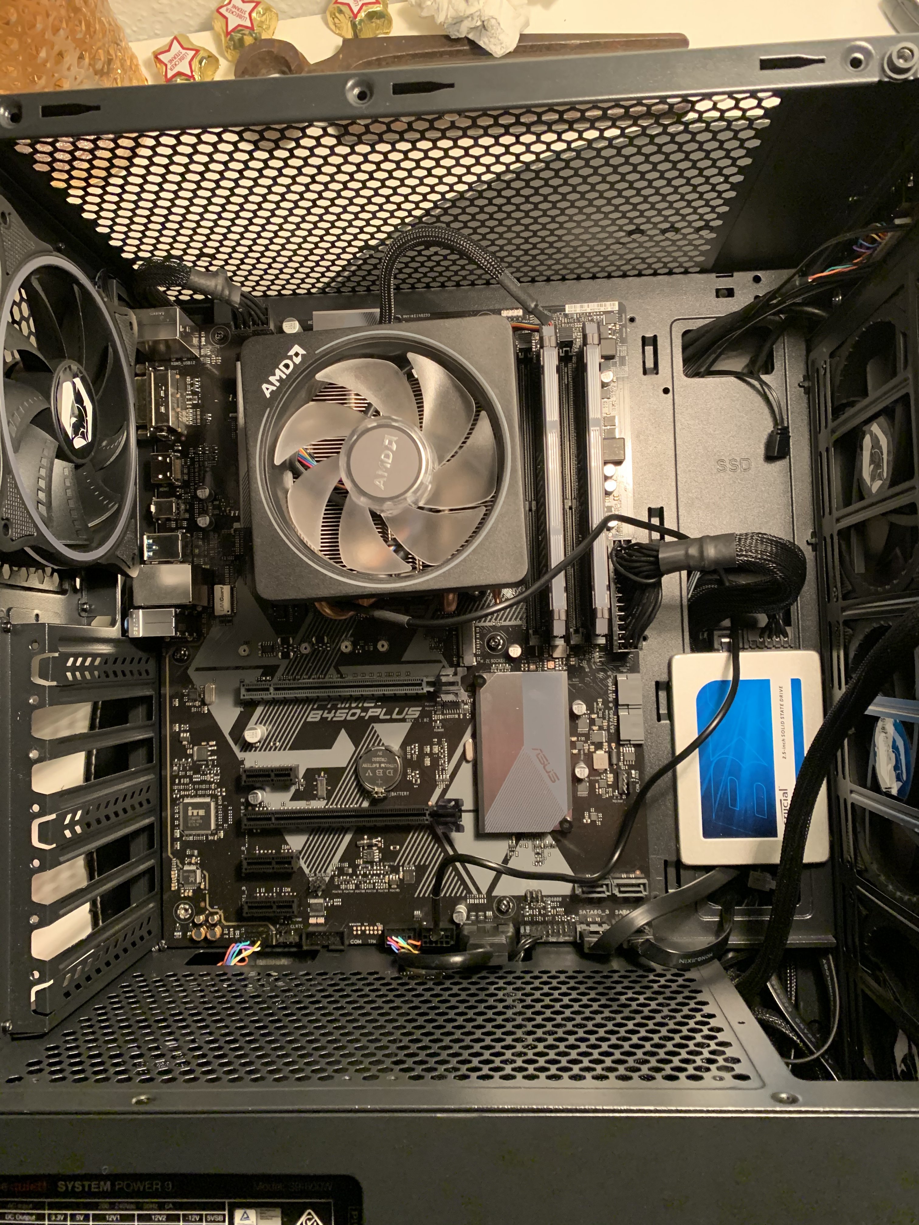

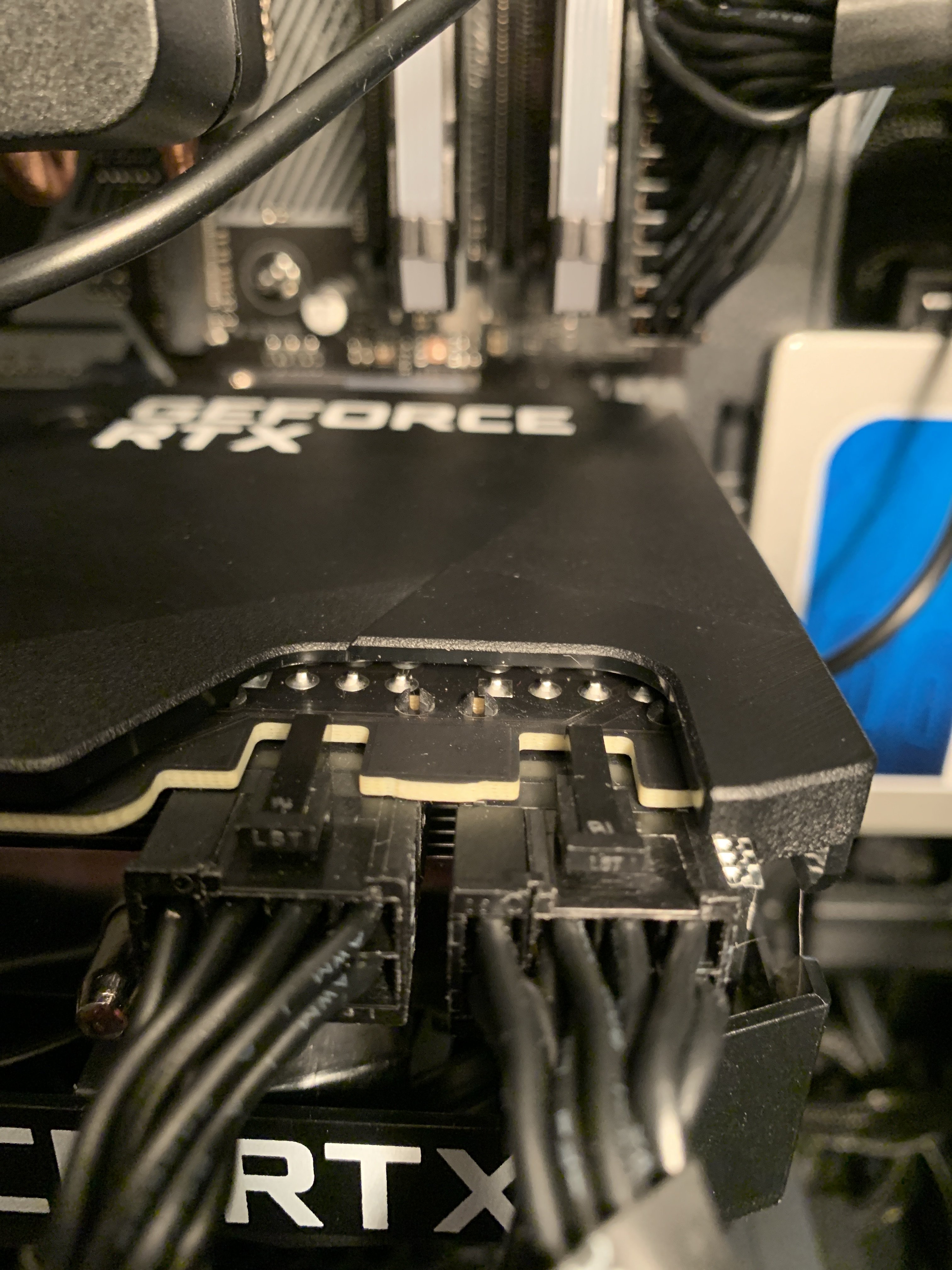

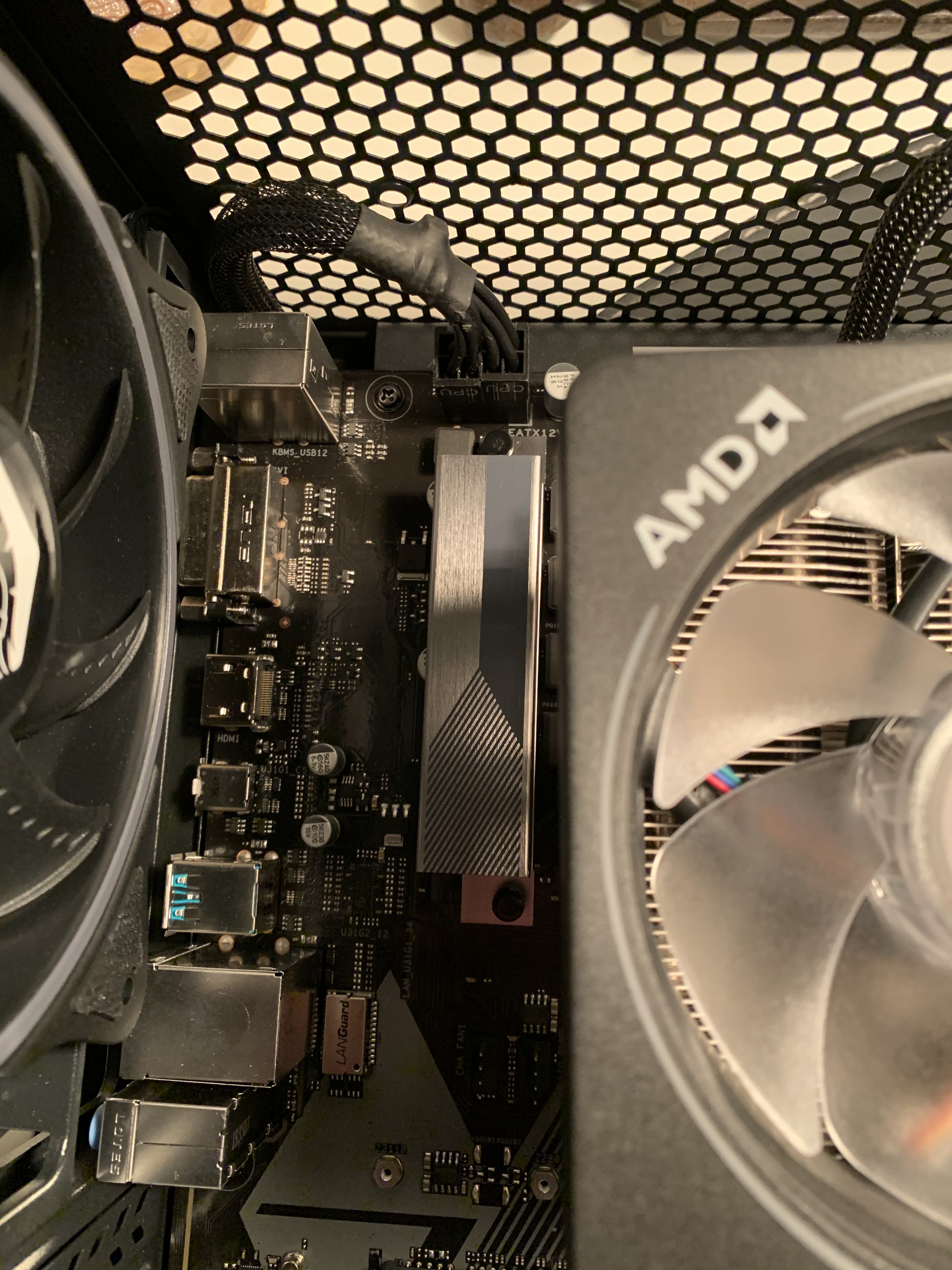

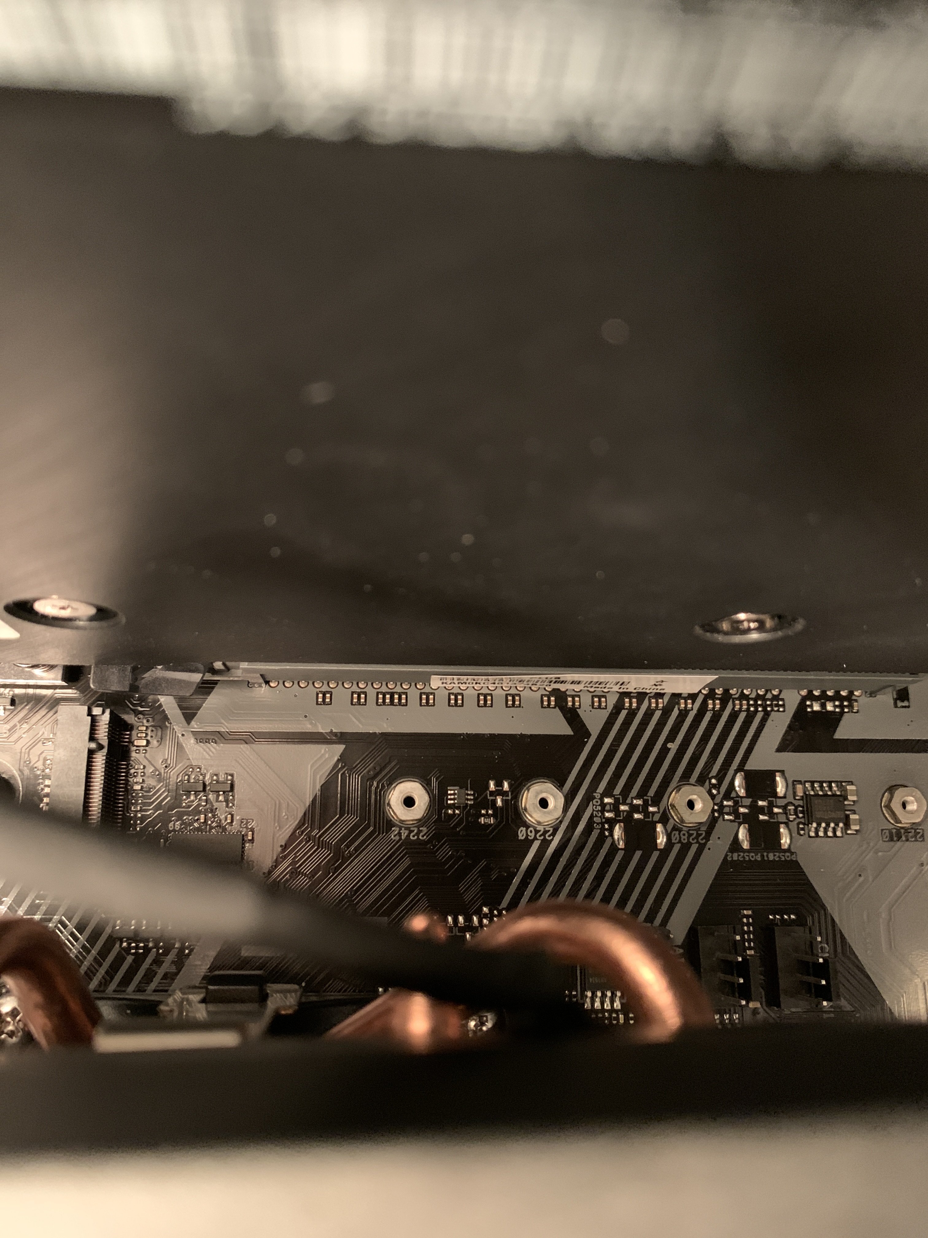

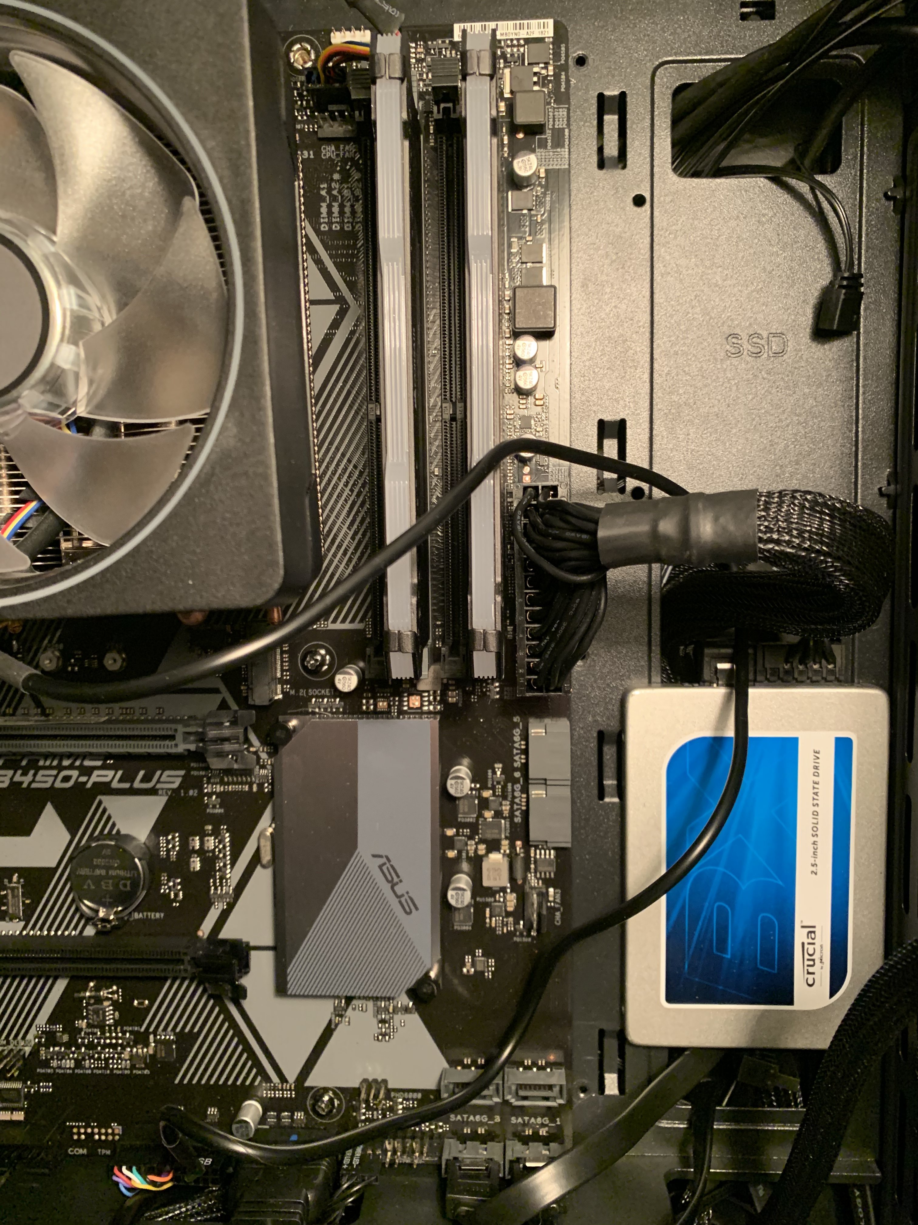

mach mal mehrere Fotos der Verkabelung, besonders an den Stellen wo die Stromkabel für CPU, Mainboard und Grafikkarte angeschlossen sind.
Wäre nicht das erste Mal, wenn wir auf Fotos was erkennen würden. So müssen wir dir 1 Mio Dinge nennen, was sein könnte.
Check auch, ob der RAM richtig sitzt.

2.tes Bild unten links fehlt eine Schraube. Schau mal ob du alle Schrauben korrekt dran hast.
4.tes Bild rechts neben dem Lüfter fehlt glaube ich auch eine Schraube.
Irgendwie sieht es so aus als ob der CPU Kühler auch schief drauf sitzt.
Und der Stromanschluss von der CPU sitzt schief (Bild 3)
Reaktionen: 3faltigkeit

Da ist eine Schraube eingeklemmt (Bild 5)
