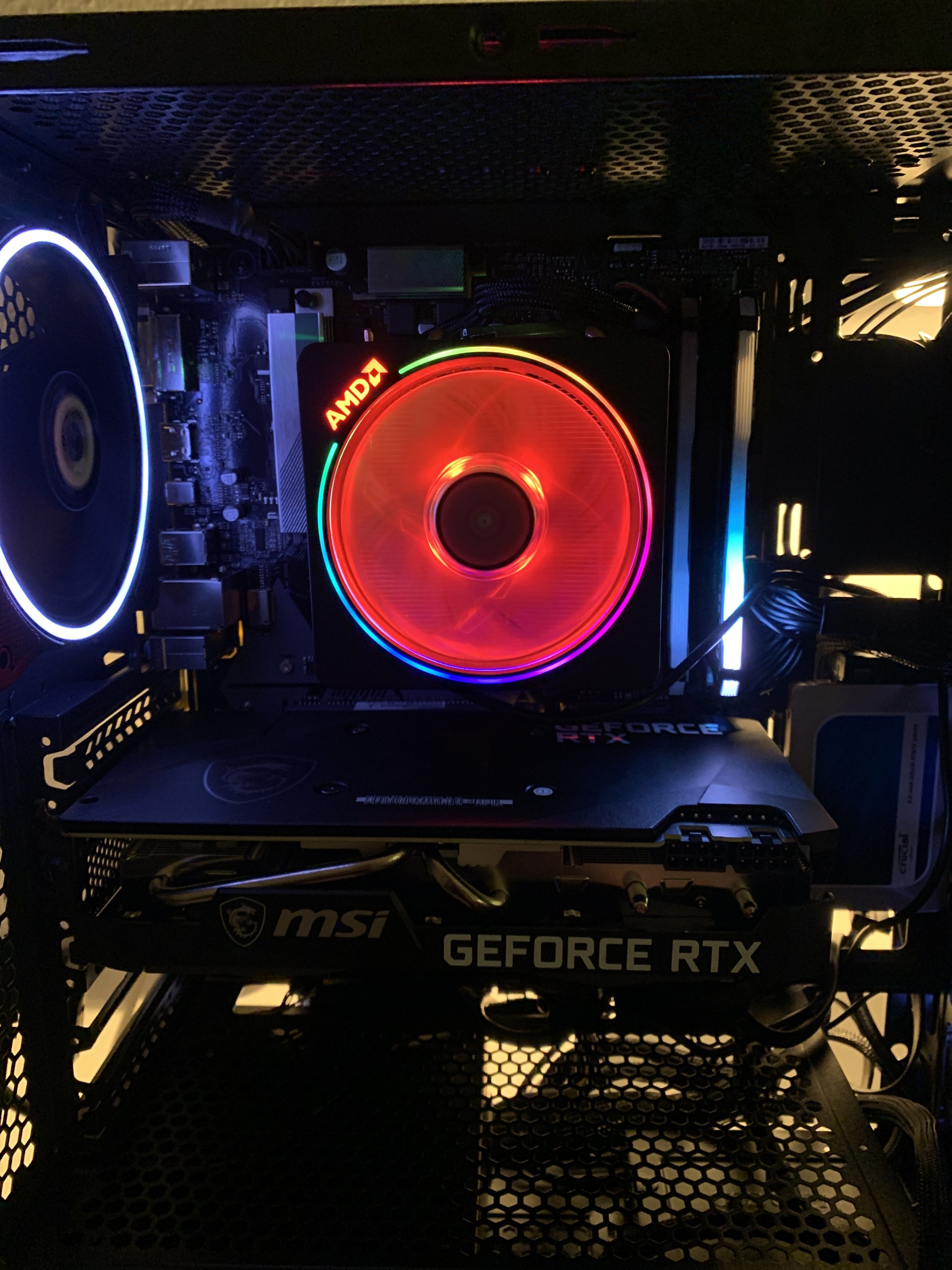

2 Sachen die mir aufgefallen sind der rechte CPU Stecker ist nicht ganz drin.
Und 2. Der CPU Lüfter ist nicht gerade drauf, scheint mir verdreht aufgesetzt. Ist nicht ganz parallel zu Speicherriegeln.... Verkantet aufgesetzt?

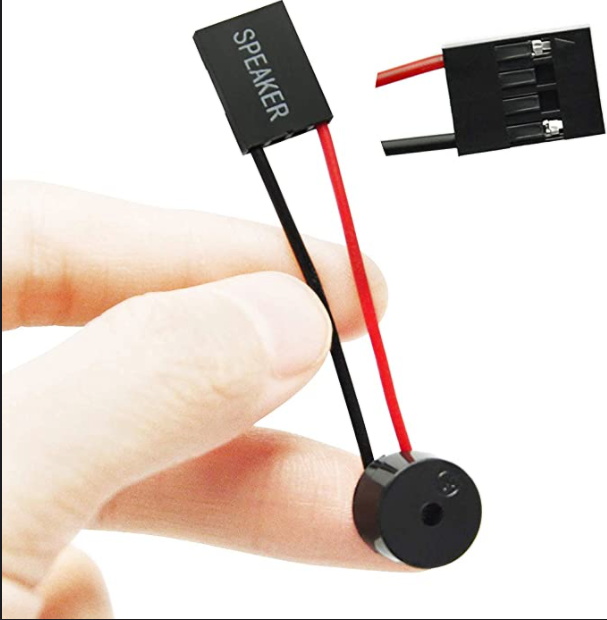

Nee ein Mainboard Speaker. Den Steckst du auf die Header am Board (welche steht im Handbuch). Der gibt dann akustische Signale aus. Kurzes piepsen, langes piepsen. Im Handbuch müsste auch stehen, was die Pieps-Codes bedeuten.

keine Kopfhörer: auf dem Mobo ist noch ein Speaker Anschluss mit Pins...

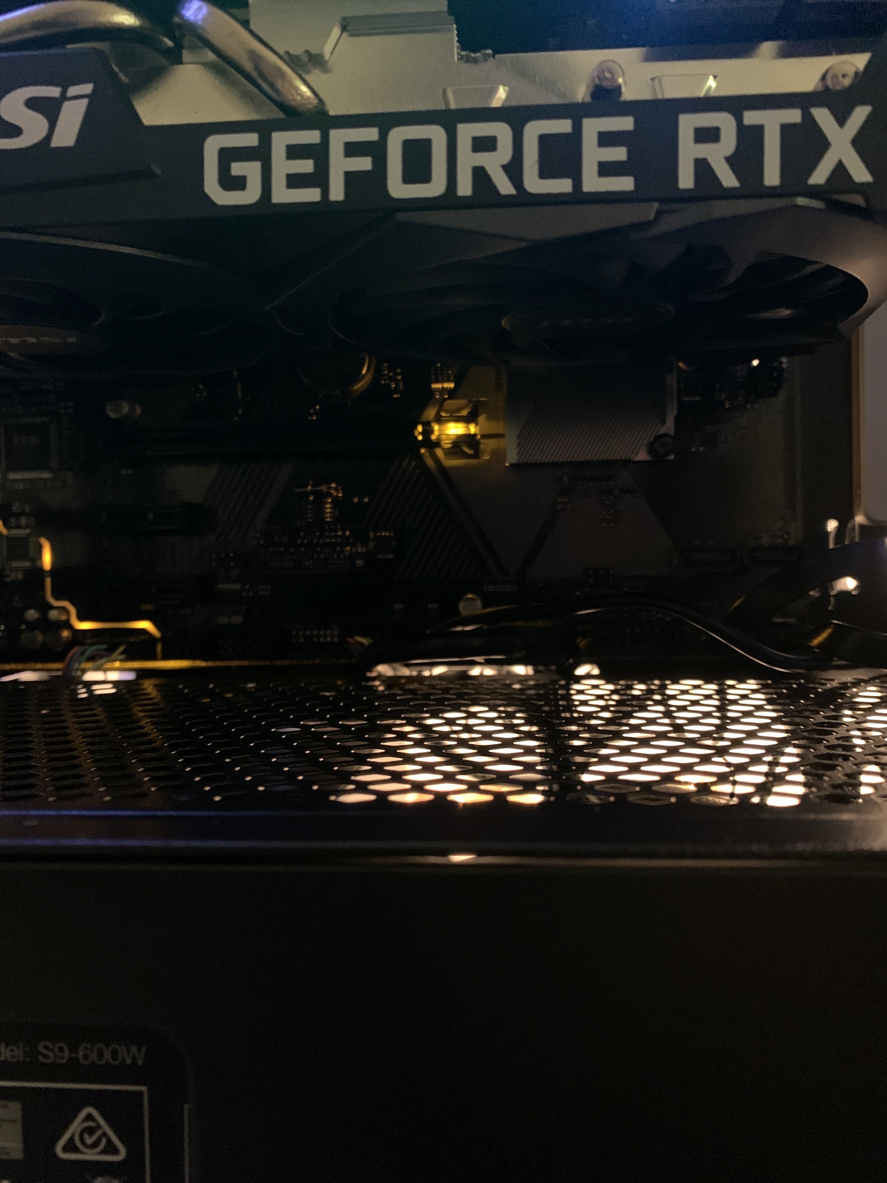

Schöne Fotos.
Ich gehe davon aus, dass du die Grafikkarte auch mit den 2x Strom versorgst, oder? ;-)
Weil auf deinem Foto hast du den angemacht ohne die reinzustecken.
