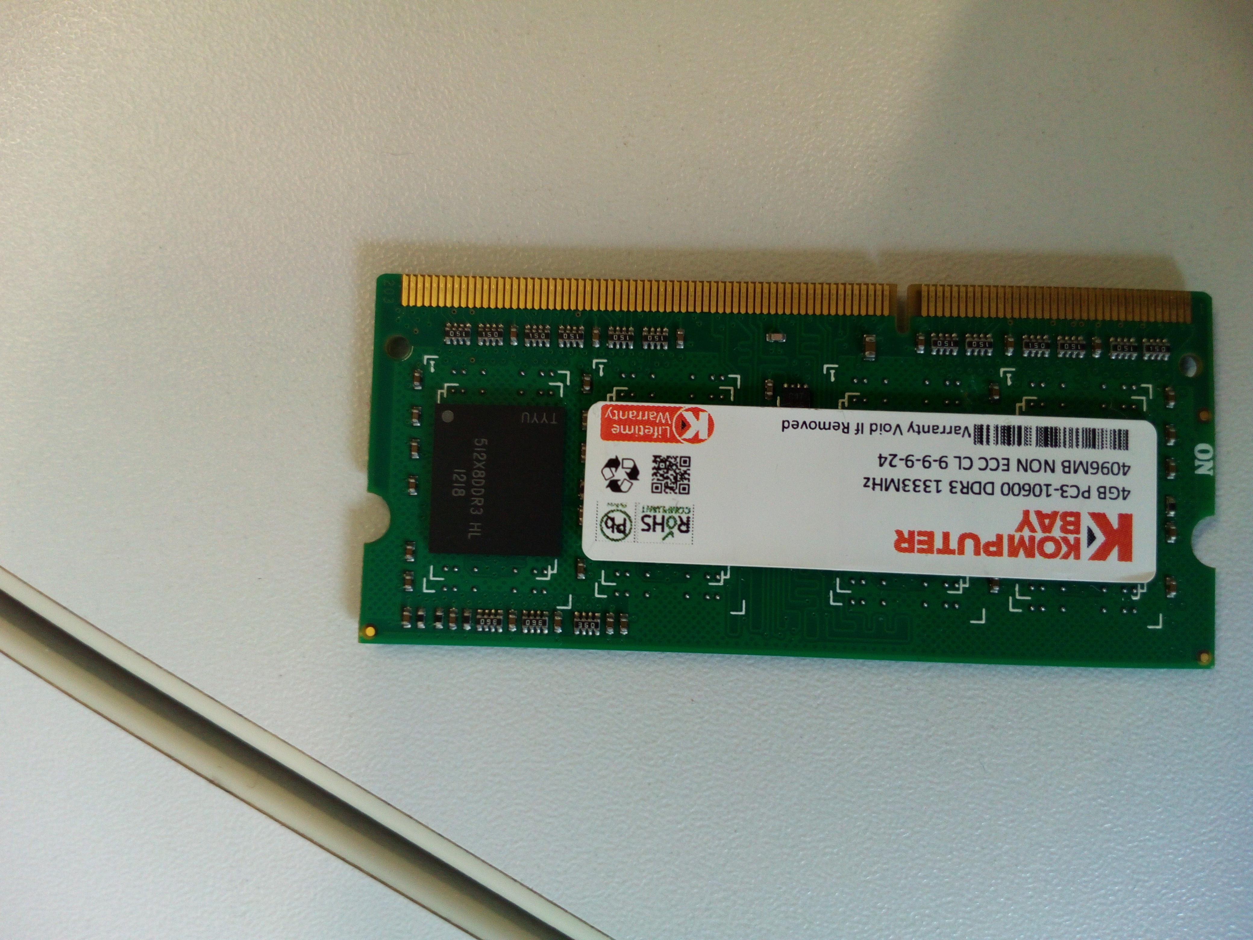

ich habe mit bei Ebay zwei mal 4 GB Ram geholt. Ich habe ihn in ein Thinkpad T400 eingesetzt. Das Ding hat beim hochfahren gepiept, der Bildschirm blieb schwarz. Anschließend habe ich den Arbeitsspeicher in ein Thinkpad X201 eingesetzt, der PC startete immer wieder neu. Das Problem tritt auch auf, wenn man nur einen Riegel einsetzt.
Hier die Daten von neuen "Riegel":
Komputer Bay
4GB PC3-10600 DDR3 1333MHz
4096MB NON ECC CL 9-9-9-24
Funktionierender "Riegel":
Samsung
4GB PC3-10600 DDR3-1333MHz CL9
Da da "NON ECC CL 9-9-9-24" auf dem neuen Rigel steht, vermute ich mal, dass der Fehler auf meiner Seite liegt?

Schon mal daran gedacht, dass der Speicher vielleicht einfach defekt ist ....
Dass der Samsung Riegel ECC hat kann man eingentlich ausschließen.
Wieso hast du nicht einfach nach demselben Samsungspeicher geschaut,
genaue Bezeichnung vom Aufkleber ablesen .....
Nuja, "Komputer Bay" baut nur das billigste vom billigen, oft ist es nur Schrott. Betrifft Speicherkarten wie auch RAM. Deren Hardware würde ich keinen Meter über den Weg trauen. Kauf lieber was von einem renomierten Hersteller.
Vom Prinzip her haste schon den richtigen Griff gemacht, denn ECC Speicher hast du bei Servern oder Workstation Rechnern, wo die Mainboards auch die Fehlerkorrektur von ECC Nutzen.
Vergleich bitte mal...wenn möglich...die Voltzahlen der Module.
Desweiteren klingt deine Schilderung so, als wenn du beim Speicher "übertriebenen Sparfuchs-Wahn" hattest, denn "Komputer Bay" ist kein "Hersteller", der mir jemals bisher unterkam.
Darfst daher zu 99,9% davon ausgehen, das deine neuen Modulen einfach nur...ja...im Sack sind.

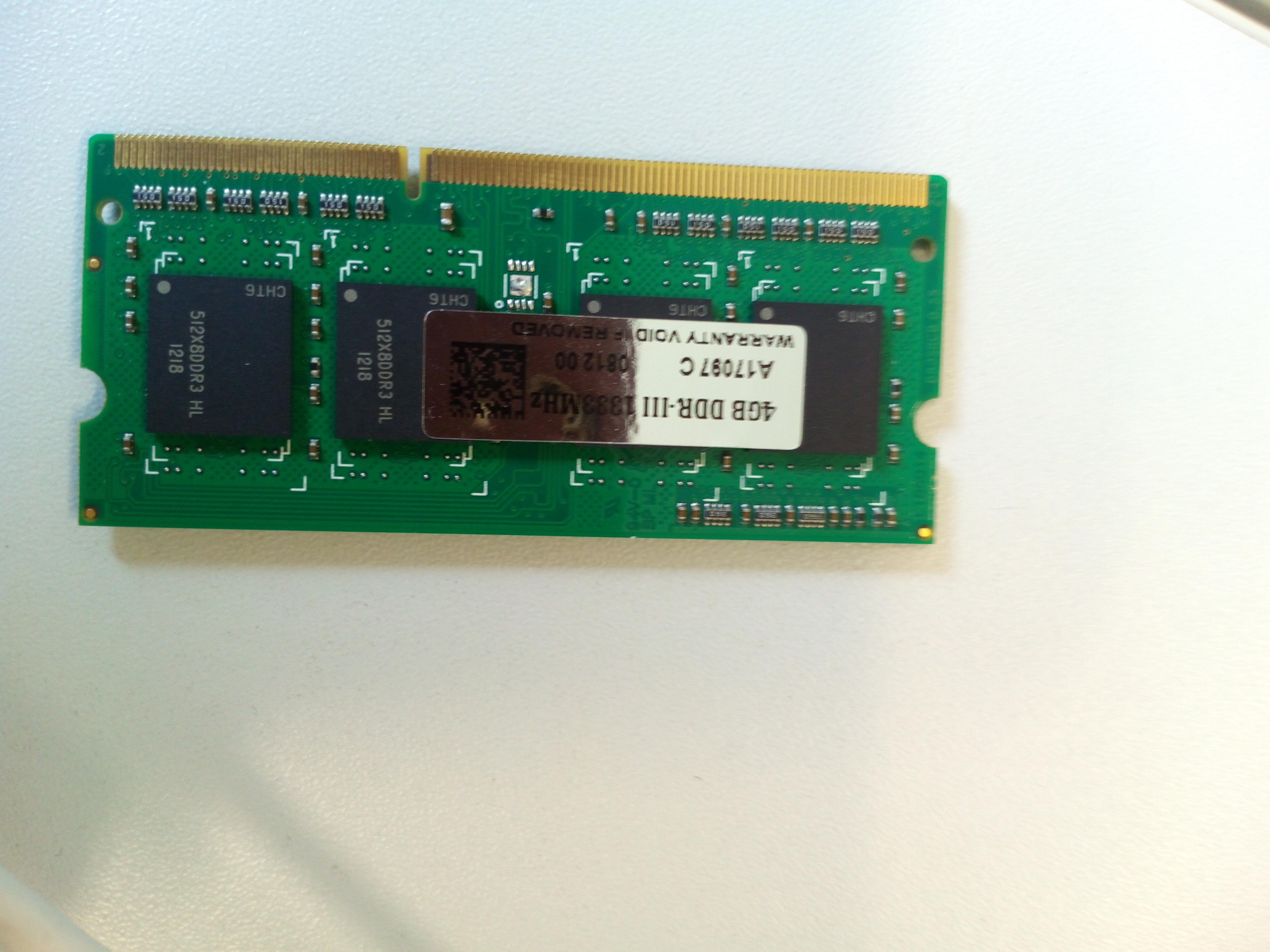

Evtl. liegt es daran, dass es dual-rank DIMMs sind, die in alten Thinkpads nicht laufen. Kann man das irgendwie von außen identifizieren? Ich besitze leider kein modernes Notebook zum testen. IMG_20170416_130755.jpg

h00bi schrieb:
Deine CPUs können nur max. 2Gbit Chips.
Beim T400 sitzt der Speichercontroller im Chipsatz und daher nicht das Problem ;).

bei verkackten laptops ists nichts ungewöhnliches wenn anderer ram nicht läuft, da ist penibel daraf zu achten genau den gleichen ram nochmal zu bekommen oder wenigstens das die ram riegel gleich betückt sind wie die originalen!
warum defekt?
inkompatibel wohl eher!
Der Chipsatz kanns aber auch nicht. ;) Kein Chipsatz-Speichercontroller im Consumerbereich kann mit Chips größer 2 Gbit umgehen.
Ups, da hat es beim Edit was vom Text verschlungen, die CPU ist nicht das Problem in dem Fall ;).
