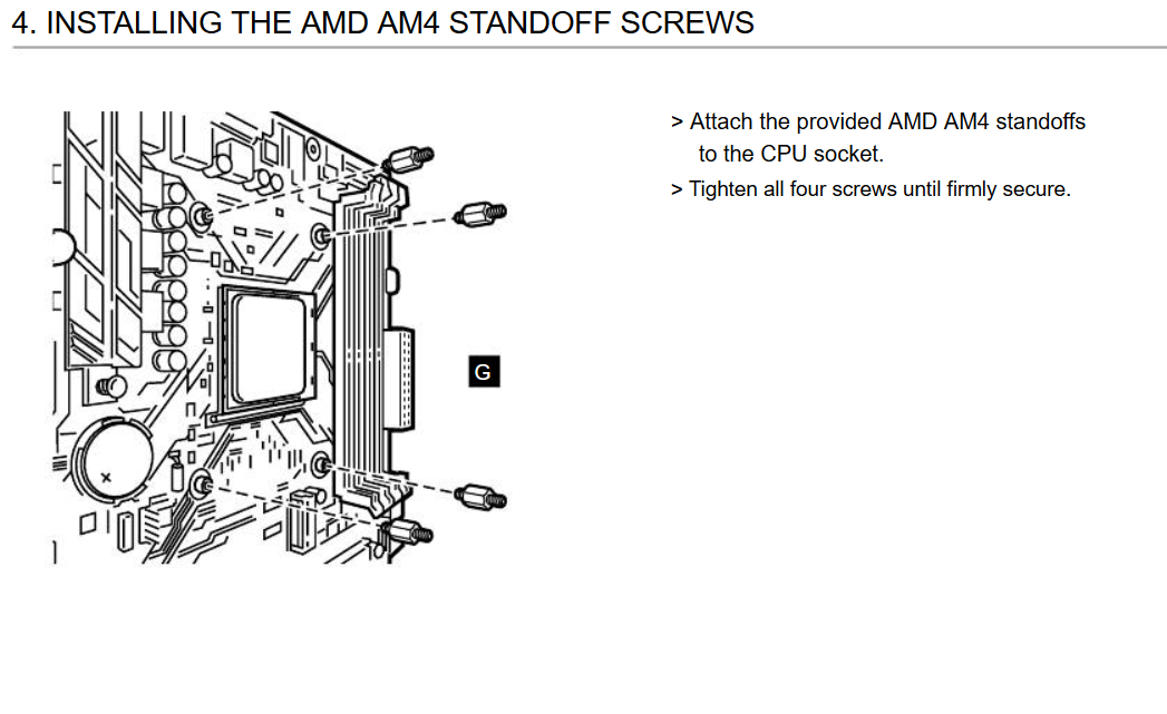

Nur um mitzukommen, die Backplate ist jetzt von AMD hinten dran? Sprich du wärst jetzt bei diesem Schritt hier:

Nur um mitzukommen, die Backplate ist jetzt von AMD hinten dran? Sprich du wärst jetzt bei diesem Schritt hier: Anhang anzeigen 1302708
Richtig 👍 jetzt habe ich nur das Problem das die Köpfe zum Fest machen nicht passen
OK, also Gewinde passt nicht, hab in dem Video jetzt auch nicht erkennen können was was ist
Kuck mal kurz selber rein ist sowohl AMD als auch Intel ab Minute 7 da sieht man die Teile, die Intel haben zwei mal kleine Feingewinde, und amd zwei unterschiedliche Gewinde. Eventuell doch die falschen erwischt, sehn ja recht identisch aus=?
Edie: ä-h Video vergessen
Es gibt ja nur die kombination 4x intel Abstandshalter + 4x Intel Schraubenköpfe und 4 x AMD Abstandshalter + 4x AMD Schraubenköpfte.
oder eben nur 4x AMD Abstandshalter und 4 x Intel Standoffs + 1 4er set Köüfe der auf beide Abstandshalter sets passt?
in zweitem Fall ist vllt irgendwas verdreht und die andere seite sollte in die Backplate. Ist halt doof zu erklären was ich meine wenn es etwas umständlich geschrieben sein sollte.
EDIT: eigentlich schon beantwortet. also sollte dann wohl ein extra set für amd der Schraubenköpfe vorhanden sein.
Dann bleibt wohl wirklich nur die Lego-/ikeateil Variante, wenn der passende Kopf fehlt kannst du die nicht befestigen. 'Wäre nice wenn jmd mit der Wakü hier rumspringen würde. Frag doch mal in der AIO Gruppe im Forum ob jmd die identische Verbaut hat. Sonst rätseln wir was in der Packung sein müsste.

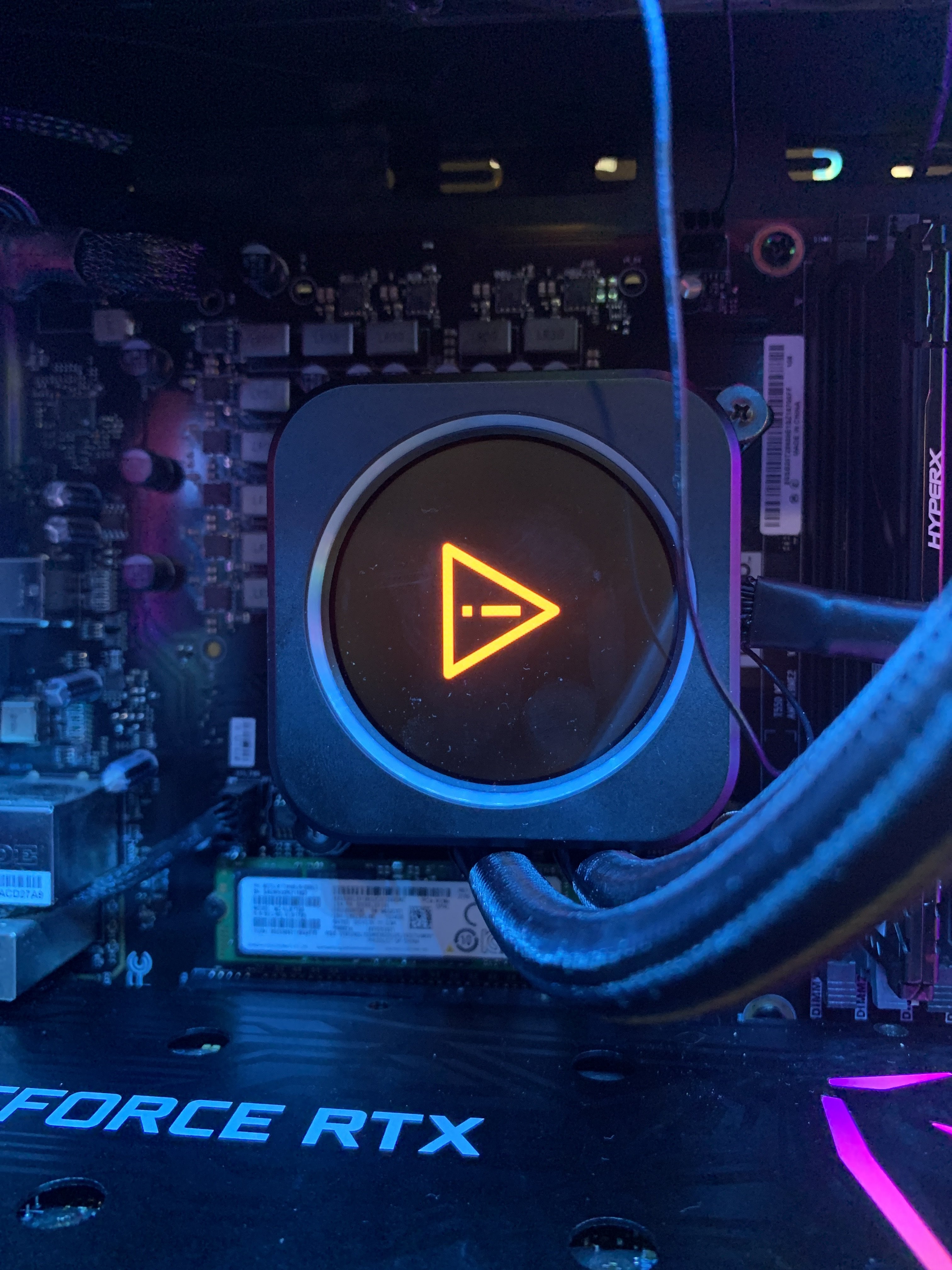

habe jetzt die Intel abstandshalter drauf geschraubt welche ein anderes Gewinde haben jedoch fast identischen Abstand, Pc läuft und meine CPU ist dauerhaft gekühlt habe jetzt nur noch ein Problem. Sie anhang

Treiber installieren oder das icue Programm denk ich mal das das Display über USB angesteuert wird. Ist ja irgendwo mit einem internen USB Header verbunden.
mal einen anderen USB Header am Mainboard nutzen hat einem User bei HWLuxx geholfen. war jetzt das einzige was google auf die schnelle ausgespuckt hat betreffend des Ausrufezeichens.
Vllt auch dieses:
https://forum.corsair.com/forums/to...-probleme-h150i-lcd-commander-core-xt-fehler/
Hab das Kabel reingesteckt alle anderen Anschlüsse wollte hochfahren und hab gesehen wie die temp der CPU angestiegen ist, Pumpe ging also wieder nicht obwohl das Kabel verbunden ist.
