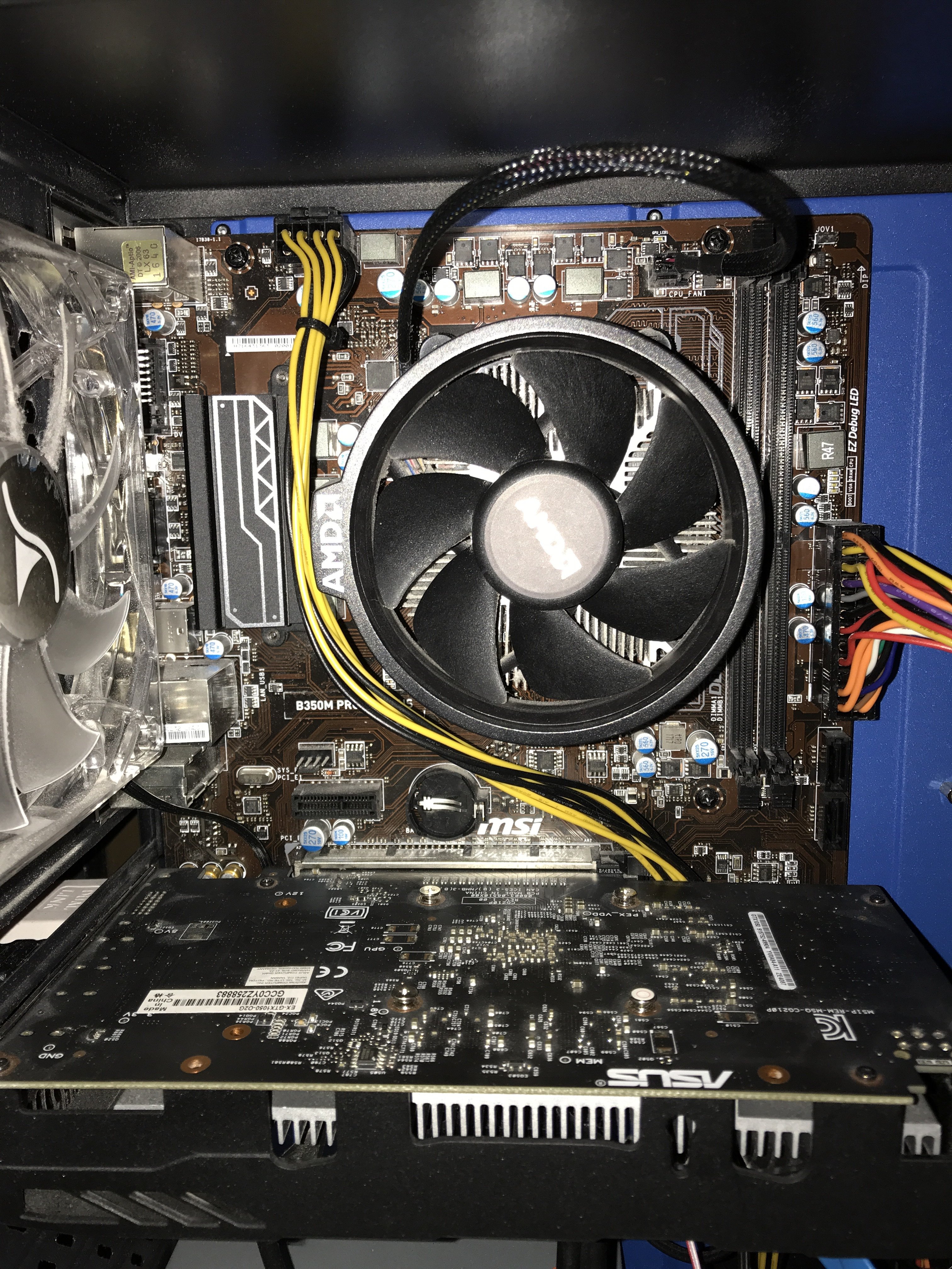

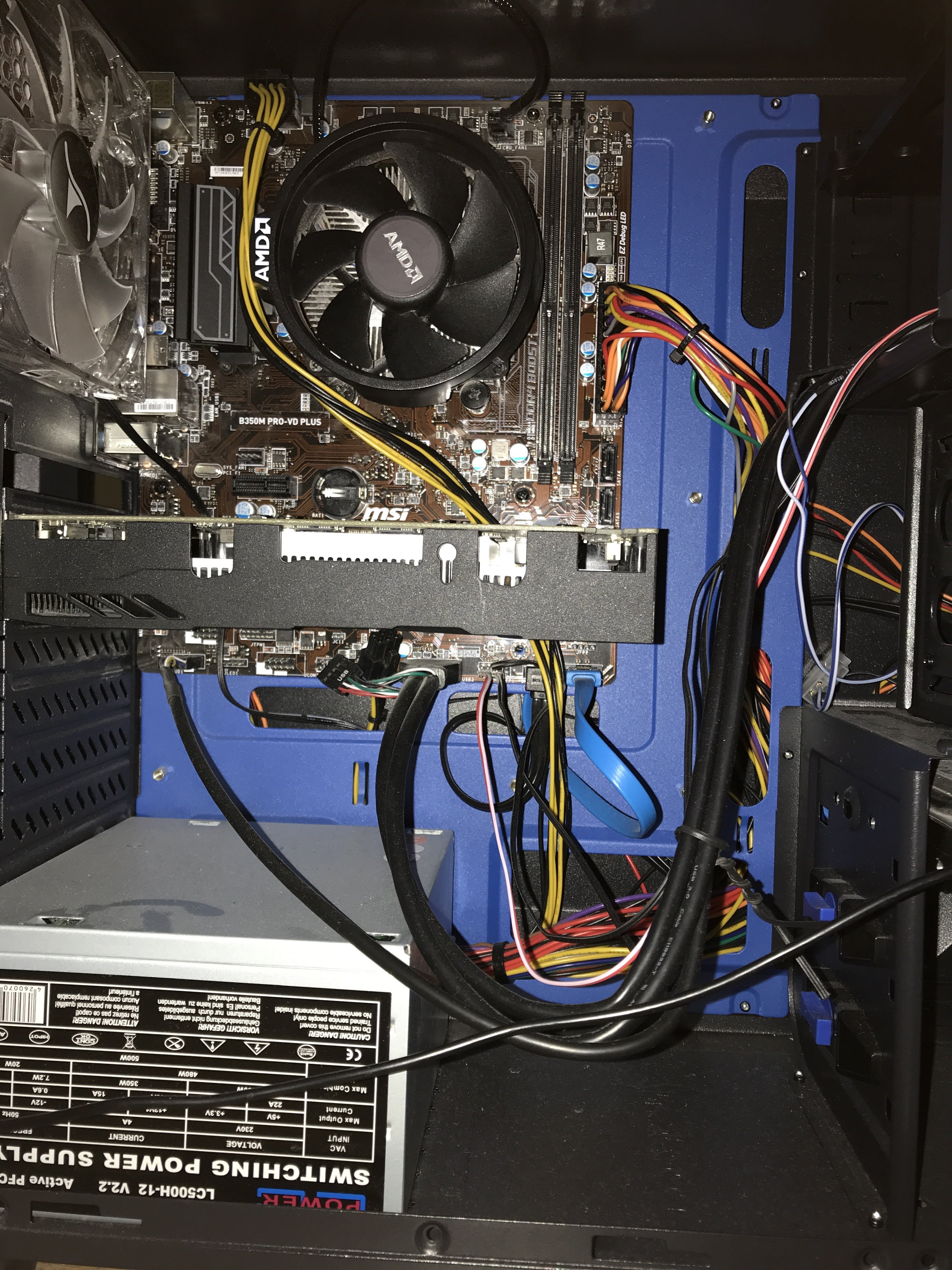

Mach mal paar Bilder.
Ich habe mich geerdet und dann erst losgelegt. Also sollte eigentlich kein problem sein.
hier.
