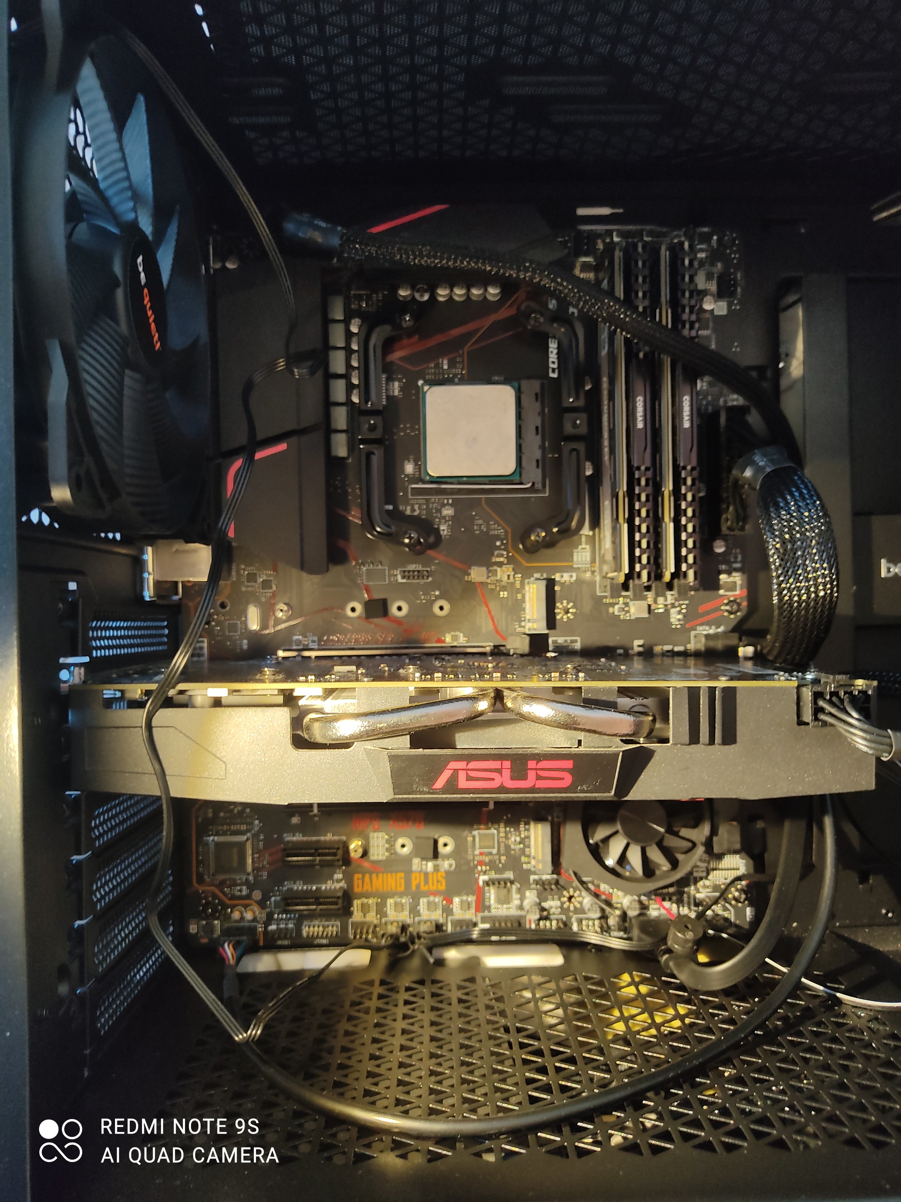

Hi,
Heute habe ich ein neues Mainboard,Gehäuse und Netzteil verbaut.
Alle Kabel sind richtig verkabelt, doch der PC startet nicht. Kein piepsen oder Led am Mainboard nur eine kleine Leuchte an der gpu leuchtet. Habe das Netzteil an einem alten Mainboard getestet, hat funktioniert. Power Switch habe ich versucht mit einem Schraubenzieher zu überbrücken, hat nicht funktioniert. Ich tippe deshalb auf einen defekt am mainboard
Meines specs:
Ryzen 5 2600
RX 570
Straight Power 11 750w ( werde CPU und GPU bald Upgraden falls die Preise IRGENDWANN Mal sinken)
Pure Base 500dx
Msi mpg x570 gaming plus
1tb HDD
240gb ssd

Wie soll ich das BIOS denn updaten?
Außerdem steht auf der Verpackung ryzen 2000 ready
cpu kühler hab ich abgebaut um zu schauen ob CPU richtig sitzt. Der PC müsste doch auch ohne CPU Kühler kurz angehen oder

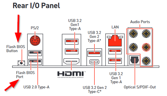

Dein Motherboard hat einen Flash BIOS Button & Flash BIOS Port --> siehe Anleitung https://download.msi.com/archive/mnu_exe/mb/E7C37v2.2.pdf Seite 22
Du kannst das BIOS so updaten:

Der Stecker für die CPU-Stromversorgung ist leider nicht erkennbar - steckt der wirklich richtig? Und (der Dauerbrenner): Es fehlen wie so oft Schrauben bei der Befestigung des Mainboards, Abstandshalter richtig gesetzt?
Und bevor du lange rumsuchst.
Teste mit einem RAM und nicht mit 4 Modulen.
Weiter hast du auch mind. 2 unterschiedliche Module.
Ryzen 2000 ist da zickig.

Also hier hast du gleiche mehrere Baustellen die du in der richtigen Reihenfolge angehen musst @sneaky778 :
  1. MoBo Verschraubung überprüfen - Abstandhalter und auch wirklich alle Schrauben verwenden
  2. CPU Stromversorgung überprüfen (Bild Links oben)
  3. CPU Kühler montieren!!!!!!!!!!!!!!!!!!!!!!!!!!!!!
  4. 4 x RAM Riegel - 2 unterschiedliche Arten --> Als erstes mit nur 2 RAM Riegel probieren - in A2 und B2 (wenn man von der CPU aus die Bänke zählt, sind das Steckplatz 2 und 4)
  5. BIOS Update

Hört sich nach stromlos an. Hast Du denn den Kippschalter am Netzschalter betätigt? Es sind meistens die kleinen Dinge.
Hab gerade gesehen. Netzteil haste überprüft. Na dann gehören auf dem Mainboard die Stecker für die CPU- vom Netzteil kommend- in den 8 PIN Anschluss oben links.
