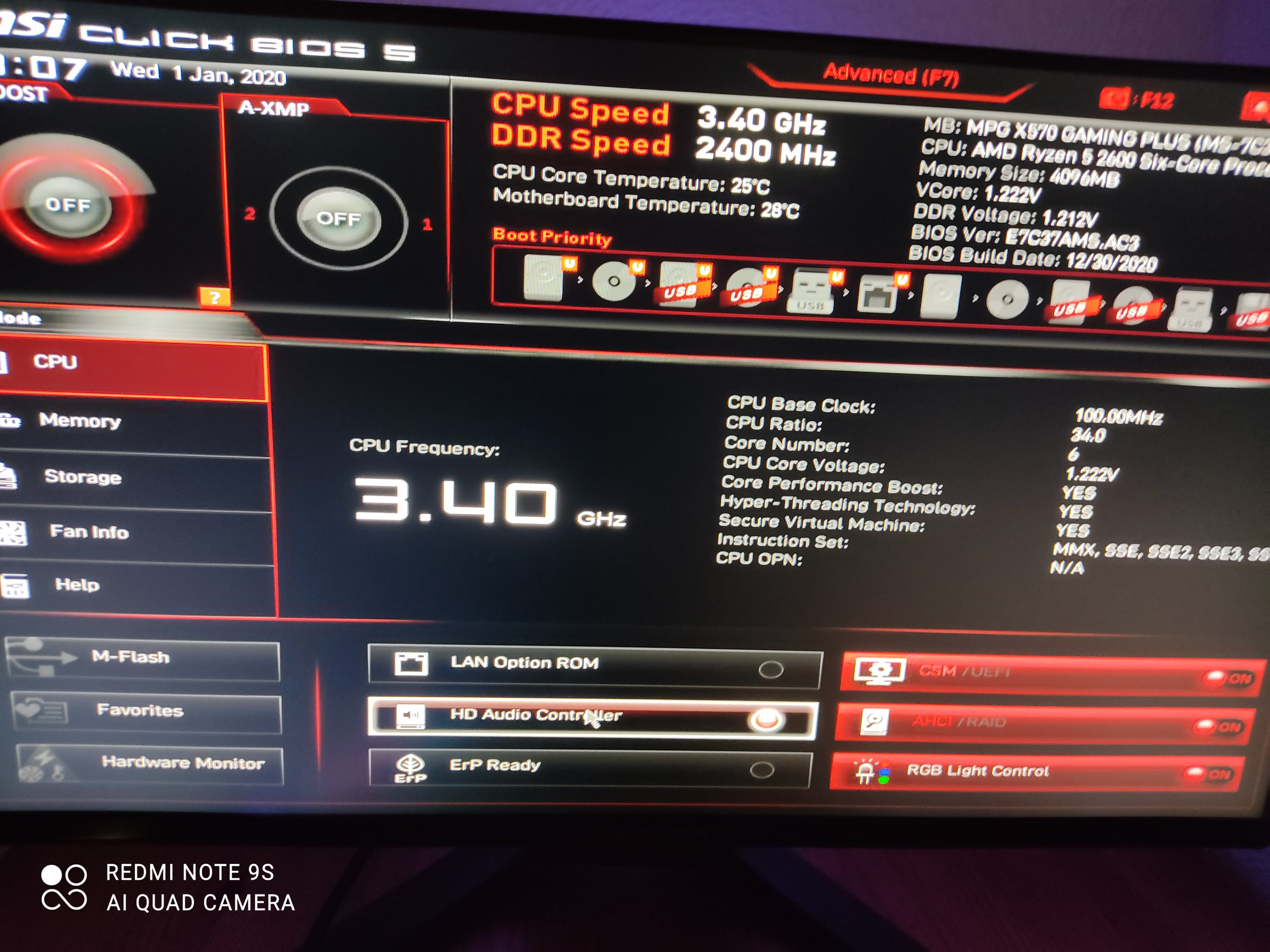

Ich komm ins BIOS!!!

mach mal default einstellungen wiederherstellen im Bios.
dann einstellen von ssd/usb stick (wo halt OS/win install boot ist)

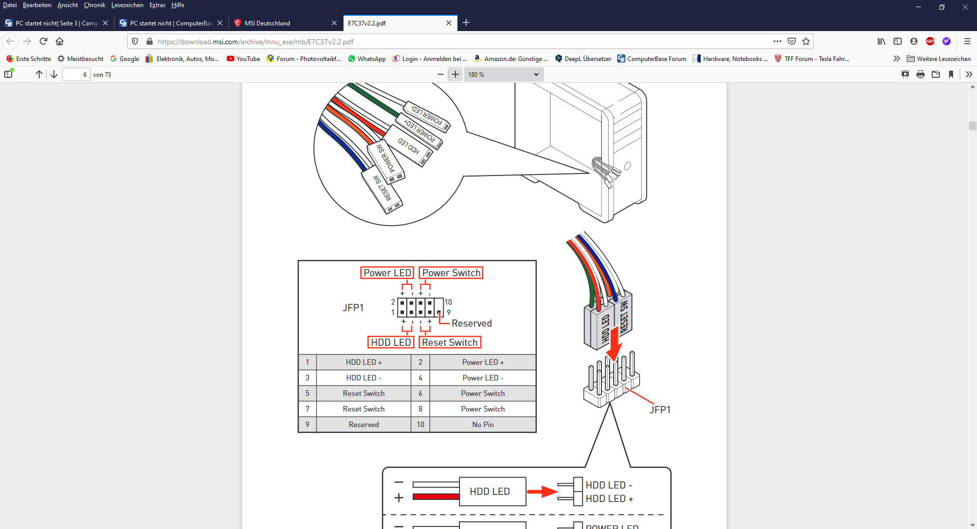

hast du die richtigen pins genommen? und dein schraubendreher leitet auch?

Hier hast deinen Powerswitch, an den anderen solltest du nicht fummeln, wenn Strom drauf ist .

bios update button lässt deinen pc starten, power-sw pins nicht 🤔
das ist so strange.
Ich glaube die pwr sw Pins sind defekt oder die Verbindung zum Chipsets. Bin kein Experte oder so aber das ist für mich die einzig logische Erklärung
