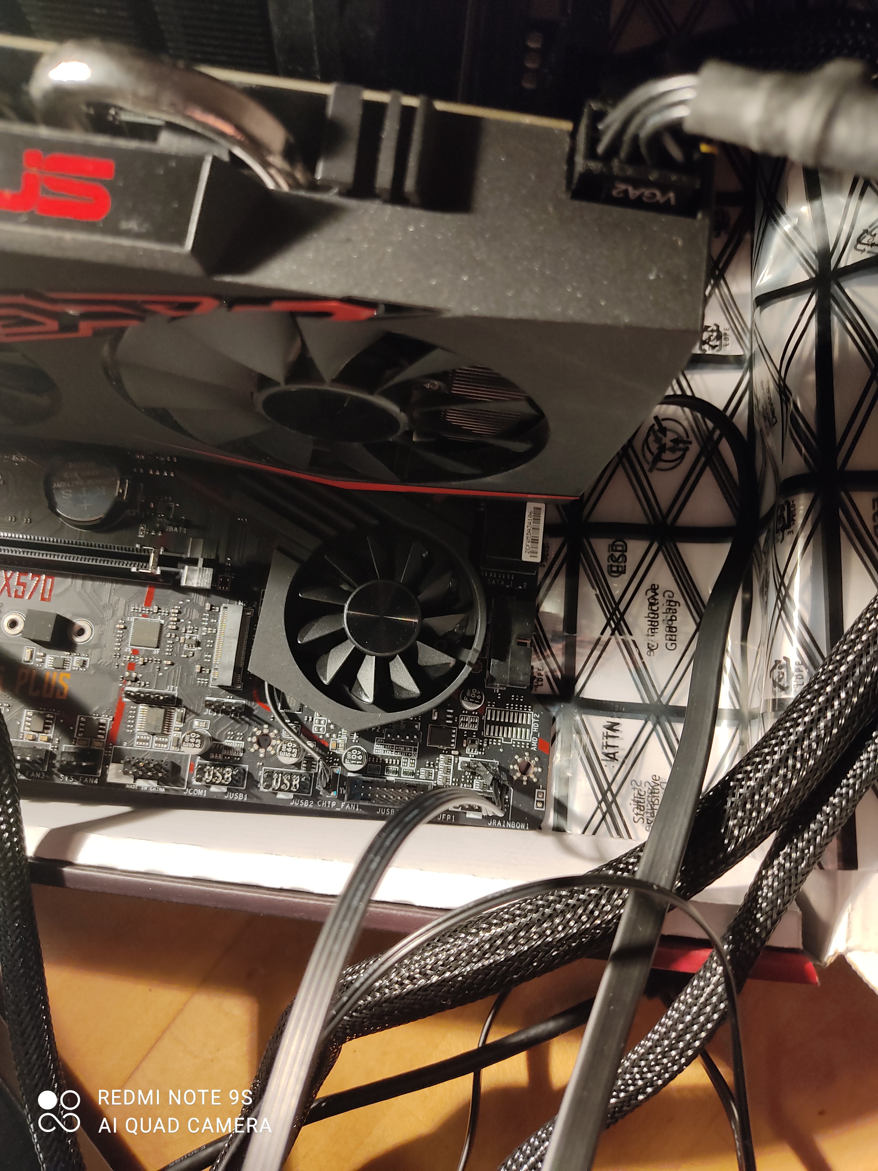

Deine Kabel vom Frontpanel, schau dir die mal an,
normal ist der Powerswitch gar nicht mit + und - gezeichnet, aber auf deiner Anleitung wär er das , versuch mal, hier die 4 anzuschließen,
also power Switsch, Reset, power-led, und hdd-led

Mom. ich schau mal, aber eigentlich m,üßtest du schon so ein kabel dabei haben...
kann aber auch fest verbaut sein,
bei mir ist die Power-led, die Beleuchtung des Boards vorne
hast nicht aufgepasst, als der PC hoch gefahren ist, ?
kannst mal ein Foto, von dem Header des Frontpanels machen ?

mach mal das obere Kabel weg, das brauchst nicht zum starten,
( jrainbow )
also die 2 oberhalb des Powerswitsch
und den, nach den beiden USB 2.0 , was ist denn das für ein zerflettertes Kabel ?
mach das auch weg,
du solltest vorerst nur einen Lüfter anschließen, und zwar den von der CPU , und diesen auf den CPU1 Headerr
( jrainbow )
mach das auch weg,
Memorie
- Nov. 2019
- 1.984
Du bist ja total verkehrt dran,
schau mal , etwas weiter oben, das hast " jfp2 " da ist der Powerswitsch
steck die Kabel unten noch mal ab, und mach noch mal n foto damit man was sieht,
ich hab ja das Board nicht vor mir, ich kann nur ins Manual schauen,

Nein jfp1 ist schon richtig.Memorie schrieb:Du bist ja total verkehrt dran,
Steht auch im Manual
Bei jfp2 steht nur die Beschreibung für jfp1,also wie man die Pins verbindet
