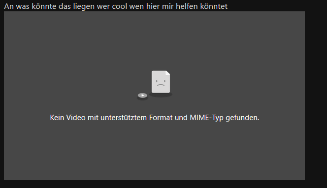

Doch das Video gehts und was brauchst du für infosbisy schrieb:Video geht nicht und Infos von dir gibts auch nicht
ÄhmAndrin schrieb:Doch das Video gehts
Was für Infos? Wie wäre es mit Infos zum PC, oder besteht der aus Backsteinen?
Wenn du das sagst.Andrin schrieb:Doch das Video gehts
Es geht nur nicht bei mir am PC oder am Smartphone

Ist eine MOV Datei , also QuickTime...

Okay, wenn man das Video runter läd, geht es.
Nur sieht man darauf nicht viel, es wäre sinnvoller, wenn die PC Seitenverkleidung ab wäre, so stört die jetzt unheimlich und man erkennt dadurch nichts
