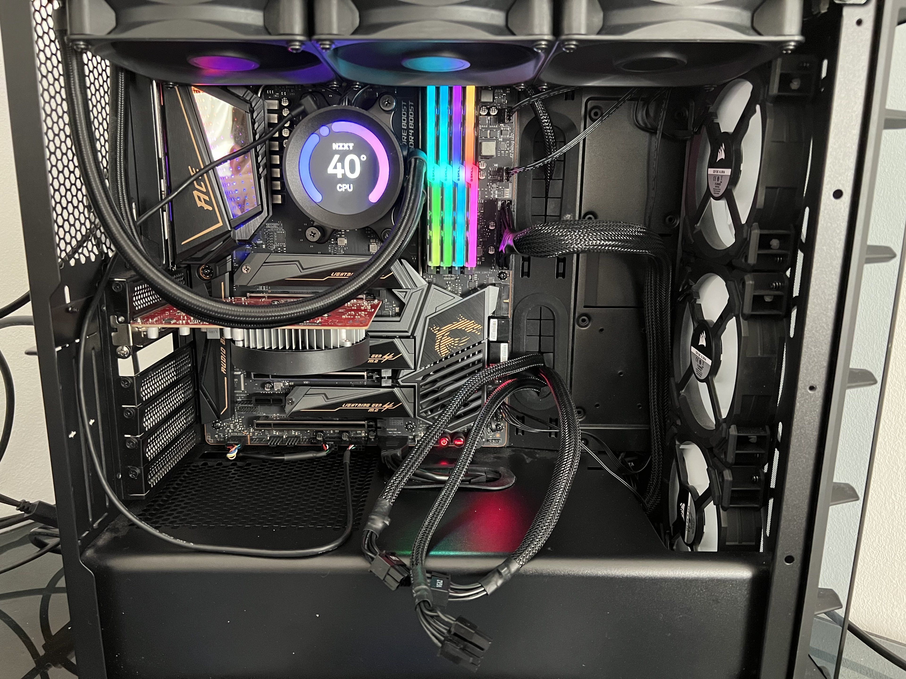

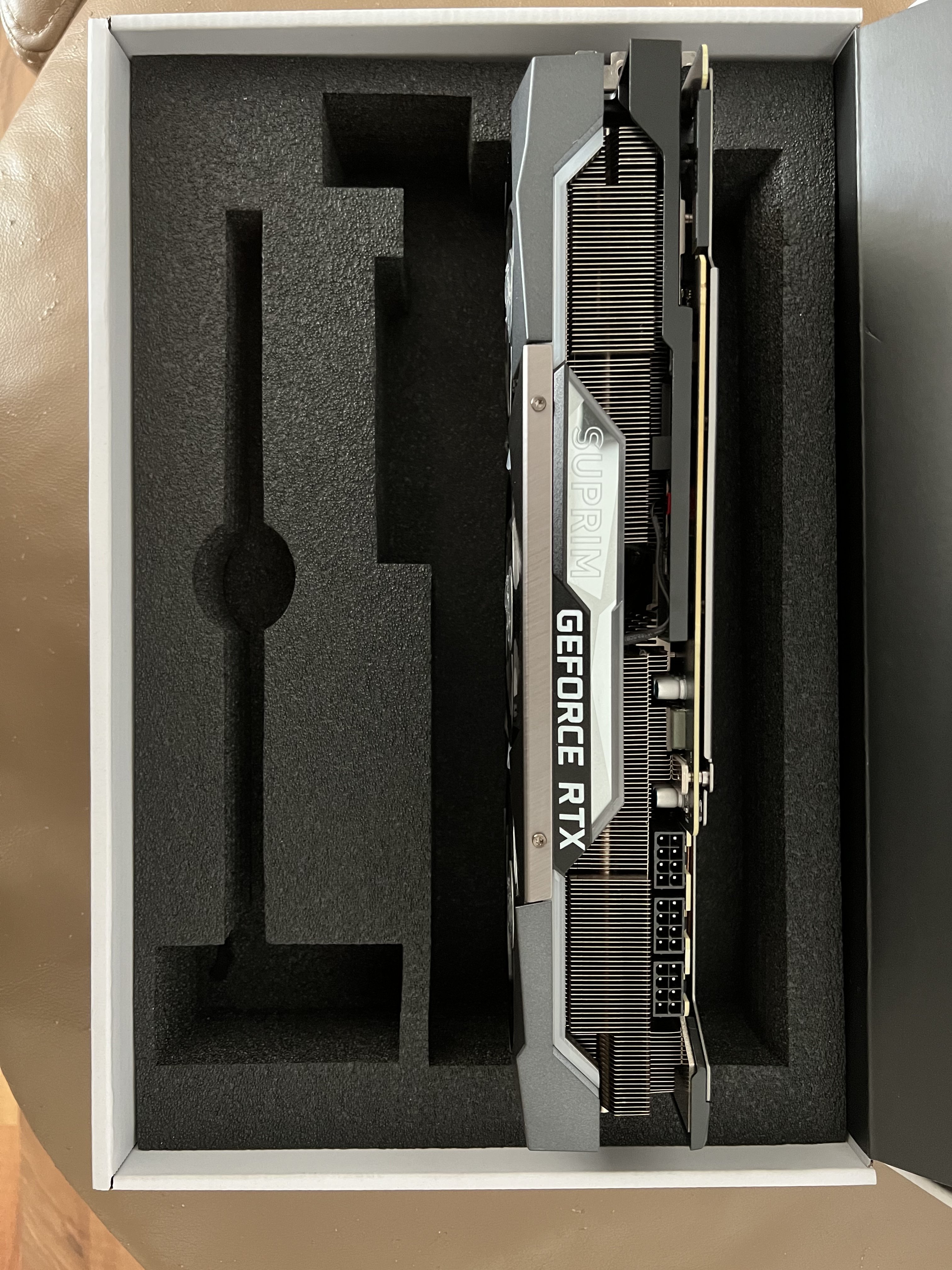

Bitte ein Foto vom System hier reinstellen, im speziellen der Grafikkarte.

ja, bitte mal gute, scharfe Bilder deiner ganzen Verkabelung machen.

Fotos kommen sofort, wollte erst im BIOS umstellen und dann die Graka einsetzen...

Wie startet der Rechner mit eingebauter RTX 3090, wenn keine Stromkabel angeschlossen sind?

Dann solltest du das Netzteil so korrekt es geht anschließen.
Das heißt:
1. Beide 8-Pin Anschlüsse (CPU) auf dem Mainboard anschließen, mit zwei Kabeln vom Netzteil kommend.
Die Grafikkarte mit drei Kabeln mit dem Netzteil verbinden, netzteilseitig jeweils ein Kabel in die Anschlüsse PCIe1, PCIe2 und PCIe3.
2. Jeweils nur einen 8/6+2-Pin Stecker von jedem der drei Kabel in die Grafikkarte stecken.
3. Darauf achten das der große 24-Pin Stromanschluss fürs Mainboard netzteilseitig aus zwei Steckern besteht.
Wenn dir das zu viel Bastelei ist, wird das Problem das der Rechner nicht läuft wohl doch nicht so groß sein...
Bist du sicher das du wirklich alle Punkte der "Fehlersuche"-Liste weiter oben wirklich gründlich und gewissenhaft abgearbeitet und geprüft hast?
Oder bist du das nur mal grob überflogen, so nach dem Motto: "Das wird schon passen, so blöd bin ich ja nicht..."?
Dann die Anmerkung es mal nur mit einem Arbeitsspeicher-Riegel (in Steckplatz A2) zu versuchen umgesetzt?
Wenn das alles nicht hilft, würde ich das Netzteil austauschen.
z.B. gegen das be quiet! Dark Power 12 850W https://geizhals.de/be-quiet-dark-power-12-850w-atx-2-52-bn315-a2480800.html für 211€.
Und/oder mal einen Minimalaufbau außerhalb des Gehäuses machen.
Das heißt - wie schon weiter oben beschrieben - alles raus aus dem Gehäuse, auf eine nichtleitende Unterlage legen usw.

clear CMOS habe ich nicht durchgeführt.
Bei A9 handelt es sich um „Start of Setup“, später war auch A1 „IDE-Reset“
Diese VGA Kabel (Y-Form) werden durch einen Stecker in das Netzteil gesteckt und haben an dem anderen Ende 2 VGA Anschlüsse.
Ja, das dachten wir alle. Die Karte wurde von alternate überprüft und anscheinend sind diese Fehler dort nicht aufgetreten.
Die vorletzte Frage habe ich nicht ganz verstanden. PC wurde erst dann gestartet wenn Netzteil an der Steckdose war und der Schalter auf an.
Ja! Alle Stecker im Netzteil. Falls es relevant ist: CPU Kabel steckt links unten neben dem kleinen MB Slot im Netzteil.
Für Graka wurden alle drei PCIe Slots verwendet.
Ich werde deiner Anmerkung nachgehen. War von mir nicht böse gemeint. Aber werde nun ausbauen und den 2 CPU Stecker dranmachen. Ansonsten ist alles so angeschlossen wie von dir erwähnt.
Mit den Arbeitsspeicher habe ich nichts gemacht, da der PC mit der anderen Graka gestartet ist.
Die Liste werde ich nochmal durchgehen. Vieles habe ich als selbstverständlich gesehen, da der PC sonst läuft.
Bezüglich des Netzteil ist natürlich eine Überlegung wert. Ich habe heute mit mindfactory nochmal telefoniert. Der meinte zu mir: Das Problem könnte alles sein.
Ich soll nochmal alles einschicken (außer Graka). Aber er hat auch kurz erwähnt das es Probleme gab mit den Netzteilen.
