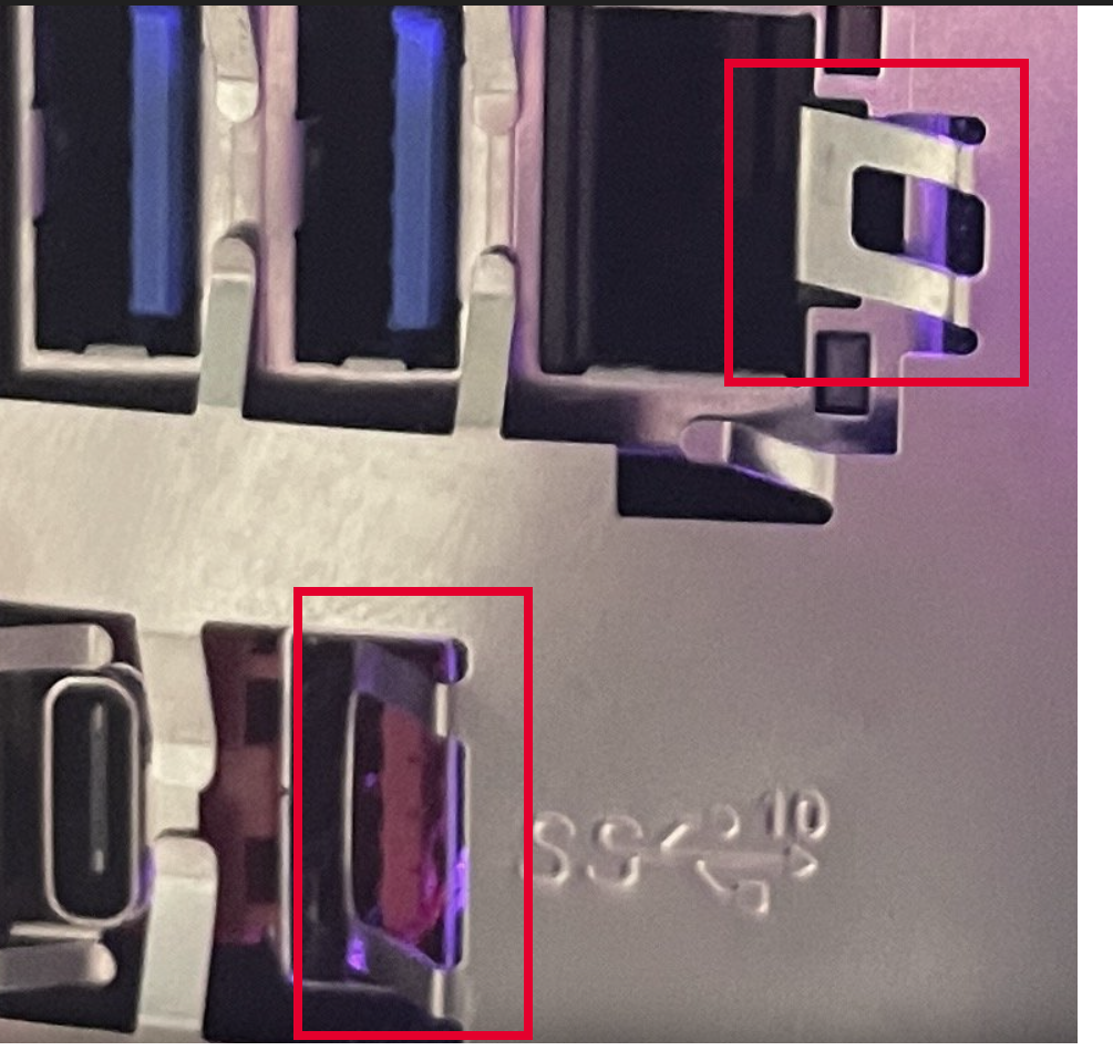

Over Current ... ist meist ein BIOS-Fehler.
Den hatte ich lange mit dem X570er Chipsatz.
Wie durch ein Wunder war er nach einigen BIO-Upgrades plötzlich verschwunden.
Und Over current heißt Überstrom.
Ein in eine Buchse versehentlich eingeklemmtes BIOS-Masseblech könnte das natürlich auslösen.
Waiting for pictures ... .
