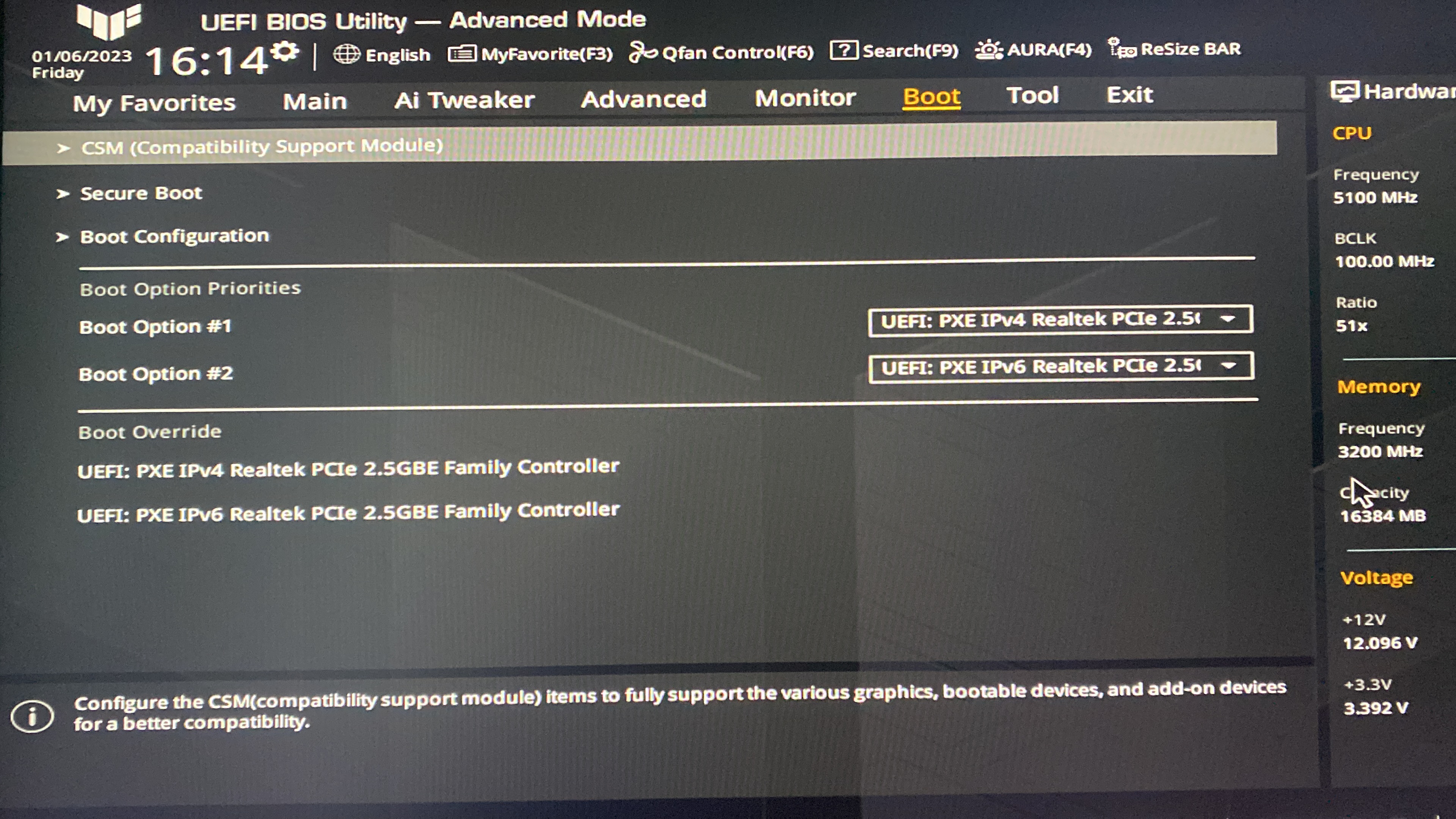

-Was sagt im BIOS den die Boot Reihenfolge?
-was hast du alles angesteckt am PC?(usbsticks etc)
Hi, danke für die schnelle Antwort
Das hab ich nur als auswahl IPv4 und IPv6
Angeschlossen hab ich maus, tastatur, bildschirm habe aber auch schon alles abgesteckt bis auf bildschirm hat nichts gebracht. Mir scheibt das so als würde er M2 festplatte nicht erkennen weil der windows nicht startet🤔

mach mal CSM aus und stell auf UEFI, dann neustarten.

jo, er erkennt deine verbauten festplatten nicht laut screenshot.
Weißt du was ich da jetzt machen kann🤔
Gruß
Hi, hab ich auch schon versucht. Leider ohne Erfolg
