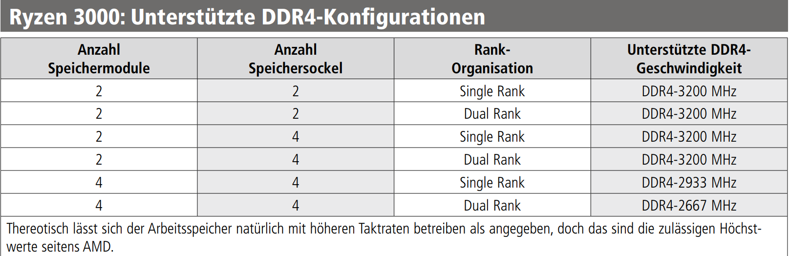

Ich will dir da nichts in den Weg legen. Aber die Ram Modulitäten für den RAM sind von AMD auf 3200 MHz begrenzt. Im DUAL und SINGLE RANK und zwei Modulen. Bei SINGLE RANK wird das ganze auf 2933 MHz mit 4 Modulen und 2667 Mhz mit 4 Modulen im DUAL RANK begrenzt!
Alles andere, was drüber liegt, kann, muss aber nicht funktionieren ...
Der Ballistix RAM mit MICRON Technologie läßt sich am einfachsten auf einem Ryzen System konfigurieren ... und übertakten. Aber Vorsicht ist derzeit auch geboten, wenn das aktuelle BIOS auf AGESA 1.1.0.0 mit SMART ACCESS MEMORY geflasht wurde und ein Ryzen 3000 auf dem Board genutzt wird! OC sollte man dann zurückschrauben, oder BIOS zurück flashen! SMART ACCESS MEMORY ist derzeit nur für den Ryzen 5000! Aber mindestens sollte sich dann das XMP Profil nutzen lassen!
Viele Grüße
Hm okey, dann sollte ich eventuell doch besser auf Ballistix 3200er umsteigen.
