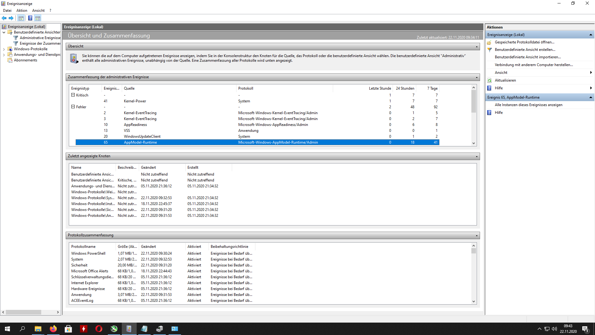

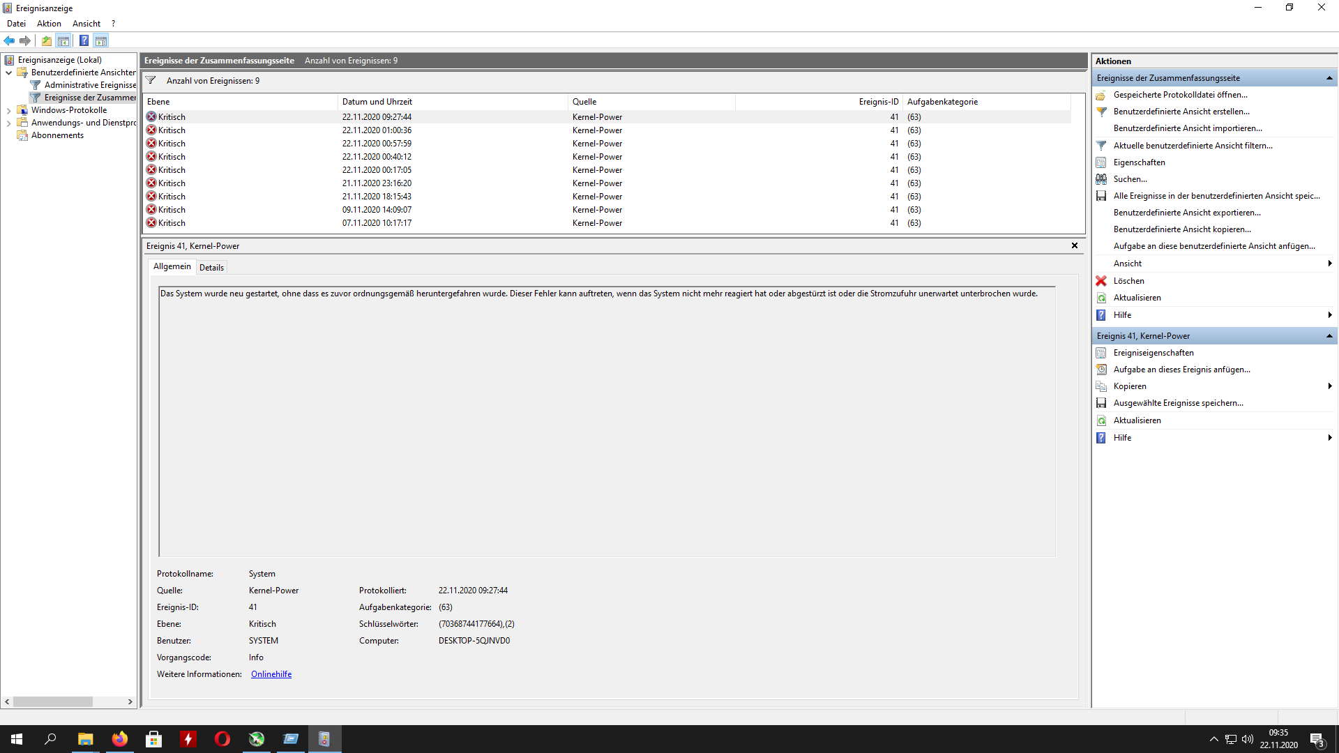

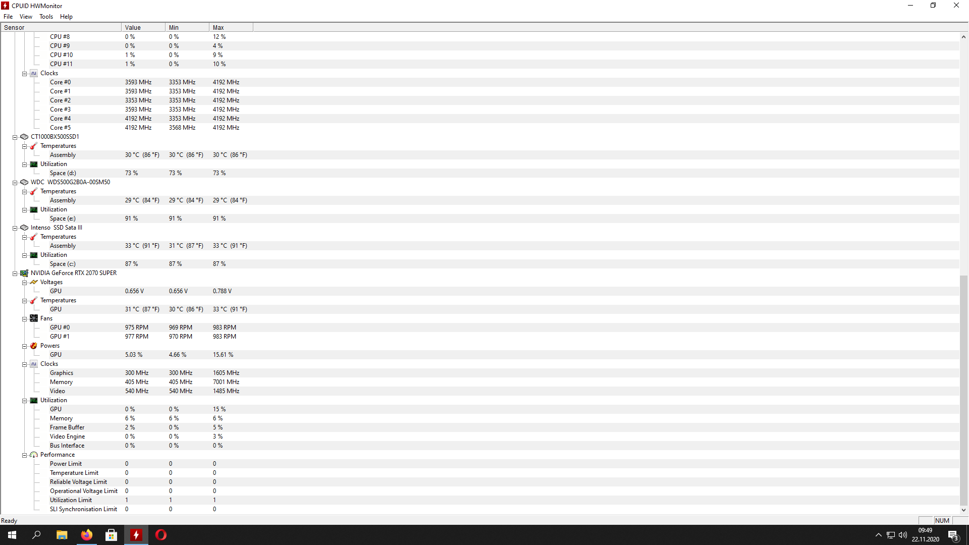

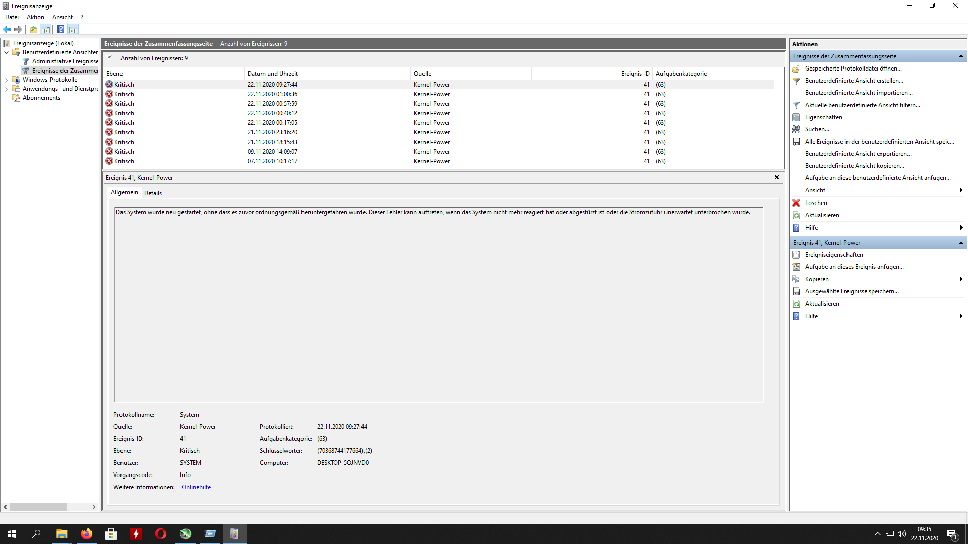

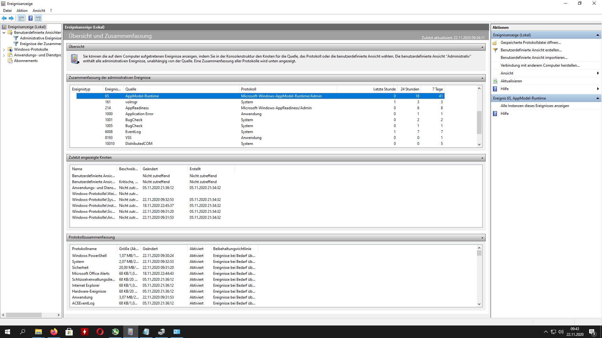

Was sagt denn das Ereignisprotokoll bzgl. der Abstürze?
Ggf aus C:\Windows\Minidump die aktuellsten 3 Dateien packen und hochladen.
Ebenso bitte mal Screenshots der SMART-Werte aller Laufwerke anhängen (z.B. mit CrystalDiskInfo oder Victoria)

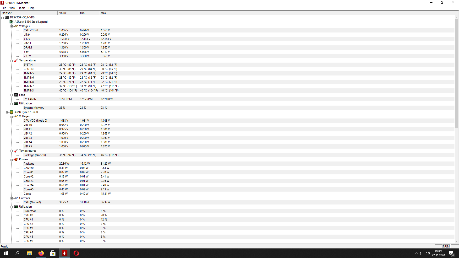

Ich poste mal die Sachen die du wolltest, etc.... vielleicht fällt dir ja noch irgendwas auf.

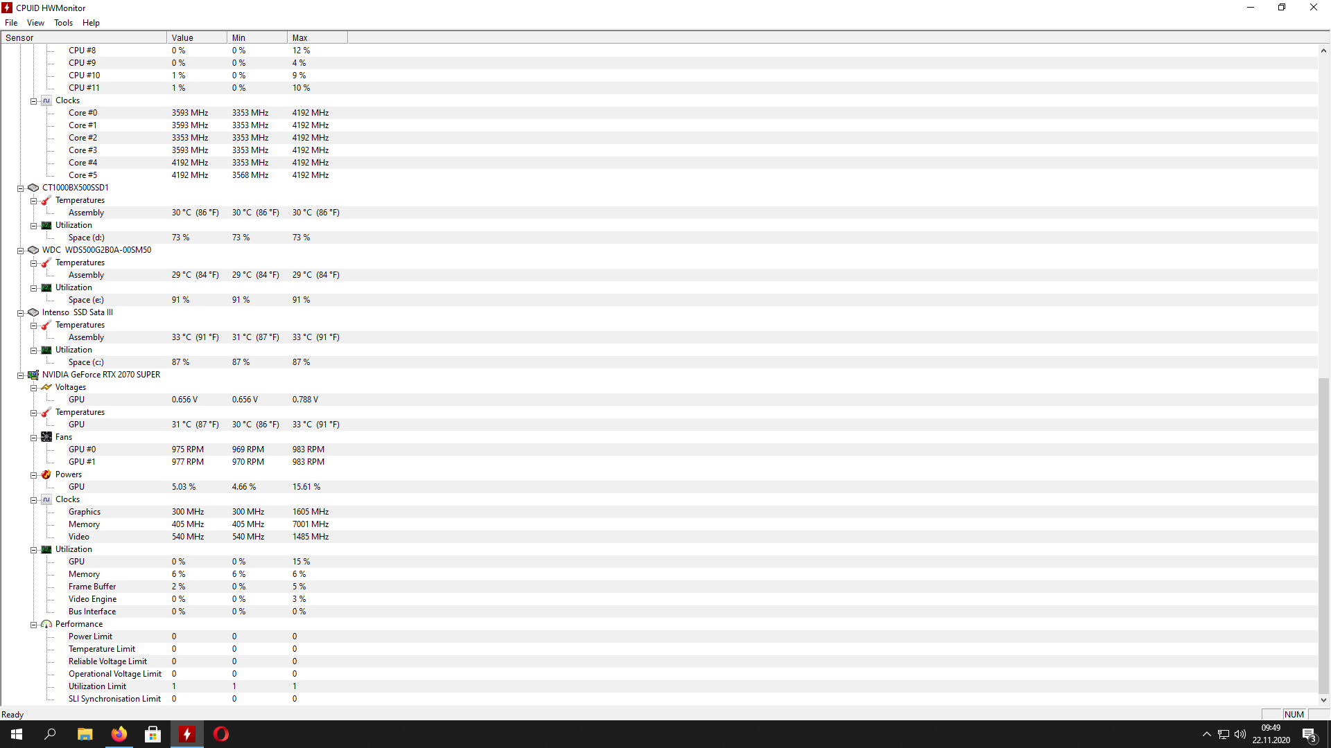

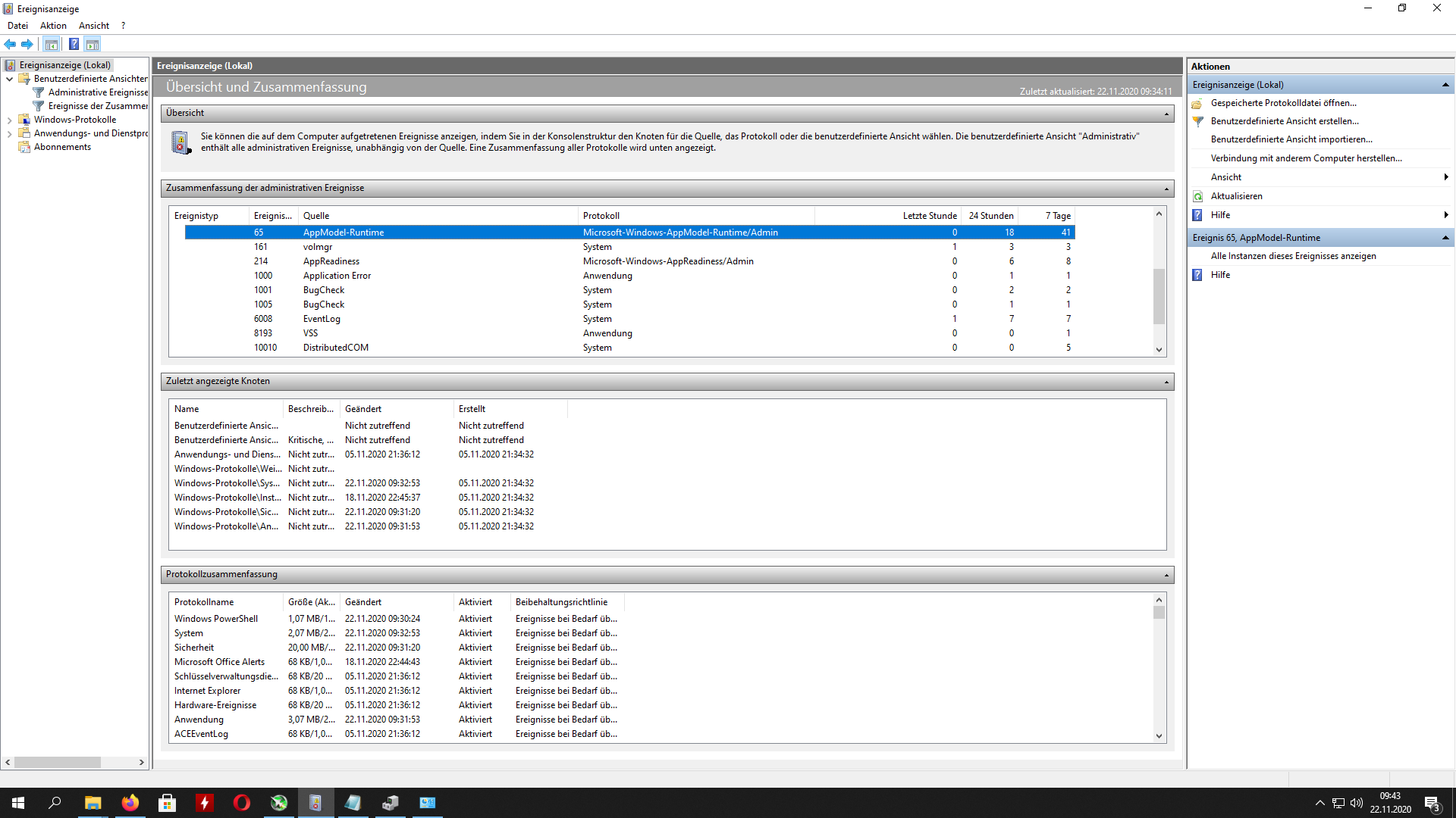

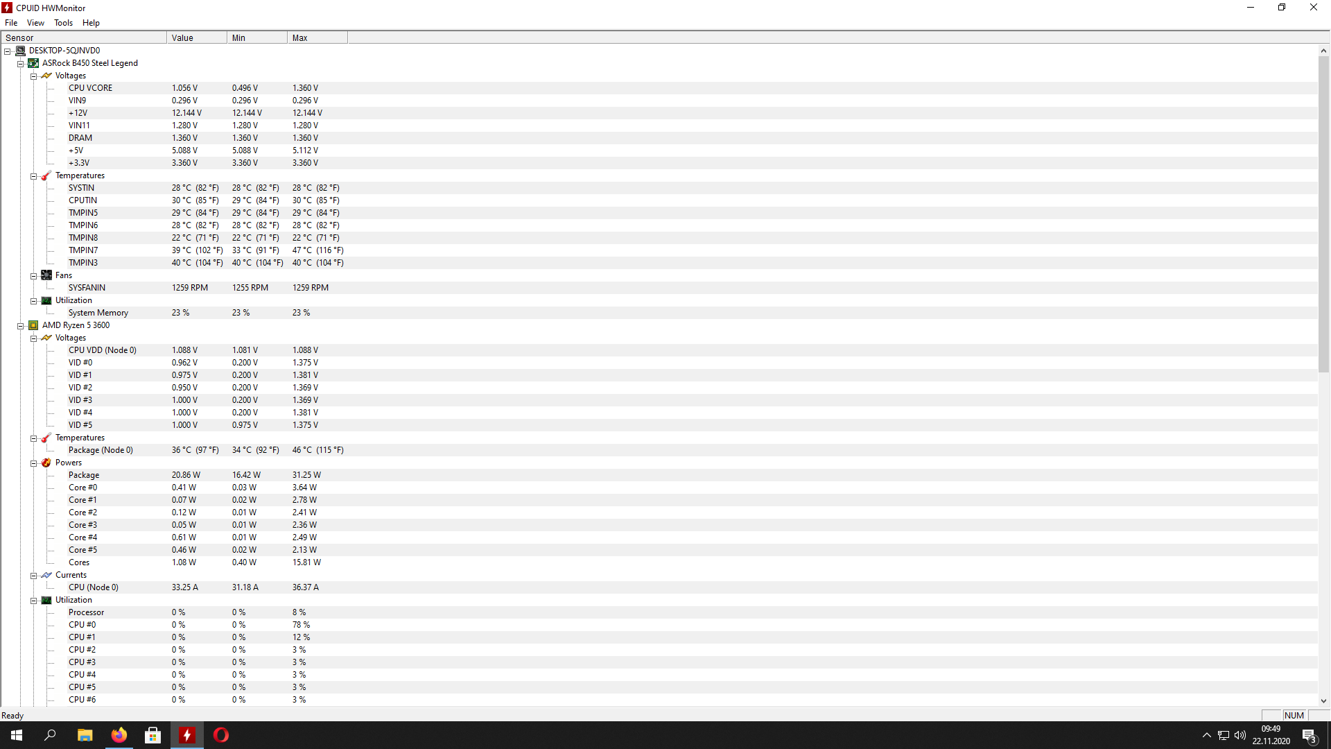

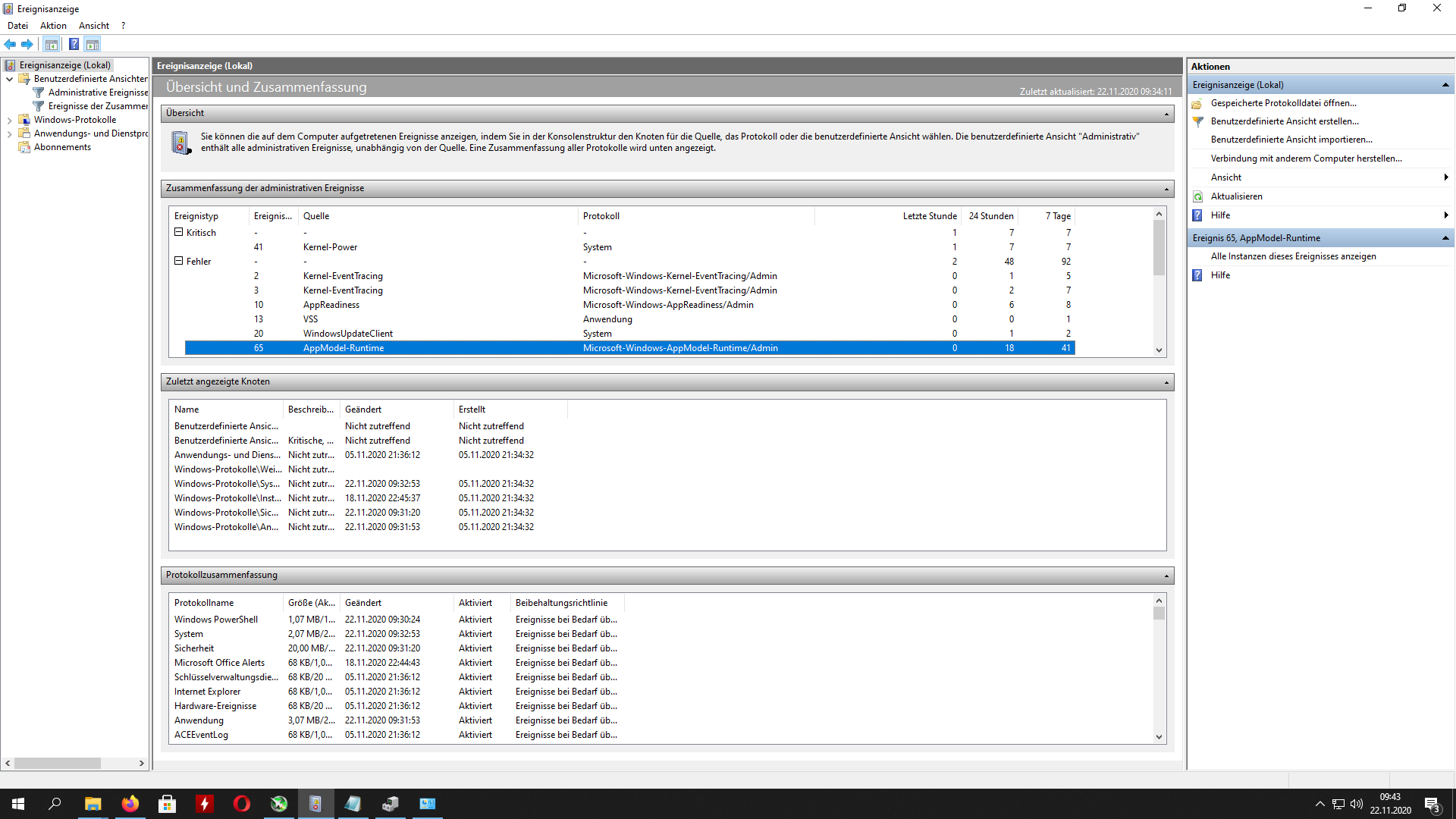

So hab jetzt nach ein wenig zocken doch wieder die selben Probleme mir ist aufgefallen das es nur die Lüfter der Graka sind welche beim Absturz auf das Maximum hochdrehen. Ich gehe mal davon aus das sie irgendwie defekt ist. Im idle passiert aber gar nichts nur wenn ich irgend ein Spiel starte kommt es vor.
sollte ich sie am besten Umtauschen was meint Ihr?
Hab gerade geschaut ich hab den Ordner nicht im Regedit. Ich bin mir mittlerweile auch ziemlich sicher das es die Grafikkarte ist... Leider hab ich gerade keine andere hier um das zu testen.
