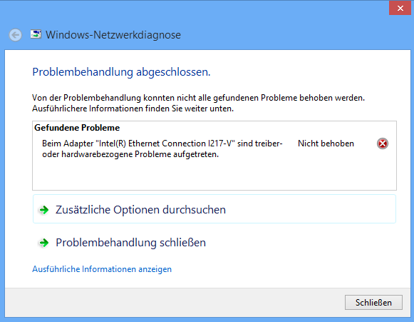

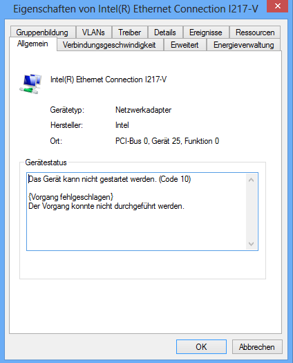

Nun habe ich nur noch ein kleines Problem.. Ich habe die Treiber neu installiert, die alle auf der CD vom Mainboard dabei waren. (ASROCK Z87 Pro4) .. Nun funktioniert mein LAN aber nicht. Ich habe den Treiber mehrmals installiert, er ist auch der aktuellste, allerdings funktioniert es nicht.
Die Problembehandlung sagt: 1.PNG..
Und die Eigenschaften dazu sagen dann: 2.PNG
