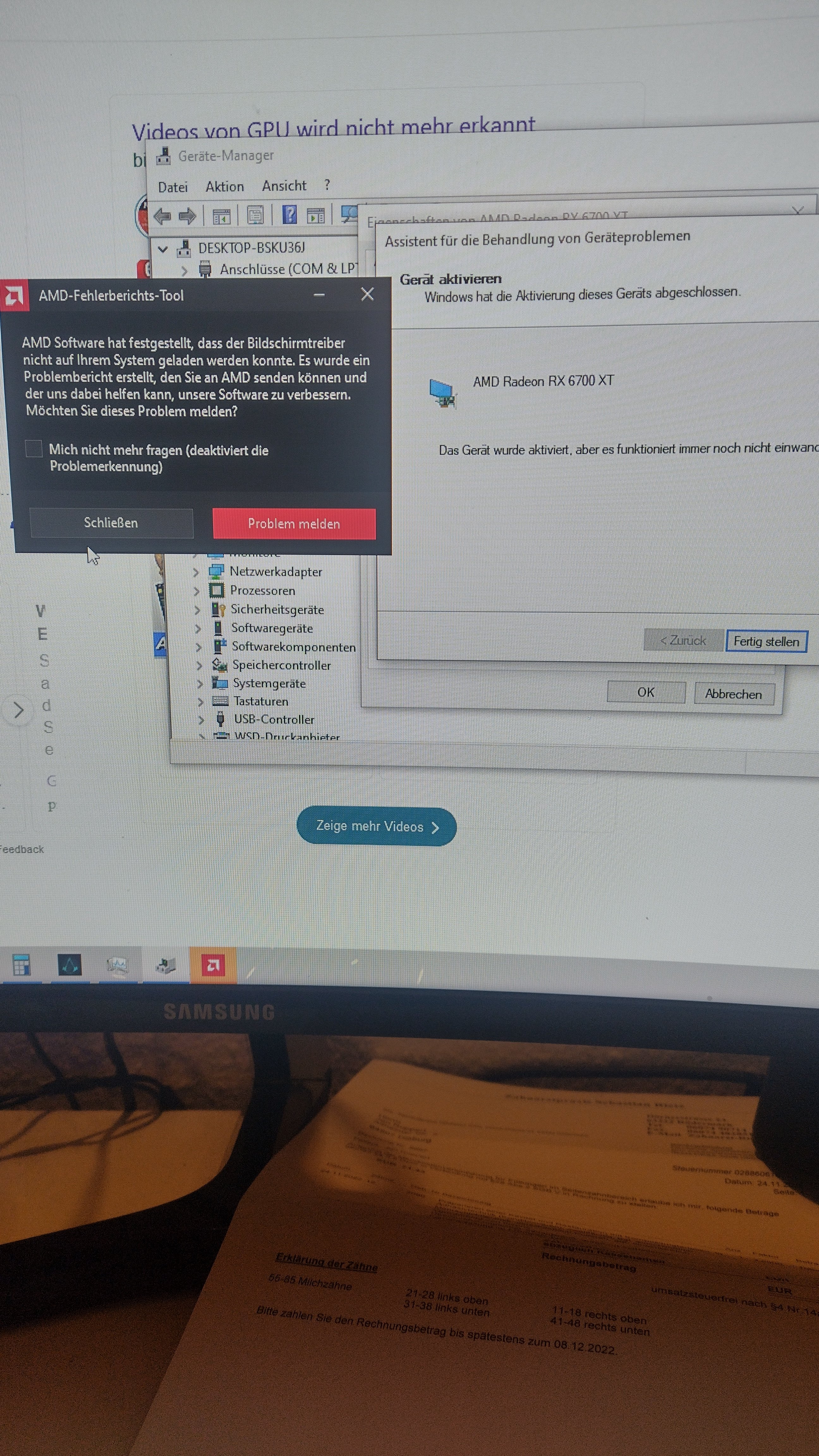

Kleines Update von gestern, nachdem memtest wollte ich cosmoteer testen und musste feststellen, dass meine graka nicht aktiv war, siehe bild
Diese amd Warnung habe ich teilweise auch schon erhalten. In diesen fällen stürzte nur das Spiel ab. ( Bisher nur bei meiner alten Graka aufgetreten)
