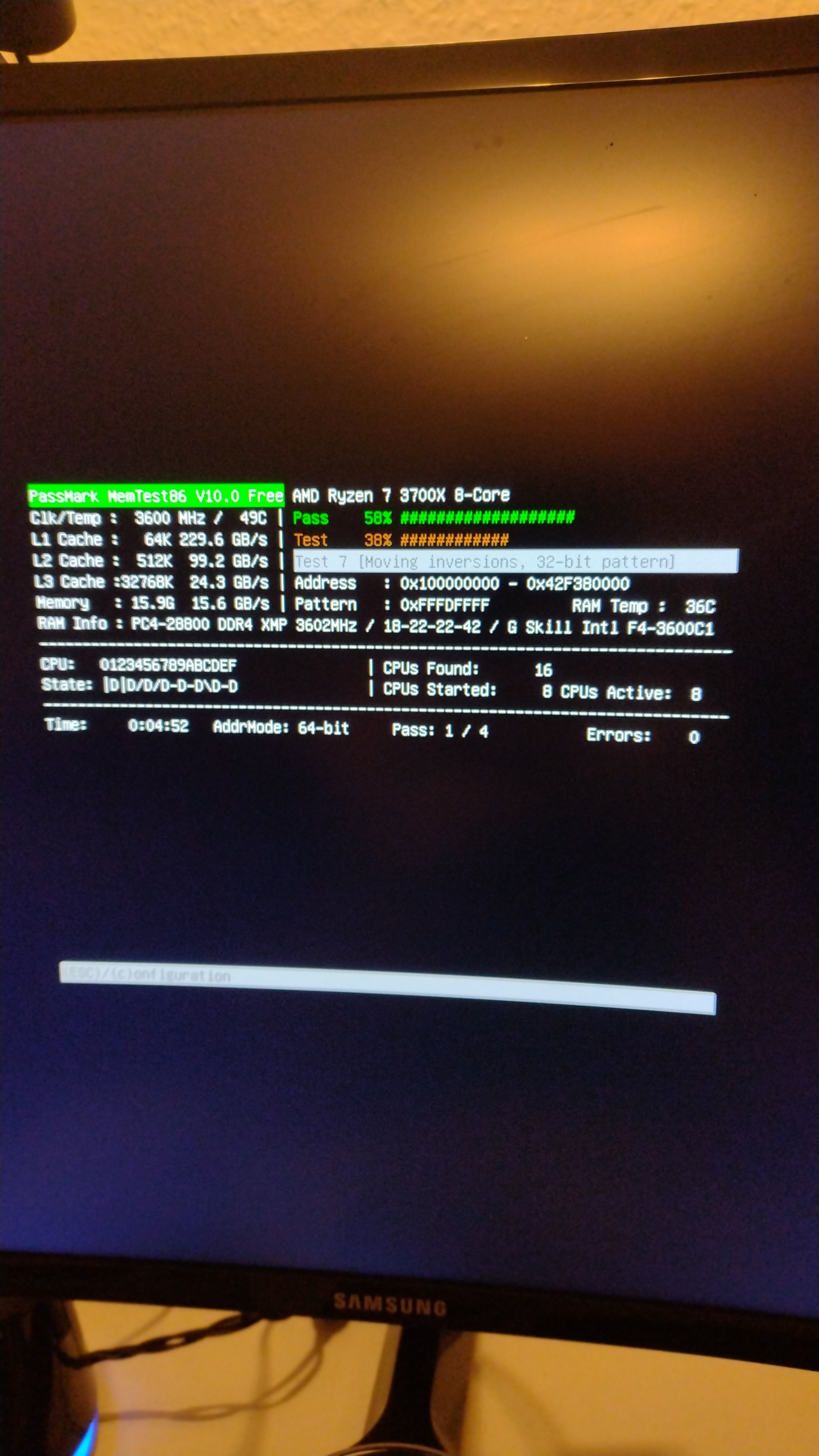

Da war ich Mal wieder etwas zu schnell. Habe bereits den RAM auf 3200Mhz umgestellt. Grade läuft der Memtest. In diesem wird aber wie im Bild zu sehen 3602MHz angezeigt bin ich dann also doch wieder auf den Grundeinstellungen?
Nee, memtest86 liest nur den spd (chip auf den ram-riegeln) aus. Der zeigt bei Dir also immer die 3600Mhz und die timings an, egal was wirklich eingestellt ist.
(Die 15.6GB/s (nicht mit anderen Benchmarks vergleichen) zeigen aber grob, daß ein zen2 im dualchannel bei 3200 "DDR-Mhz" und ohne scharfe timings unterwegs sein könnte, passt also)
