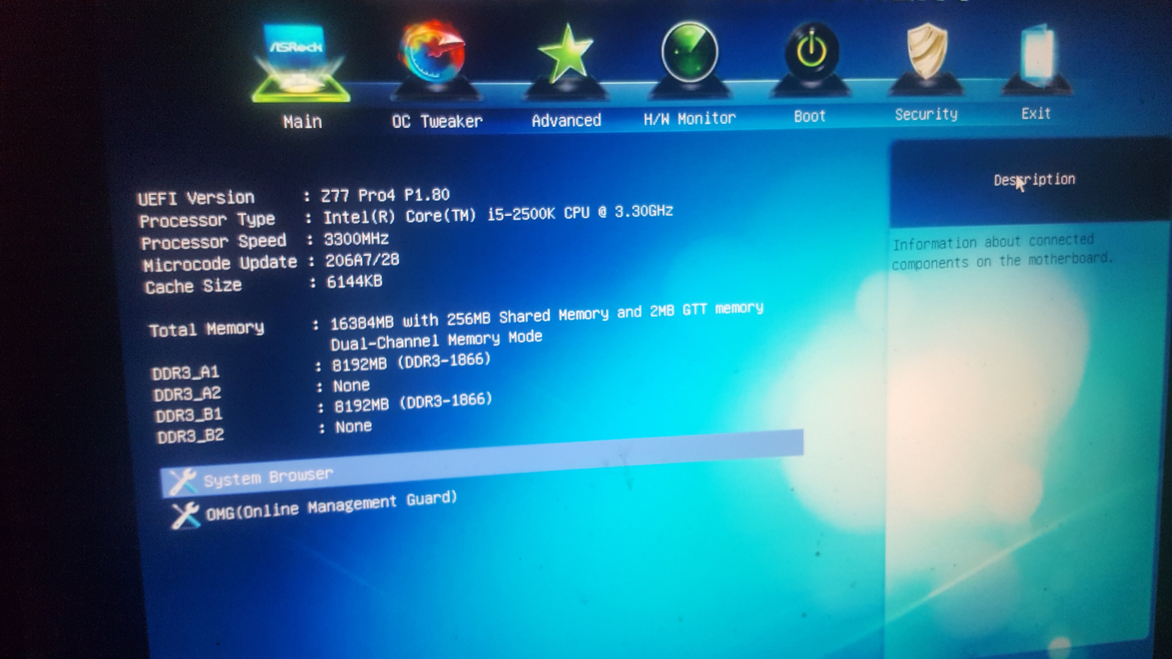

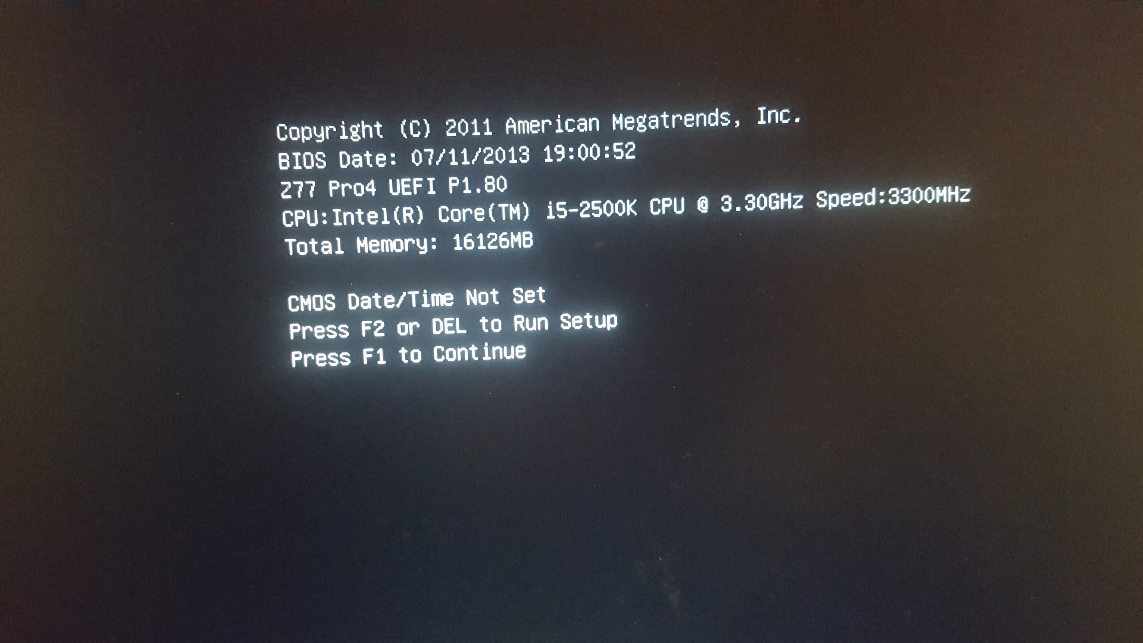

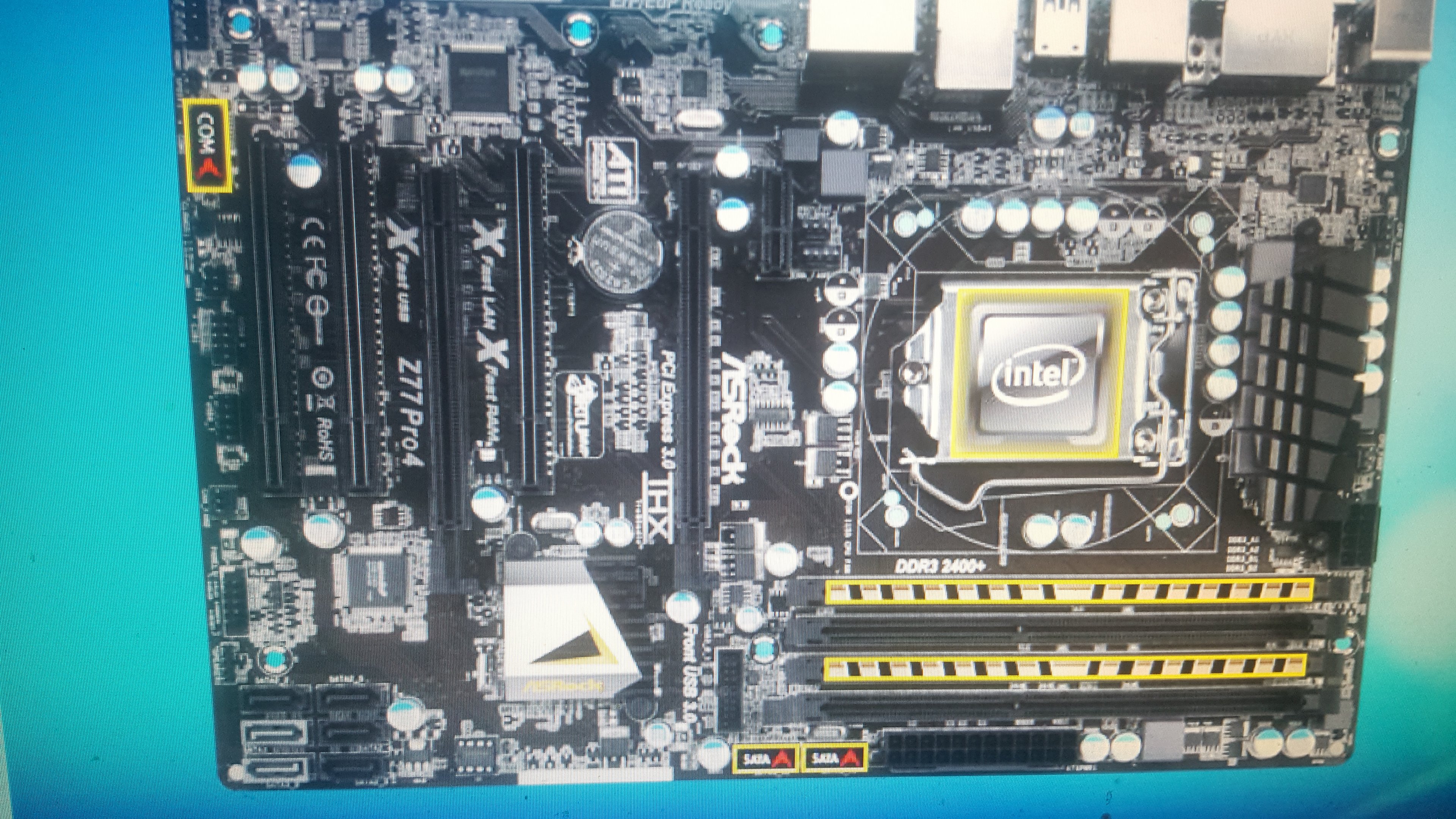

Bis gestern lief er prima, doch seid gestern stürzt er ab sobald ich drinnen bin und startet von neu, habe ihn ausgesteckt bzw neu zusammengebaut ( alles entstaubt) er startet kommt aber nicht ins Windows) ich mache mal Fotos. Lg

Die Batterie des Board scheint leer (Bild 3).
Die solltest Du erneuern, dann Zeit und Datum neu einstellen und die Kiste sollte wieder laufen mMn.

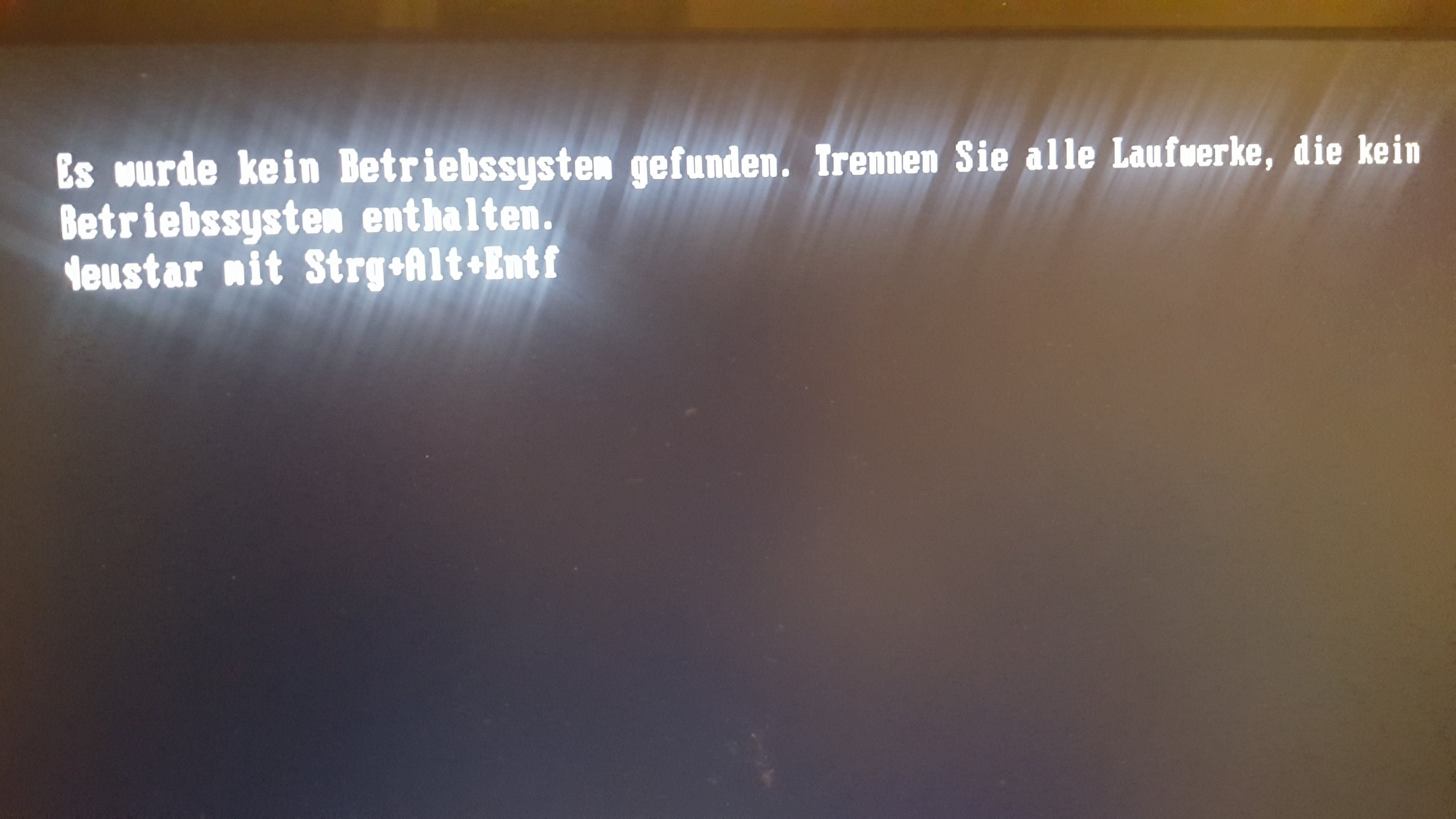

Leon1456 schrieb:
Jetzt sagt er mir
Damit möchte dir dein PC mitteilen, das er keine Festplatte findet auf dem ein Betriebssystem installiert ist.
Möglich das deine Festplatte ganz einfach das zeitliche gesegnet hat. Oder du hast beim erneuten Zusammenbau was falsch verkabelt (auf die Festplatte bezogen).
@schiz0 Genau. Er wechselt die Batterie und die HDD gibt den Geist auf :D
Scheinbar ist die Boot Reihenfolge halt falsch eingestellt durch die leere Batterie.
Danke Leute er geht wieder !!
Habe die Festplatte ausgesteckt, Da Windows auf der ssd ist und neu gestartet siehe da er geht wieder !
War wohl die Batterie leer am Mainboard:)
