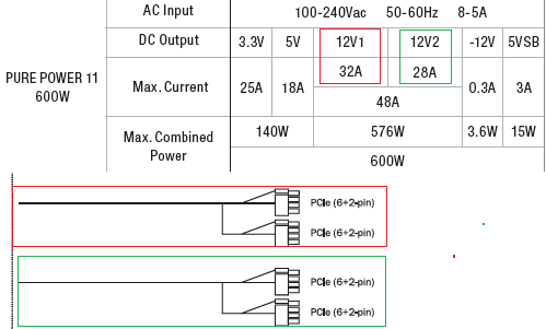

das PP11 600W hat zwei kabelstränge mit jeweils zwei 6/8pin-steckern, ein kabelstrang hängt an 12V1, einer an 12V2. nutzt du beide kabelstränge oder nur einen? falls letzteres: beide nutzen.
Beide Kabel vom Netzteil an die Grafikkarte angeschlossen? Also jeweils ein Anschluss eines Y-Kabels an die Karte anschließen um ein Leistungsproblem auszuschließen denn nur dann benutzt du beide vorgesehenen 12V Rails für PCIe.
Ich hab 2 Stränge vga 1 vga 2 nutze nur einer der hat 6+2 6+2 anschlüsse also 16 brauche ich ja deshalb hab ich nur vga 1 angeschlossen gehabt
Nun ging mein PC an aber die grafikkarte nicht alle kabel sitzen fest
Also muss ich vga 1 und vga 2 anschließen?mit jeweils 8pin
Jaha. Zumindest zum testen obs an nem Leistungsproblem liegt bzw. dies auszschließen.
Theroretisch sollte 12V V1 eigentlich reichen aber das halt nur Theorie.
Ja ok ich versuch es mal ich hatte nur ein kabel dran

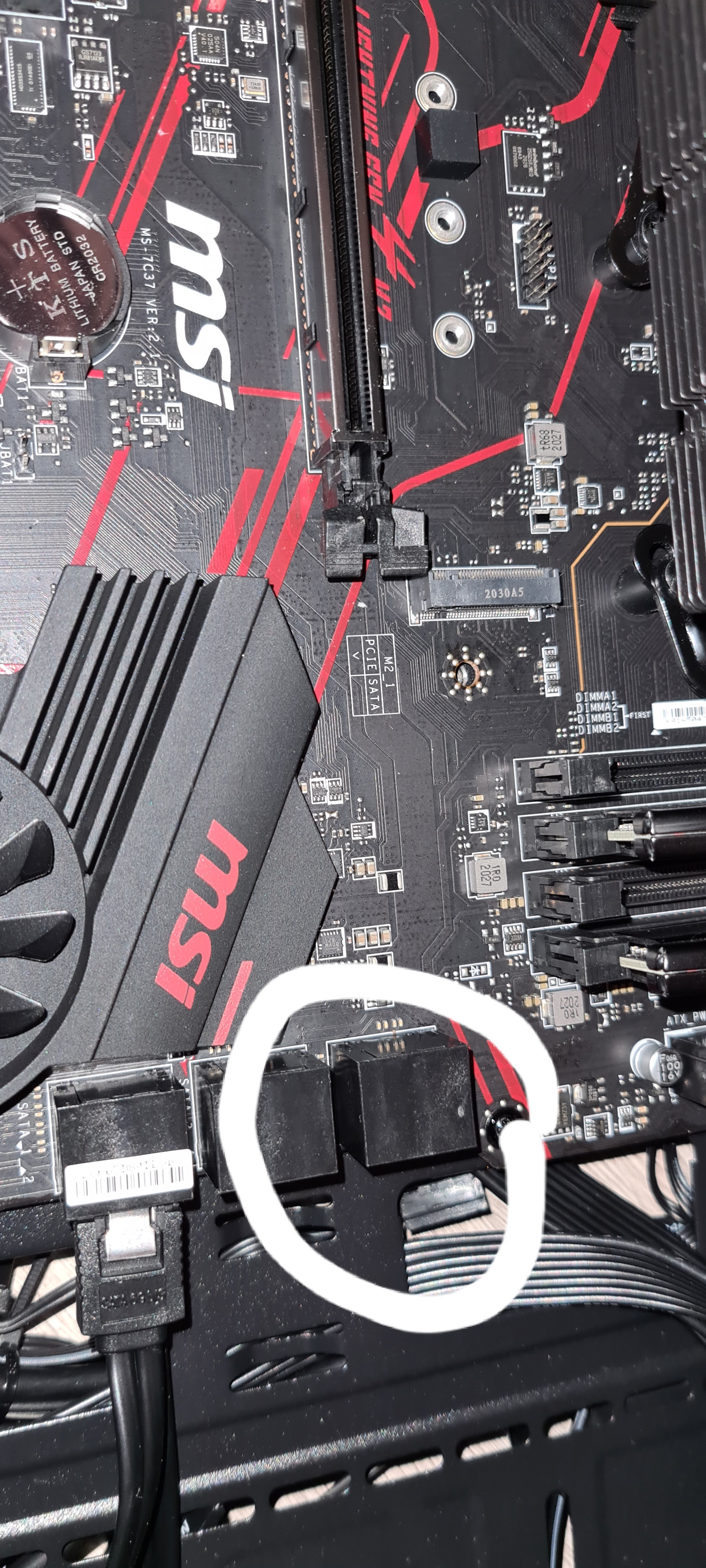

Hab bwide angeachlossen aber die geht trotzdem nicht an kann es sein das die grafikkarte auf den x570 msi gaming olus nicht passt weil die sata anschlüsse sind relativ hoch und wenn man die grafikkarte anschließen will klickt es nicht kompmett rein man muss es manuell mit der hand komplett klemmen
Hier ein bild

Was hast du da am Motherboard angeschlossen - von der GraKa?

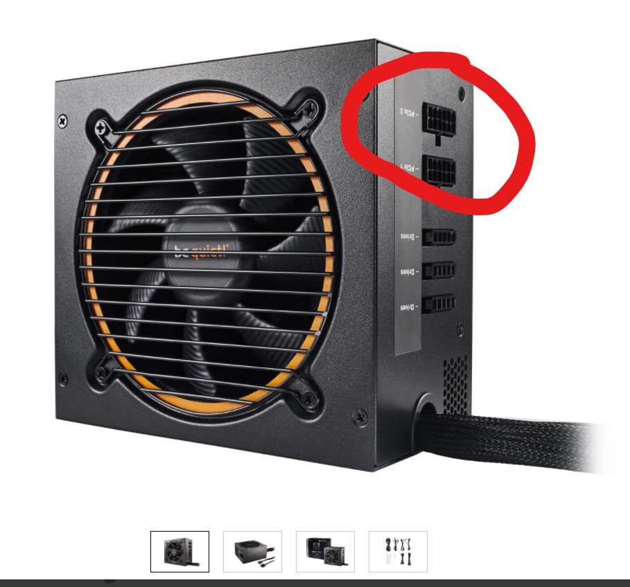

Du brauchst eine Verbindung vom Netzteil zur Graka - siehe Screenshot
siehe auch Bild in Post#6
lg rupi
Das Problem scheint ja nun zu sein, dass der PC nicht mehr startet also nichts mit dem ursprünglichen Post zu tun hat. Kann ich fast nicht glauben das die Karte nicht komplett einrastet habe ebenfalls nen MSI Board mit den selben Anschlüssen unterhalb der Grafikkarte und keine Probleme gehabt.

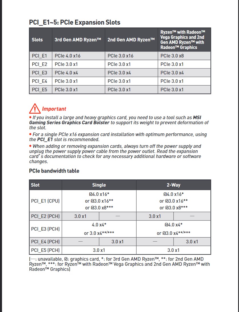

Im Handbuch steht das hier:
