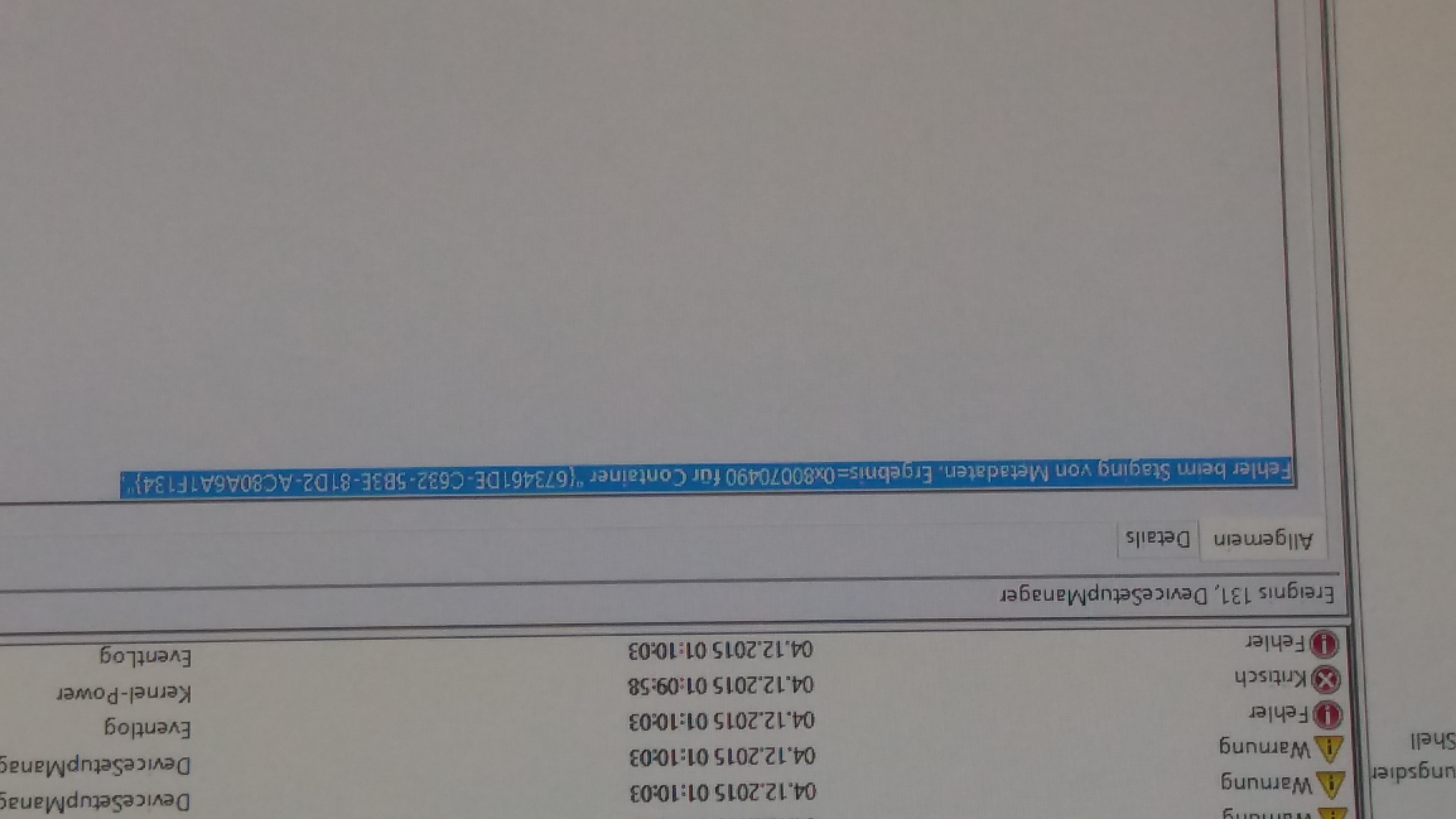

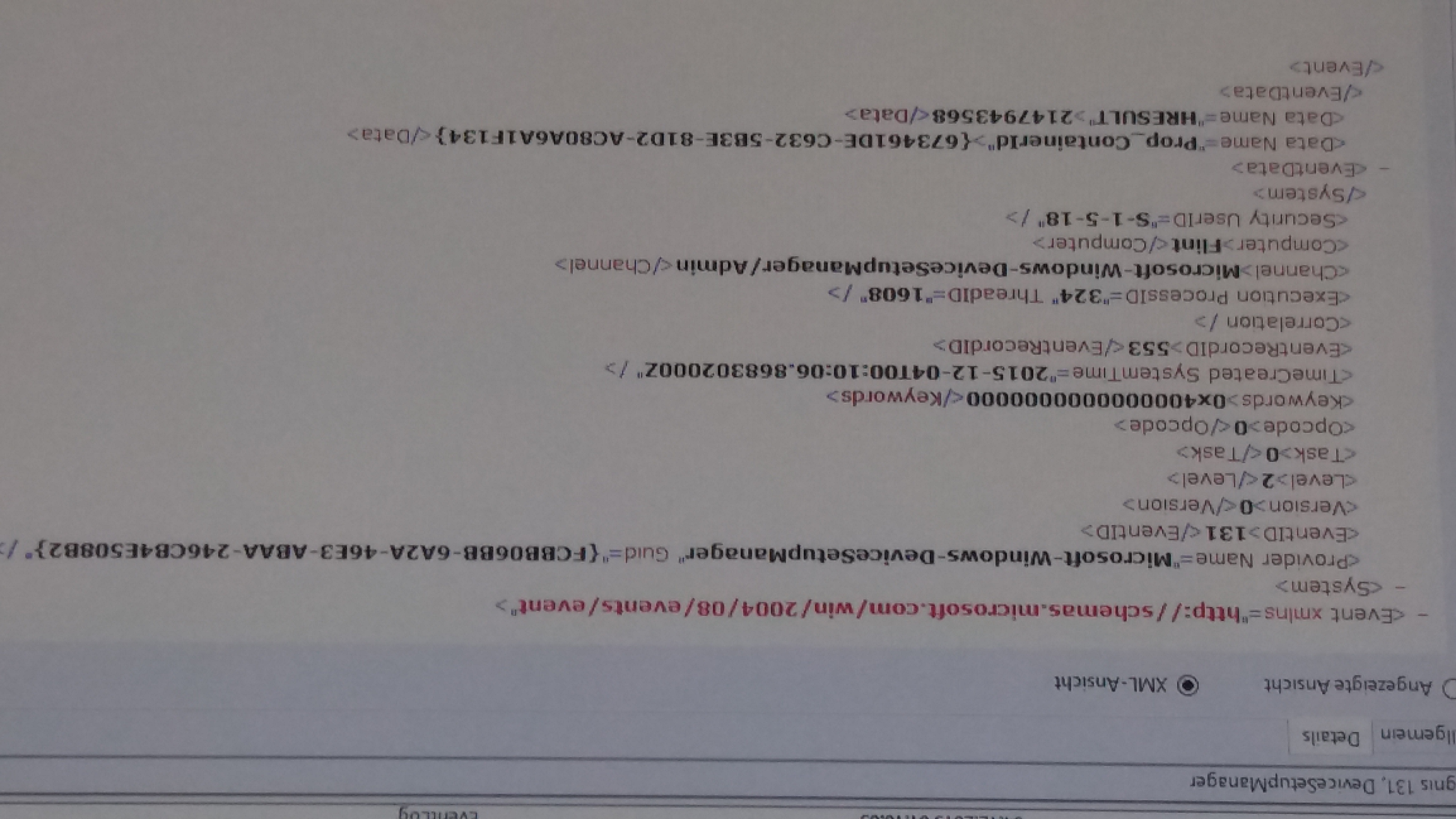

Dieser Fehler taucht imer auf! Ich weiss jetz nur nicht wie ich das beheben kann :(
und davor kommen jeweils immer diese 4 warnungen
Anhang anzeigen 528988 Anhang anzeigen 528989 Anhang anzeigen 528990 Anhang anzeigen 528991
