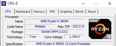

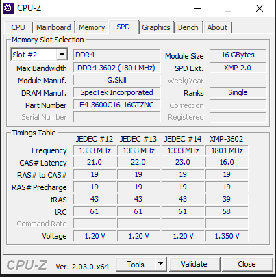

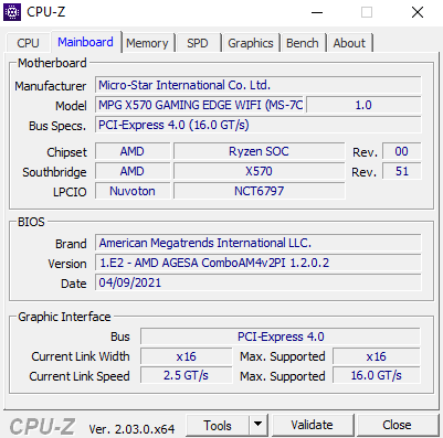

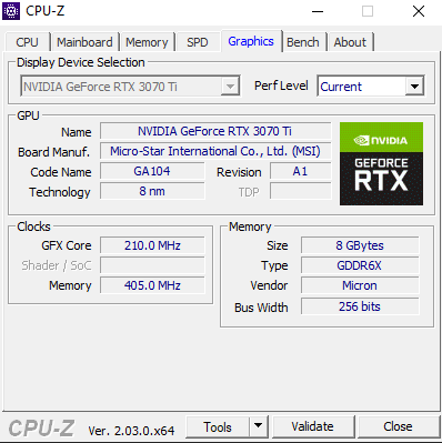

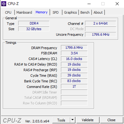

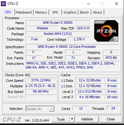

Nee, ich brauche von JEDEM Reiter ein eigenes Bild. Von der ganzen Anzeige.
Nicht von der Übersicht.
Ich will ja die Daten von deiner Hardware sehen.
Reaktionen: Captain Mumpitz
Gerade zum Testen hab ich keines da, aber ich frage mal einen Kollegen ob der eines hat.
Ich teste nun mal meinen Ram.
@mcbloch
So in Ordnung?
