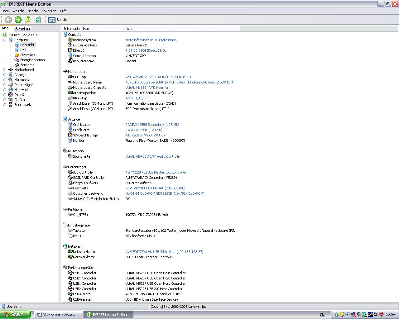

Hier das System:
ich schrieb nochmal, auf dem bild kann man nicht so viel erkennen :D

hier nochmal für die anderen das System !
CPU: AMD Athlon 64, 2400 mhz, 3400+
Motherboard: ASRock K8Upgrade-1689
RAM: 2 mal 512 mb Nanya M1U51264DS8HC3G-5T :D
Grafik: ATI Radeon 9550 (128 MB VRAM)
HDD: WDC
