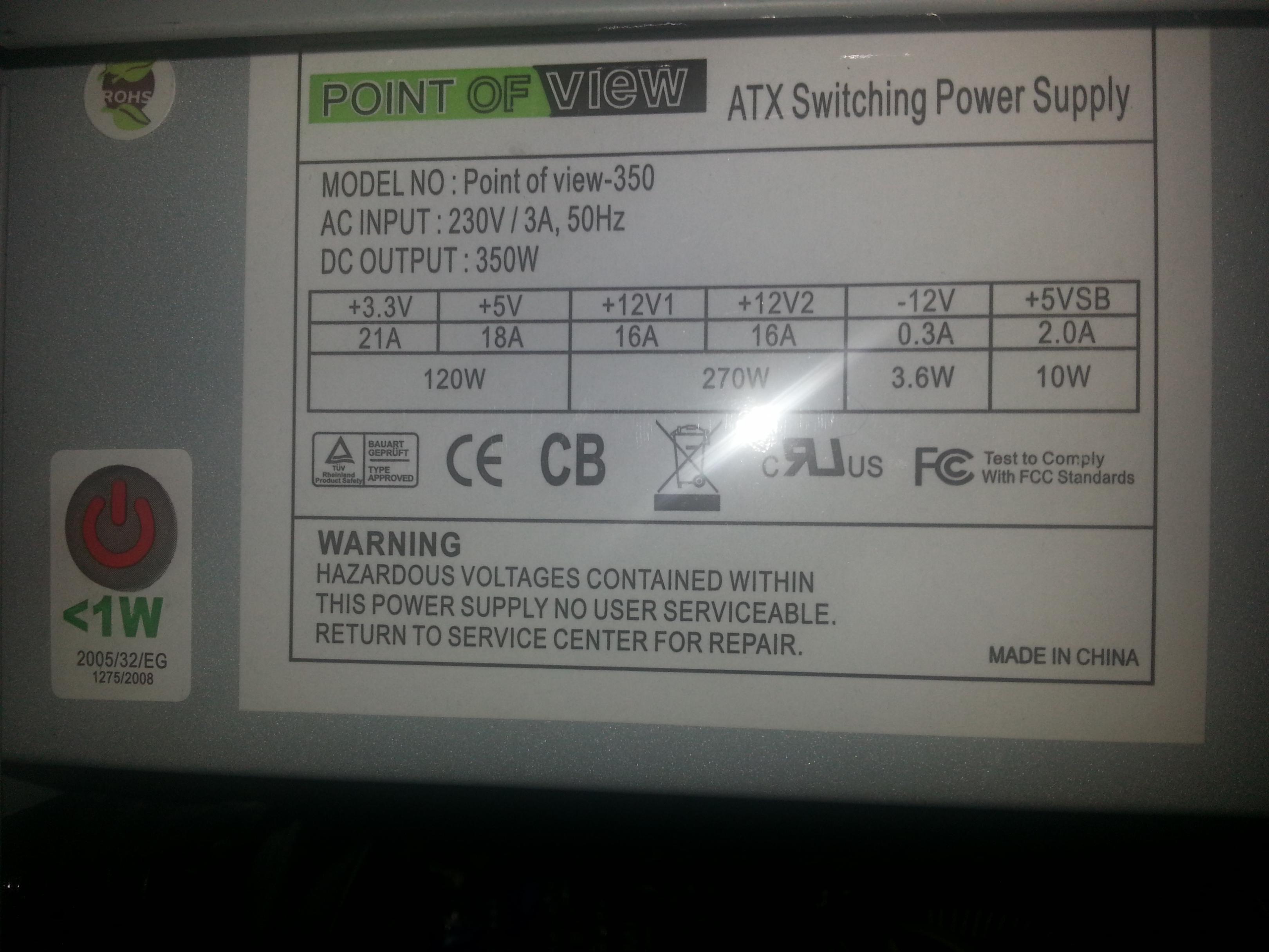

Das Netzteil steht leider nirgens beschrieben .. Leistung 350 Watt Formfaktor ATX so steht es auf der Händler seite. Auf dem Netzteil selber steht: POINT OF VIEW Atx Switching Power Supply
ModellNO: Point Of View - 350
DC output: 350W
AC INPUT: 230V/3A 50 Hz

Wichtig wäre evtl. noch der Aufkleber, auf dem steht wieviel Strom das Netzteil zu jeder Spannung liefert. 3,3V, 5V, 12V, das sollte eigentlich auf einer Seite draufstehen.
Hier kannst du mal nach der UL-Nummer auf dem Netzteilschauen, welcher Hersteller hinter dem Namen Point of View steckt.
http://www.tomshardware.de/Netzteil-OEM-Hersteller,testberichte-240604.html

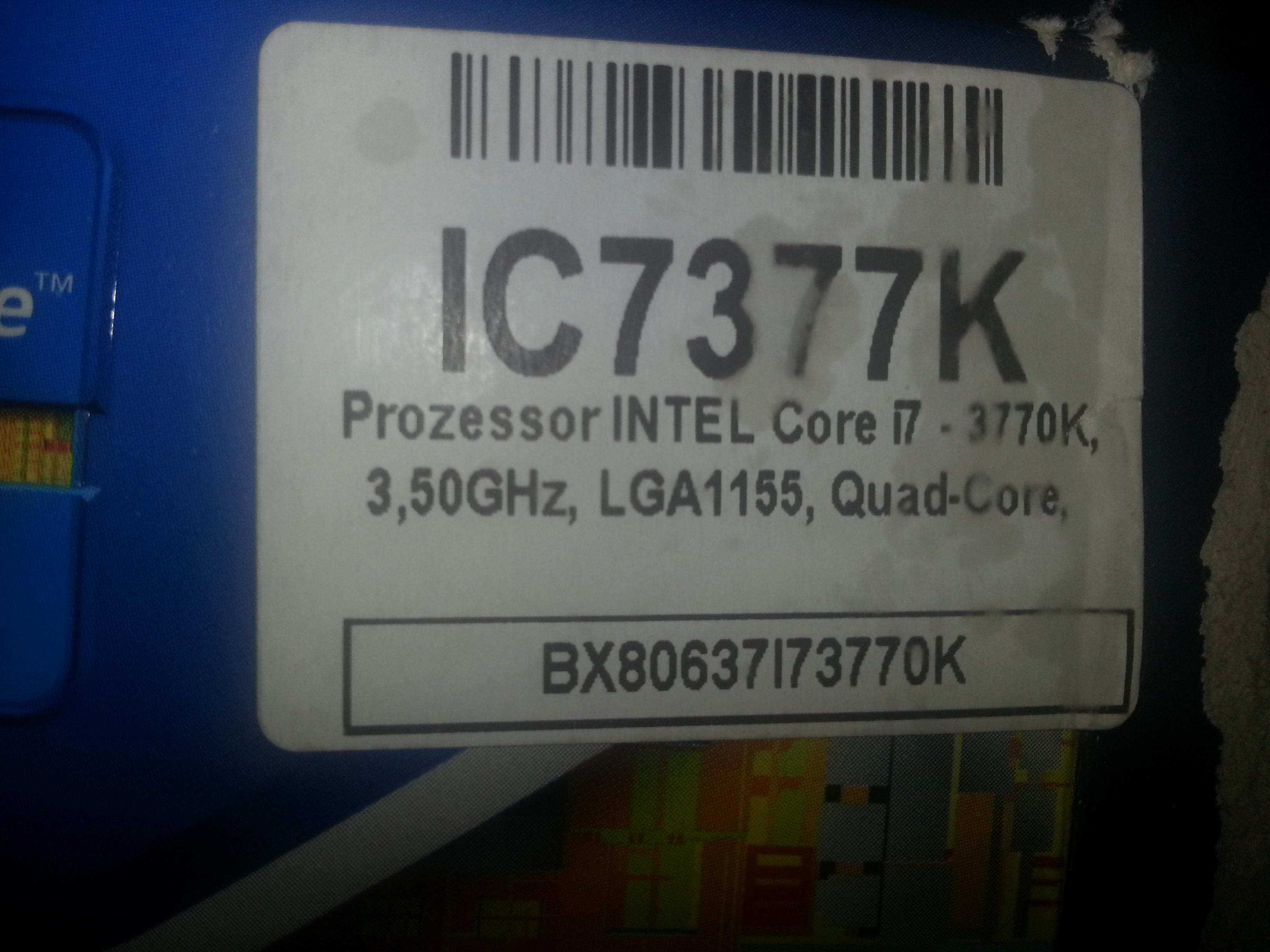

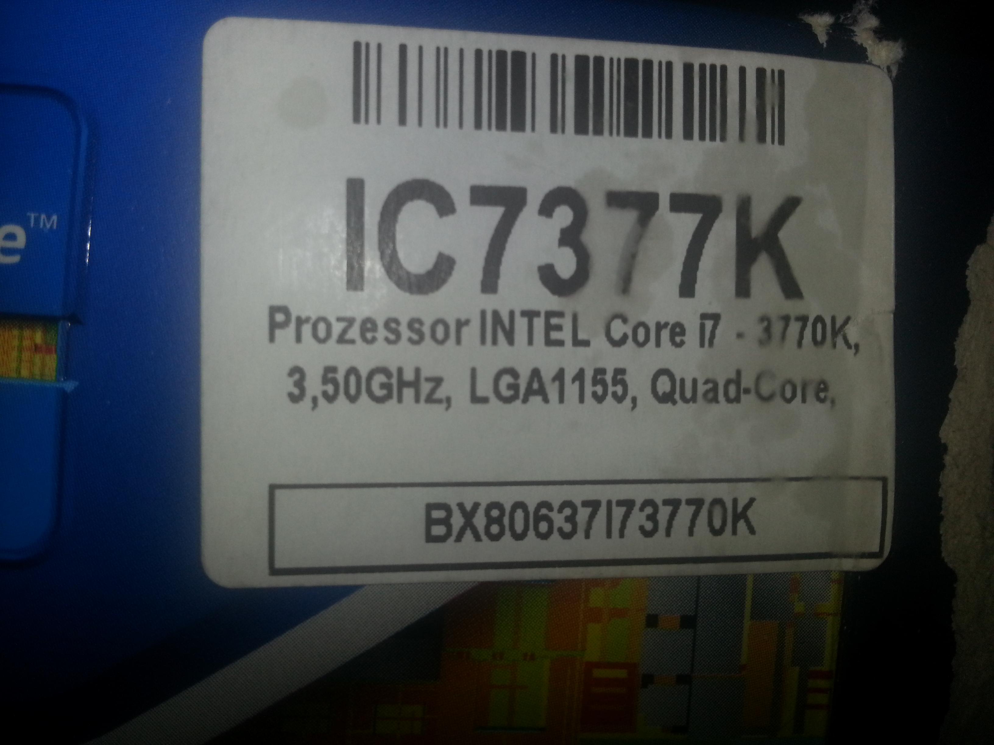

läuft die cpu den auch richtig ? also welcher i7 ist es und ist er eventuell übertaktet ? mit deiner steckdosenleiste hat das nichts zu tun.
Laut verkäufer der "beste" i7 :D:D nix übertaktet.. ja der aufkleber ist im anhang.

gucki in anhang xD

Trag den PC zum Händler, sag ihm, dass er dir Müll angedreht hat und frag ihn mal, warum er da so ein billigst Netzteil eingebaut hat...
Laut Tommys Hardware lassen die u.A. von Casing Macron (=ziemlich schlechte Qualität) fertigen...
Also bau wieder alles zurück und verlange, dass der Hersteller nachbessert und ggF dein Geld zurück...
