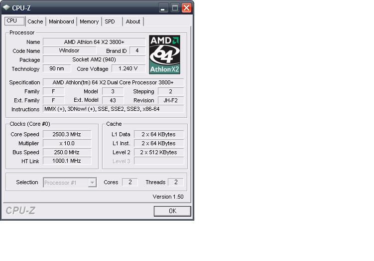

Ja ich weiß das es nicht das Thema ist aber vielleicht ist das auch schon eine Ursache für dein Problem, les dein System nochmal mit nem anderem Programm aus und vergleich das mal, FSB von 1000 was soll denn das sein?
er läuft momentanauf 2,5
Gut da haben wir ja auch den richtigen FSB-Wert, lass mal Prime95 laufen und wenn er dir einen Fehler ausgibt bist du schonmal einen Schritt weiter.

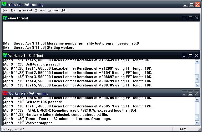

prime läuft jetz seit ner halben stunde noch ist keine fehlermeldung erschienen ist doch ein gutes zeichen oder?
jetz kam eine fehlermeldung beim 2ten kern
der CPU ist standard sapnnung ist ein AMD Athlon 64 X2 3800+ EE der hat ne Spannung zwischen 1,20-1,25 V also ich habe nichts an der Spannung geändert. Habe ihn jetz auf 2,4 GHz zurückgetaktet
Dann hat er anscheinend zu wenig Spannung für deine Einstellungen? Hast du denn mit prime nie vorher die übertakteten Einstellungen überprüft, ob er auch stabil läuft? Oder hast du einfach gesagt, wenn er Windows läd ist alles in Butter?
