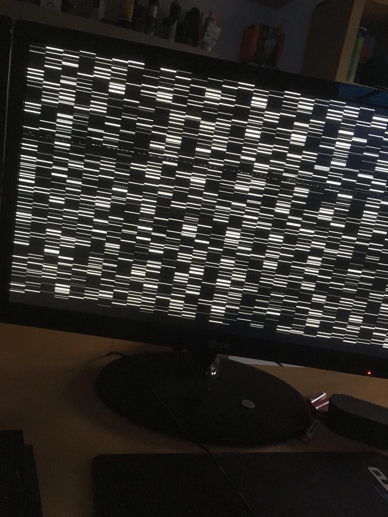

Der Reihe nach: Ich habe League of Legends gespielt als mein PC urplötzlich ohne Vorwarnung neugestartet hat und die Meldung angezeigt hat "Windows Updates werden verarbeitet" Gut und schön, der PC hat selbstständig wieder hochgefahren und als ich mich bei League of Legends wieder einloggen wollte, um das laufende Spiel, in dem ich war, zu beenden, wurde auch bei League ein Update gemacht. Nachdem das endlich fertig war ging ich wieder ins Spiel und ab da begann der Spuk.
Mein PC stürzt nun (un)regelmäßig (manchmal 5x pro Stunde, manchmal 1x am Tag) ab nachdem ich entweder League of Legends spiele ODER mich einfach nur auf meinem Desktop befinde. Egal ob im Spiel oder aufm Desktop, als erste bekomme ich Standbilder von ca. 1-2 Sekunden. (Mauszeiger bleibt stehen etc.) Teilweise fängt er sich dann und ich kann alles normal weiter machen. In den meisten Fällen folgt dann aber ein sehr unangenehmes tsss Geräusch (ungefähr so als wenn man eine Kassette spult und man am Ende angekommen ist, man aber krampfhaft die "Spulentaste" weiter drückt). Dann wird der Bildschirm schwarz, ich kann nichts mehr machen und muss entweder meinen PC abwürgen oder er crasht selbstständig.

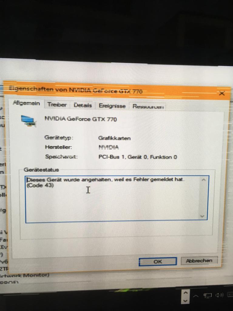

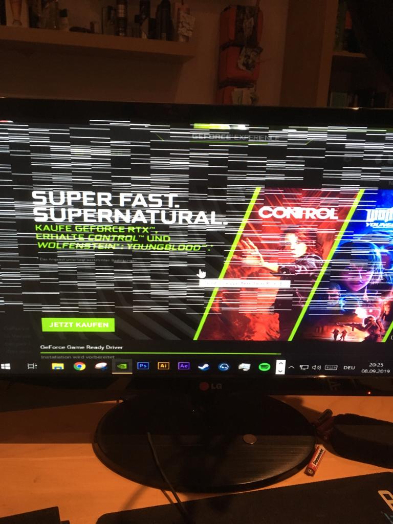

Nun fahre ich ihn wieder hoch und ich mein Bild sieht so aus wie auf den Bildern. Ich muss dann immer erst über Geforce Experience den neusten Treiber installieren damit es normal wird. Ich hab nur 800x600 zur Verfügung und mein 2. Bildschirm wird nicht erkannt.
Das geht nun schon mehrere Tage so. Und aktuell hilft auch das erneute Installieren von Treibern nichts mehr, sprich aktuelle sitze ich vor 800x600 Pixeln mit weißen, manchmal auch grünen Streifen auf meinem Monitor.

BeKalupo schrieb:
Ich denke mal es liegt an der Graka
Jupp, richtig, die hats zerlegt. Auf allen Screenshots sind Fehler zu sehen bei dir, auch im Gerätemanager fehlen ein paar Zeilen.
R.I.P GTX 770 von @BeKalupo 2014 - 2019
Wenn dir die Leistung bisher gereicht hat, würde ich eine RX570 mit 8GB in Betracht ziehen.
Graka ist hinüber.
Der kleine Grafiksoldat hat aber auch lange durchgehalten. RIP GTX770 :D
