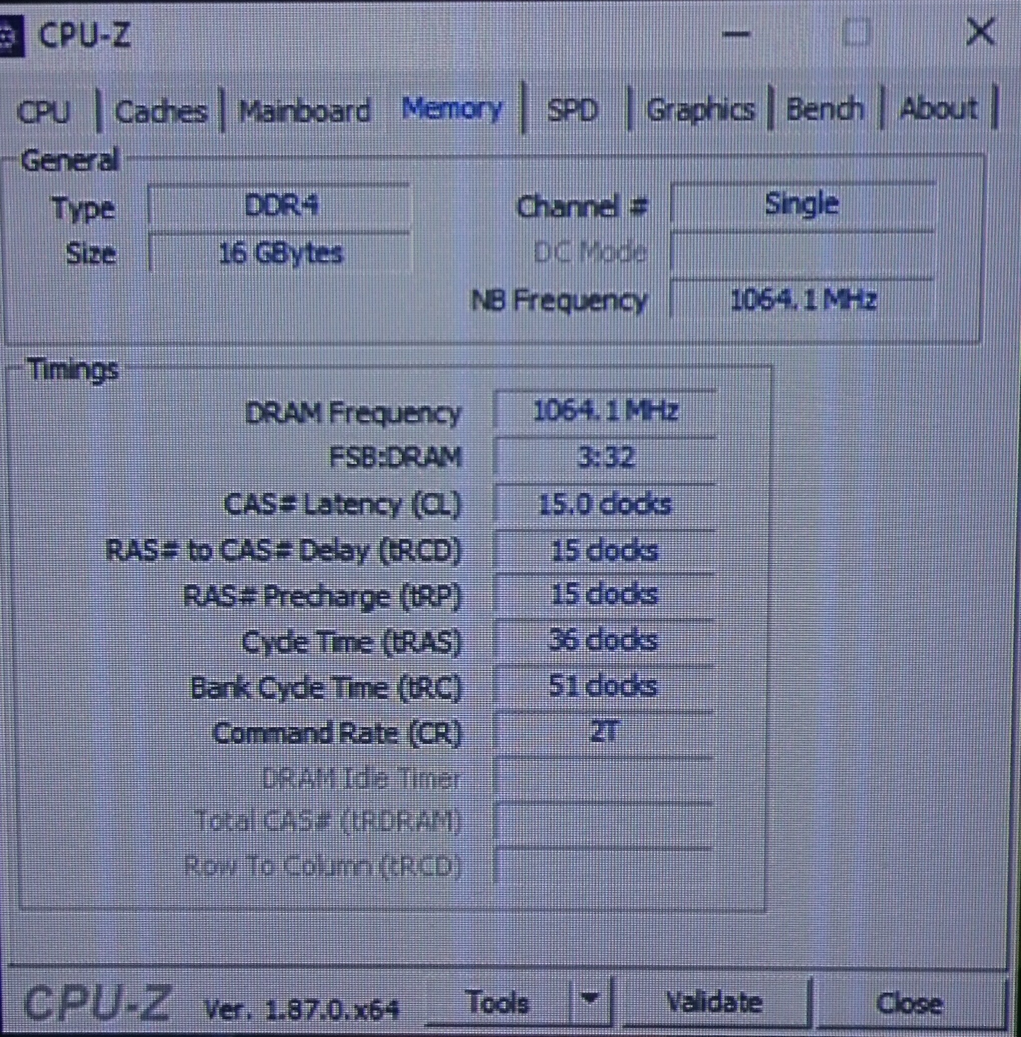

Habe mal vom Ram bei CPU-Z ein Screenshot gemacht. Hoffe da sind die nötigen Informationen :)

Sehe ich das richtig, das dein Speicher im Single Channel läuft?
Schau mal in die Anleitung deines Mainboards, in welche RAM-Slots die Module gehören.
Wird zwar nicht die Ursache sein, aber kostet Leistung.
Speicher bitte auf die zweite und vierte Bank von der CPU aus stecken und im Bios XMP-Profil 1 laden!

EDIT: Hab jetzt XMP-Profil 1 geladen und der Speicher läuft jetzt auch im Dual Channel
