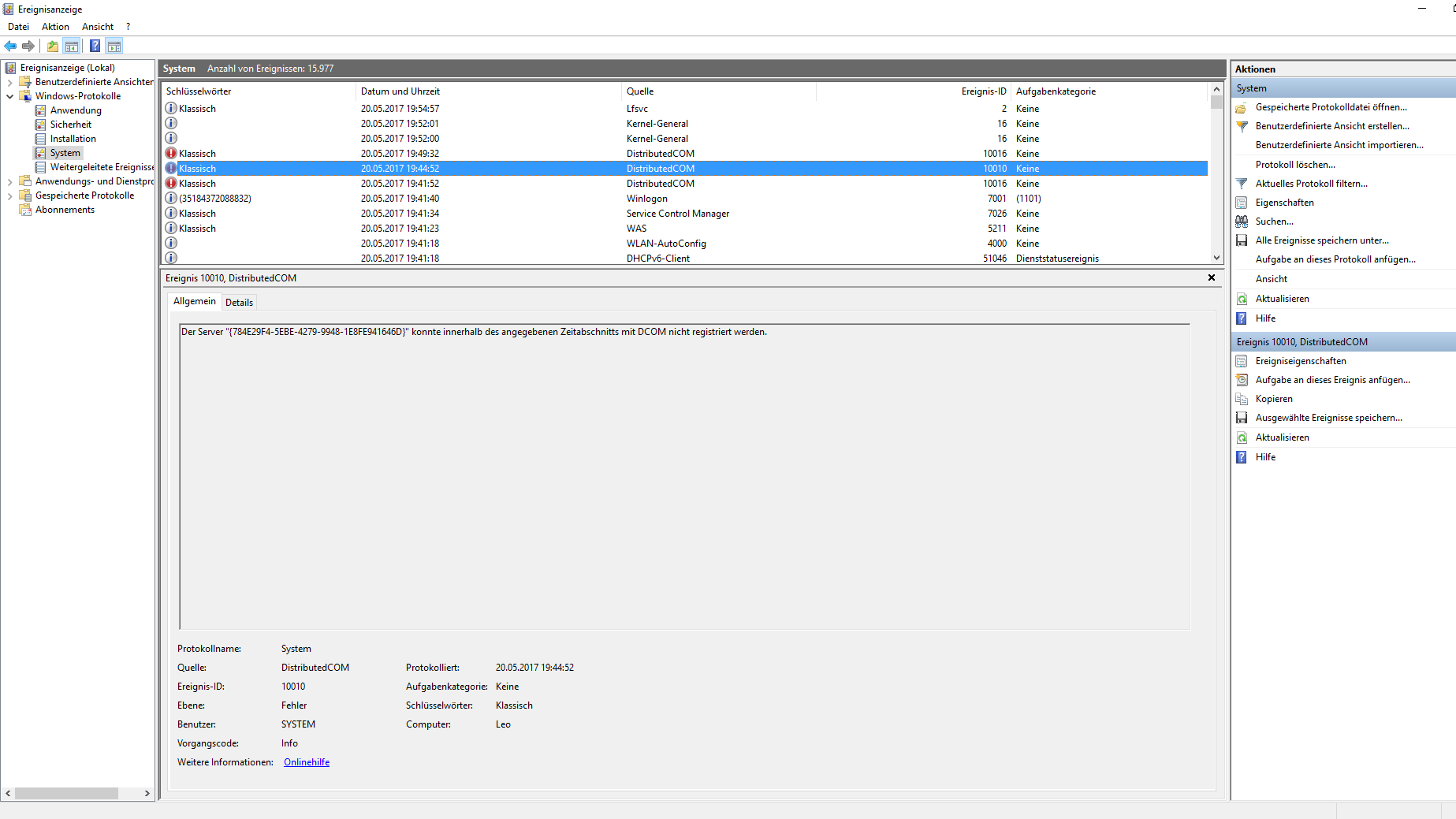

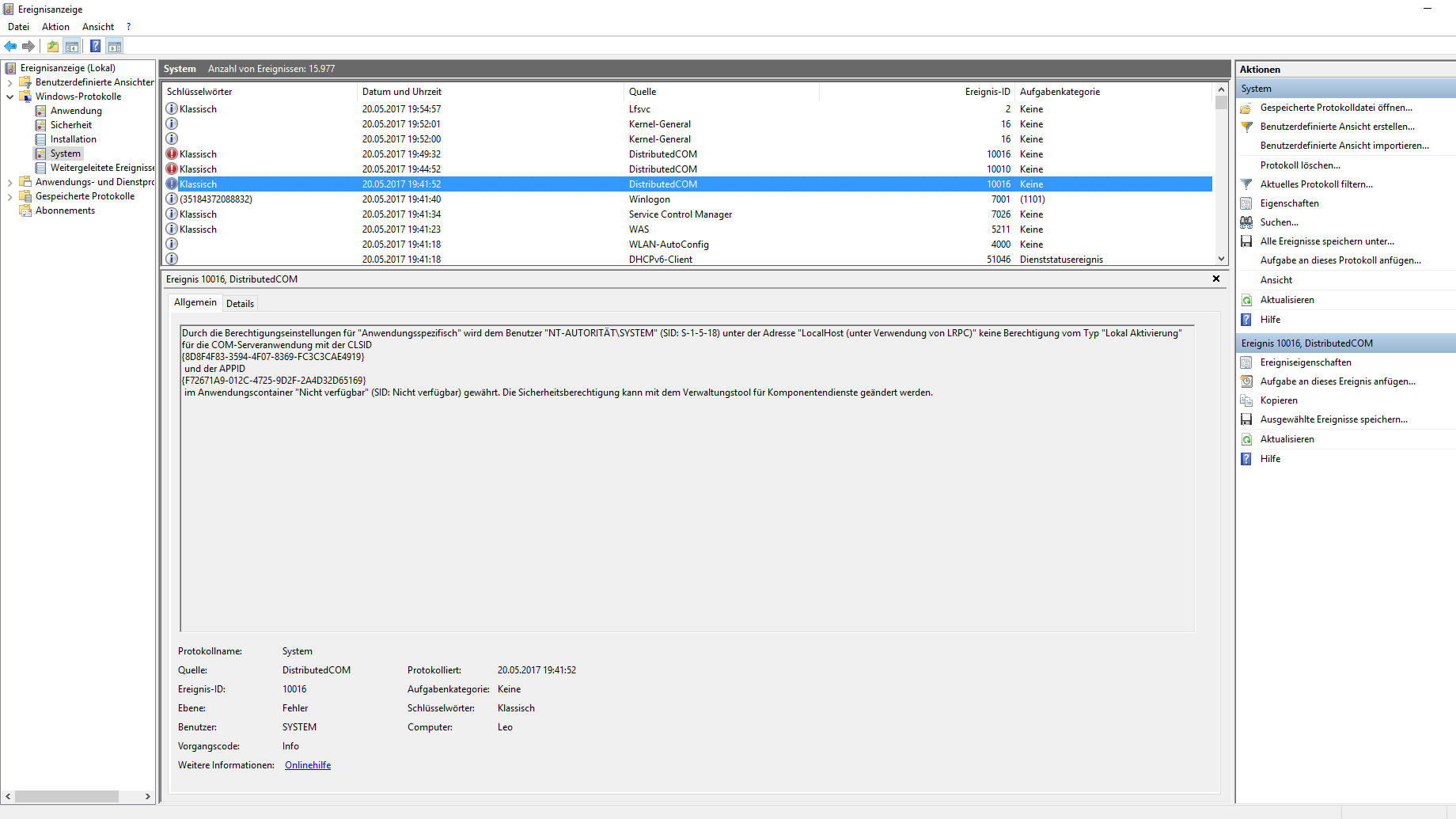

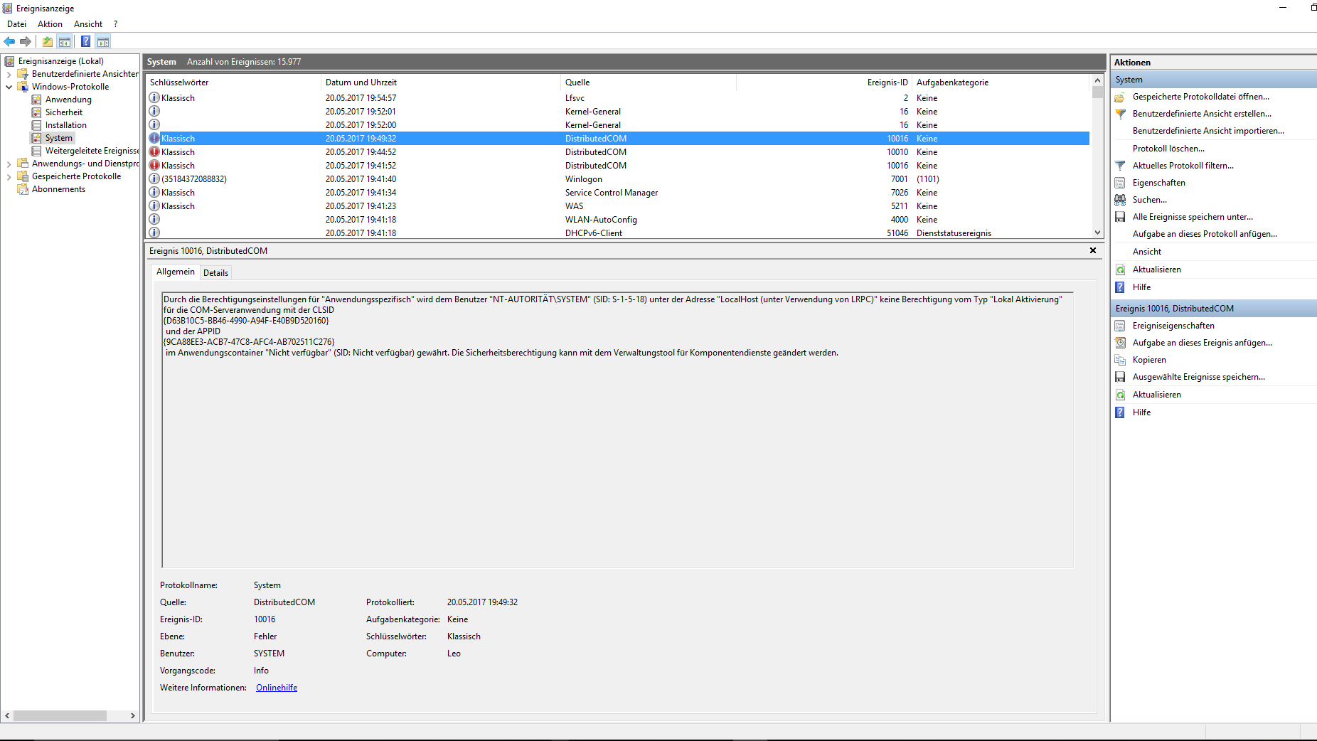

Da ich schon im Internet nach möglichen Problemlösungen gesucht habe, bin ich auf das Entstauben des PC's gestoßen. Diesen (vor allem die Lüfter der CPU, des Netzteils und der GPU) habe ich erstmal grob mit dem Staubsauger entstaubt. Nach der Reinigung war jedoch nichts anders. Probeweise Arma 3 gestartet. Nach crica 20 Minuten ist der PC wieder ohne Vorwarnung ausgegangen. Ich habe mich mal in der Ereignisleiste schlau gemacht. Dort wurde (bei "Windows- Protokolle" bei "System") vor dem bzw. während dem Absturz (?) etwas aufgezeichnet (siehe Anhang). Wobei um 19.49 Uhr der PC schon wieder hochgefahren war, wenn ich mich nicht fatal täusche. Und ich habe festgestellt, dass der PC ein wenig anders klingt als sonst. Vielleicht täusche ich mich, aber ein wenig anders ist es. Wenn ich im Spiel zum Beispiel etwas lade (ein Objekt oder so), dass ist das "andere" Geräusch weg, nach dem Laden ist es wieder da. Ich tippe mal, dass irgendetwas mit der CPU falsch ist. In letzter Zeit habe ich keine neuen externen Geräte angeschlossen. Andere Programme, die die Hardware beeinflussen ebenfalls nicht.

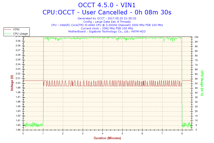

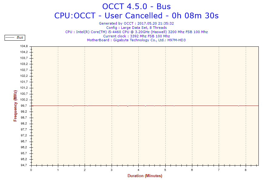

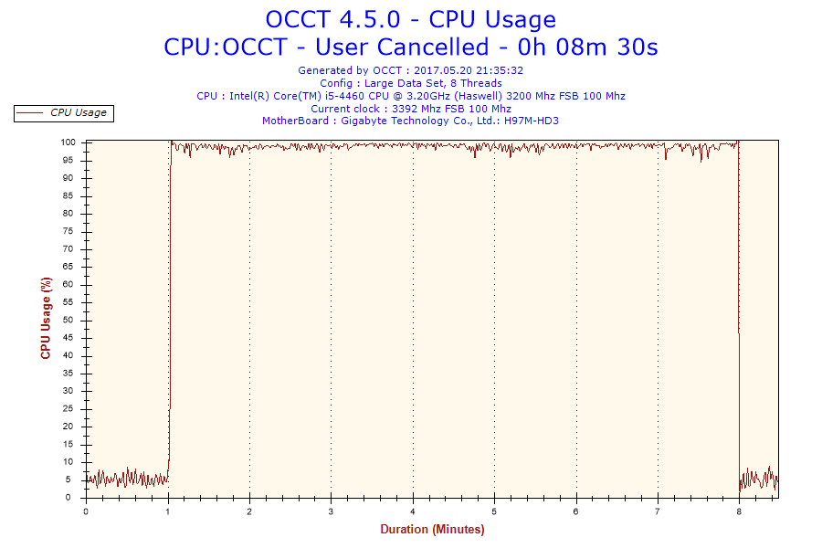

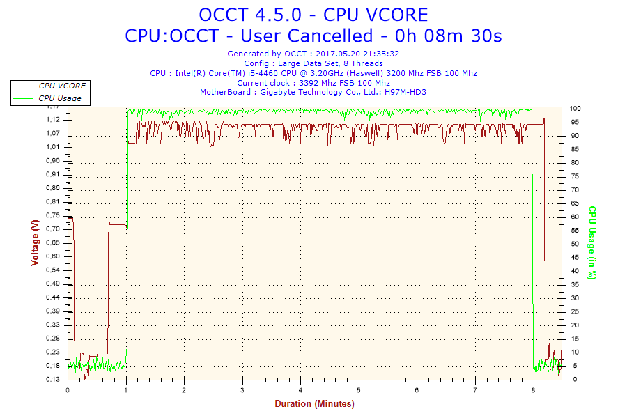

Habe jetzt mal OCCT für 8 Minuten laufen lassen. PC ist nicht abgestürzt (war wohl zu kurz). Wie werte ich die Daten am besten aus, damit ich die Fehlerquelle finden kann später?
Die "Überlastung" mit OCCT kann ich auch beruhigt 20 Minuten lang machen?
CPU war in dem Test 70-80 Grad Celsius heiß bei 100% Auslastung.

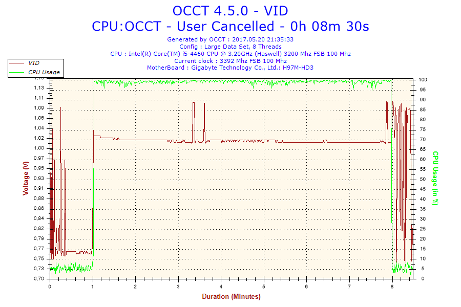

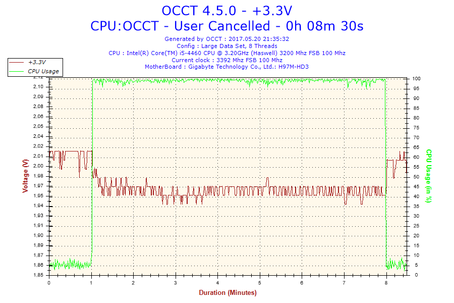

Gut, werde demnächst das Programm nochmal 20 Minuten laufen lassen. Einige Ergebnisse vom Stresstest habe ich in den Anhang getan.
Habe vor dem Test noch einen kurzen Leerlauf eingebaut, deswegen geht die Power auf einmal auf 100% von der CPU.
