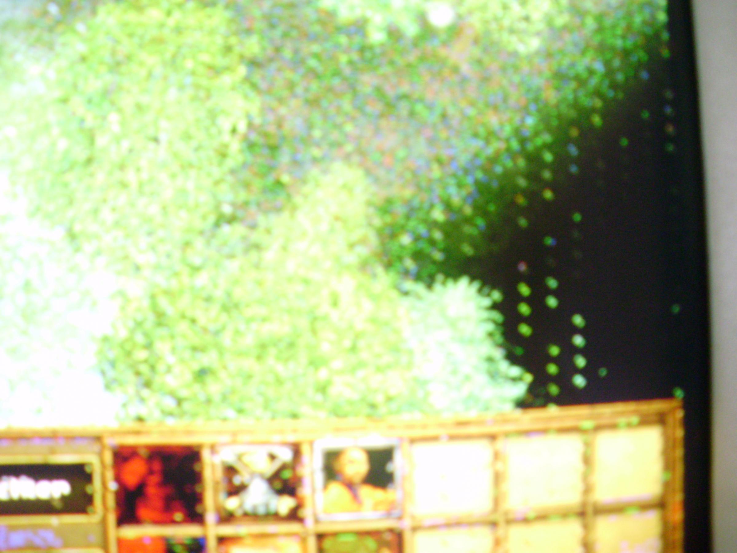

Allerdings stürzt der PC bei manchen Spielen ab z.B. bei Battlefield 2, Age of Empires 3, Tomb Raider: Legend, Counter Strike: Source, Combat Arms usw ... .Aus heiterem Himmel mitten im Spiel ist der Bildschirm plötzlich mit komisch farrbigen pixeln überfüllt und es geht überhaupt nichts - gar nichts außer abwürgen und neustarten. Der Sound hängt auch. Bei manchen dieser Spiele schaltet sich der Monitor dann kurz aus springt wieder an, zeigt einen Bruchteil von einer Sekunde einen Bluescreen und neustartet dann.
Habe probiert das hängende mit den farbigen pixeln verpixelte bild zu fotografieren falls das jemand hilft. (screeshot geht ja leider nicht da der pc sich vollständig aufhängt.)

... wenn Furmark durch läuft ist das Netzteil eigentlich aus dem Schneider (wobei da ansich auch diese Pixelfehler auftauchen sollten). Pixelfehler gehen in Richtung defekter VRAM. Kannst du die Karte in einem anderen Rechner testen? Aber versuch erstmal den Prime95 Tipp.
