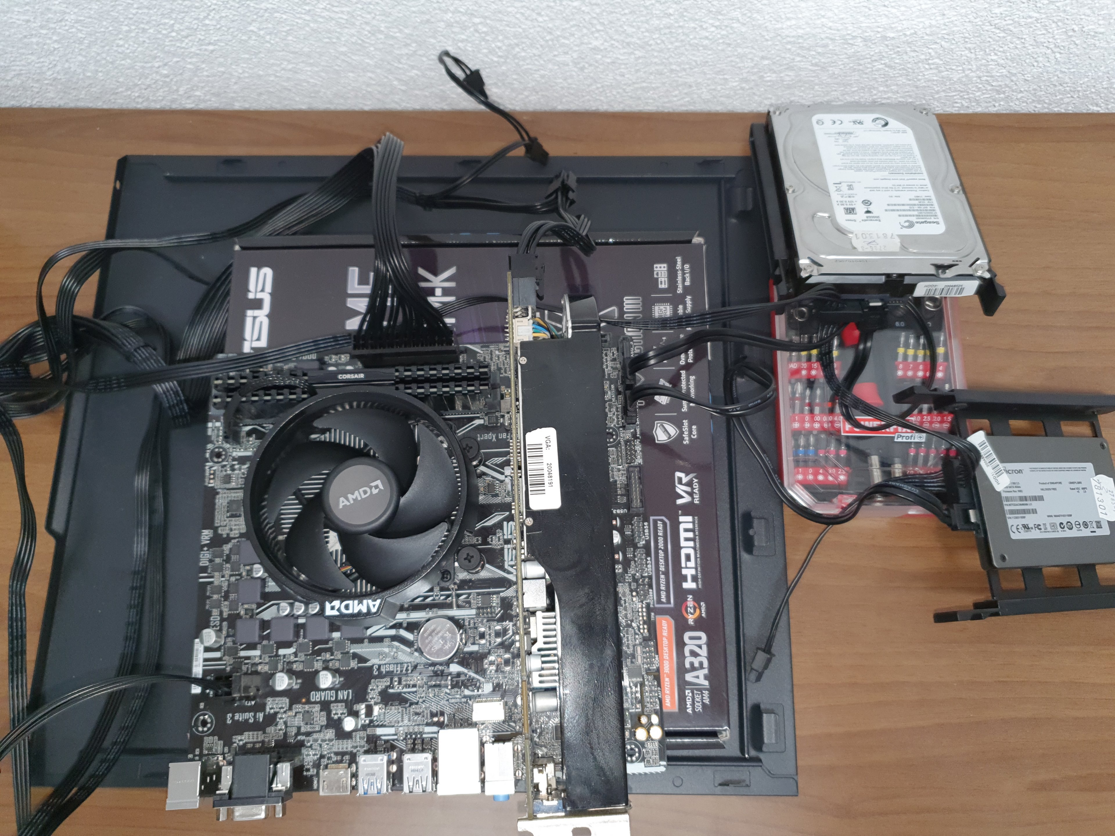

Hatte ein neues gehäuse geholt aber das lüfterkabel falsch angeschlossen dann gab es ein kurz und nichts hat funktioniert. Habe dann das netzteil überbrückt und es hat funktioniert aber wenn ich alles wieder eingebaut habe kam wieder nix. Also hab ich ein neues mainboard cpu ram und netzteil geholt aber es passiert immernoch nichts.
Kann jemand helfen?
Bestimmt. Zähl mal deine Komponenten exakt auf, und mache bitte Fotos von der Verkabelung.
Meine Glaskugel sagt mir Abstandshalter zum Mainboard hat einen Kurzschluss verursacht.

Moin, was heisst denn es passiert nix? Es geht gar nicht erst an? Es läuft an und hat kein Bild? Es läuft an hat Bild und kommt nicht übers BIOS hinaus?
Du überbrückst aber schon die richtigen Kontakte zum anschalten, oder?
Null. Ich stecke das Kabel für das netzteil an und schalte den schalter hinten am netzteil um und es passiert nichts.
Hmmm, wie wärs mit Überbrücken der Kontakte am Mainboard die das Netzteil Einschalten?
Nur das Netzteil auf 1 stellen schaltet den PC ja nicht an.

Die CPU wird erst ab Bios 4801 unterstützt - was mindestens lt. dem Aufkleber drauf sein sollte.
Wenn das "Überbrücken" auch nichts bringt, dann versuche es nur mit einem RAM und mit CMOS Clear.

Da passiert auch nichts. Also das netzteil kam heute an also kann es nicht daran liegen. Die cpu der ram und das mainboard ist auch neu und daran liegts auch net. An der grafikkarte kann es auch nicht liegen weil ich die schonmal raus gesteckt hab und dann eingeschaltet hab aber da rührt sich auch nichts genau das selbe auch mit der hdd und der ssd aber da rührt sich auch nichts.
Null ahnung mehr.
Warum kann es nicht am Netzteil liegen? Weil es Neu ist?
Hast du die Kontakte am Mainboard gebrückt die dein Netzteil starten?
wo hast du das Lüfterkabel eingesteckt und warum meinst du das es falsch war?
Welcher Lüfter?

Und wie durch Robo32 angemerkt funktioniert das Board mit der CPU erst ab einer bestimmten BIOS-Version, bist du sicher das eine untersützte Version bereits auf dem Board drauf ist?
Kann trotzdem an einen der Teile liegen..
Überbrückst du auch den "Power" Knopf? Damit die Komponenten das startsignal kriegenß

Und da das MB scheinbar keine Betriebs-LED hat, und kein Buzzer dran ist, können wir nur herumspekulieren. Vielleicht eine gut Idee einen Buzzer anzuschaffen.

Ja aber da startet es nicht. Aber hab das neue netzteil auch ohne komponenten überbrückt und da hat es funktioniert.
